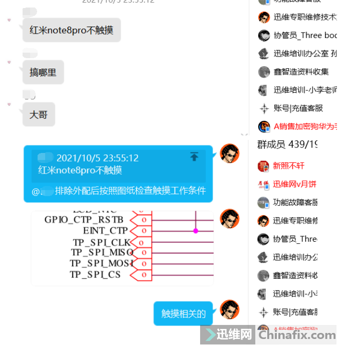

红米Note8 Pro手机触摸失灵是什么问题引起的?
红米Note8 Pro手机触摸失灵是什么问题引起的?答:手机触摸失灵,先排除外配,换屏幕测试,再检查座子触摸工作条件是否正常,相关线路所连元件是否虚焊掉件。...

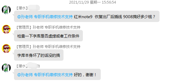

红米note9手机恢复出厂后插线就进9008,哪里问题?
红米note9手机恢复出厂后插线就进9008,哪里问题?答:手机插线就进9008,检查一下字库是否虚焊,或者工作条件是否正常,字库本身坏了的话是没办法修的。[attach...

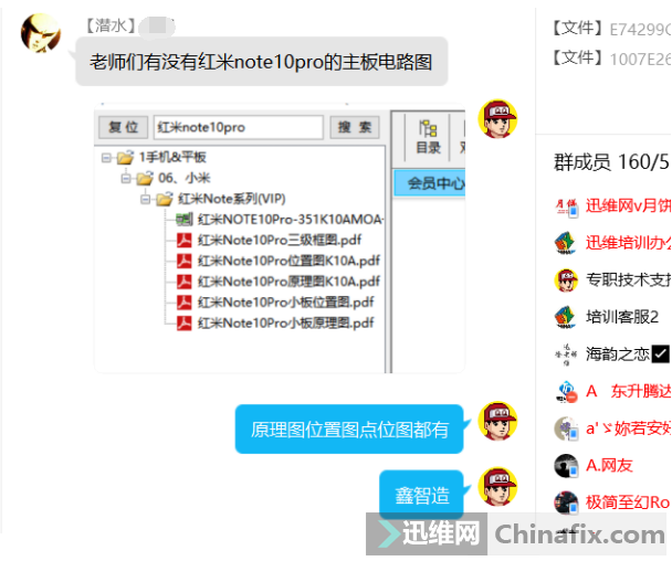

红米Note10 Pro手机主板电路图哪里有?
红米Note10 Pro手机主板电路图哪里有?答:红米Note10 Pro手机主板电路图、位置图、点位图鑫智造软件里都有!点击鑫智造软件...

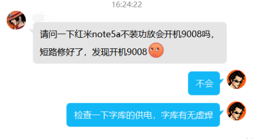

红米Note9手机正常使用不开机,9008端口是CPU还是硬盘...
红米Note9手机正常使用不开机,9008端口是CPU还是硬盘的问题?答:字库工作条件不满足,字库虚焊,字库坏都会这样. 2109367手机维修技术交流QQ...

红米Note8 Pro手机触摸失灵,这种情况我们要检测是...
红米Note8 Pro手机触摸失灵,这种情况我们要检测是哪里的问题?答:手机触摸失灵的排除外配后,可以按照图纸检查触摸的工作条件。2100235手机...

红米Note9手机开不了机插电脑进9008模式,怎么办?
红米Note9手机开不了机插电脑进9008模式,怎么办?答:手机开不了机插电脑进9008模式,检查字库工作条件字库虚焊,字库坏都会出现这种状态。2099761[/...

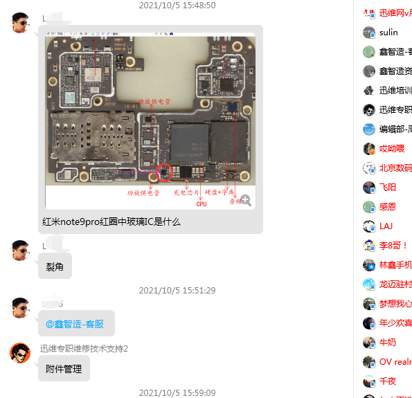

红米note9pro手机加电漏电不开机,红圈中玻璃IC是什么...
红米note9pro手机加电漏电不开机,拆掉功放供电后不漏电不开机,红圈中玻璃IC是什么?答:红米note9pro手机加电漏电不开机,拆卸碰裂角的玻璃IC是附件管理,可以...
