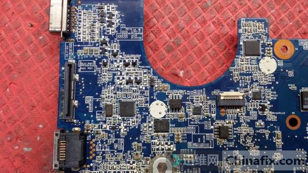

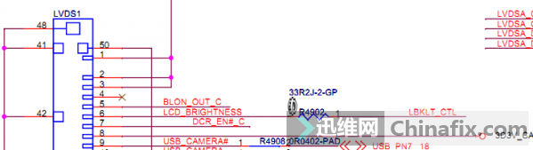

B475外接亮机内屏不显示
B475外接亮机内屏不显示
外接显示器果然能显示,可是屏一点反应都没有 BIOS 显卡都干了 故障还是一样 从图纸一点一点来吧 测试屏5脚没有开启,BLON_OUT_C沿着这个信号找到EC 没信号 没敢...

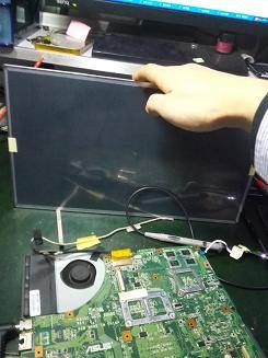

K53SD REV5.1可能是通病外接有显示内屏不显示 标题...
本帖最后由 我的泪为谁飞 于 2015-9-16 12:47 编辑机器是同行拿来的说不显示你看看 型号K53SD rev:5.1 上电到1.4-1.2不亮外接有显示 更换画圈的屏线...
标签: 内屏不显   阅读全文

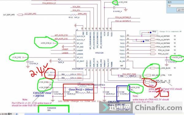

hp 15 d101tx 开机内屏不显示 外屏显示
因为是清理灰尘上机过一会才出现内屏不显示,个人认为应该芯片rtd2132不可能坏, 加上手里没该芯片所以换,是不是必须满足9,10 脚电压3v 后14,15脚才输出开启...

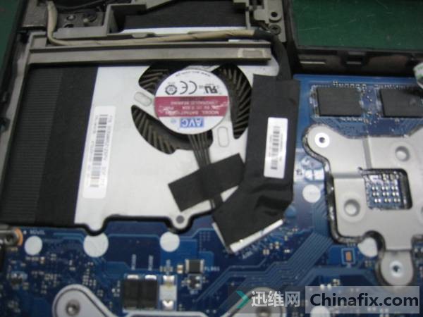

《新手》手里有一进水机开...内屏不显示,换屏症状依旧
实在是手足无措了,求大神支个招,在网上订的屏现在还在手里呢,如果不是屏的问题还得给人家退回去了. 我再发几张可调电源的图片 [attach...

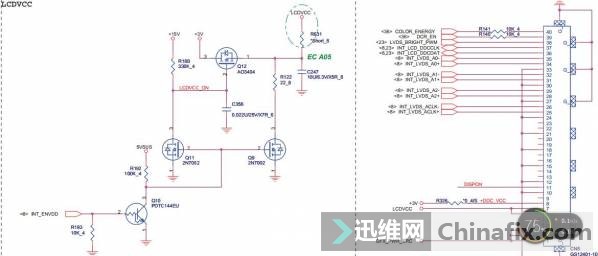

Y460外接正常,内屏不显示,没有LCDVCC电压
左下角INT_envdd 到Q10的第二脚有3.3V,第三角就没有了+...请高手指点一二,简单说一下就行了,不劳烦高手太多时间 新手 请多关照,或则就说需要加强那方面知识也行
