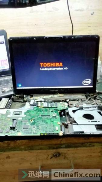

东芝L510,外接显示,内屏不显
东芝L510,外接显示,内屏不显
外接显示,内屏不显,先把这俩个显存丛植了再说, 我先从值了左边的这颗,显示正常了,用了一天返修了,于是就把右边的这颗显存也重值了,已经差不多半个多月了...

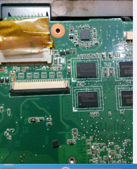

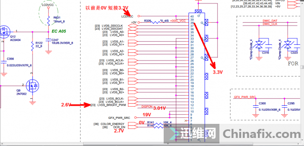

华硕K550D外接正常,内屏不显示
华硕K550D外接正常,内屏不显示
检测发现屏接口附件那个转换芯片没工作,屏供电没有3.3v,此供电来自转换芯片,测试阻值正常,芯片也没发热,换了芯片,故障依旧,芯片有供电,也有来自CPU的...
