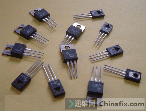

晶体二极管
  晶体二极管
  晶体二极管,简称二极管,它只往一个方向传送电流的电子零件。它是一种具有1个零件号接合的2个端子的器件,具有按照外加电压的方向,使电流流动或不流动的性质。

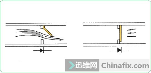

  晶体二极管的导电特性
晶体二极管 导电特性
  晶体二极管最重要的特性就是单方向导电性。在电路中,电流只能从二极管的正极流入,负极流出。
  1、正向特性
  在电子电路中,将晶体二极管的正极接在高电位端,负极接在低电位端,晶体二极管就会导通,这种连接方式,称为正向偏置。
  当加在晶体二极管两端的正向电压很小时,晶体二极管仍然不能导通,流过二极管的正向电流十分微弱。只有当正向电压达到某一数值(这一数值称为“门槛电压”,锗管约为0.2V,硅管约为0.6V)以后,二极管才能直正导通。导通后晶体二极管两端的电压基本上保持不变(锗管约为0.3V,硅管约为0.7V),称为晶体二极管的“正向压降”。
