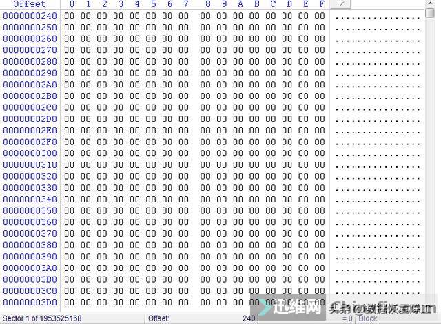

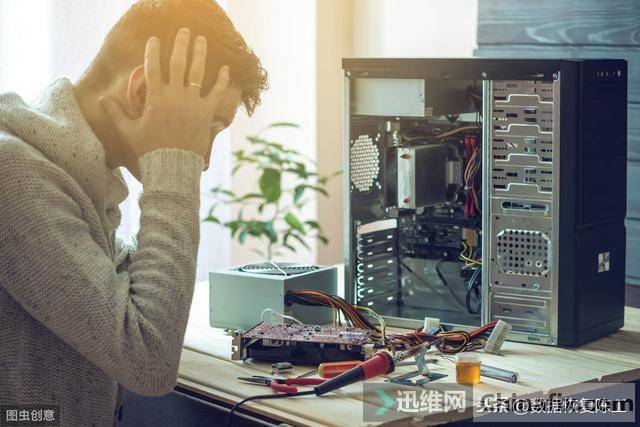

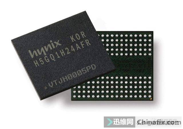

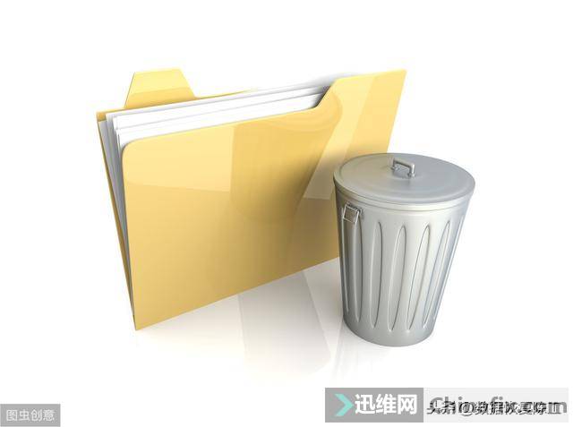

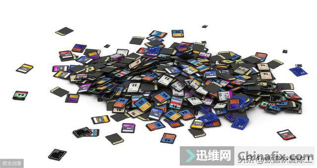

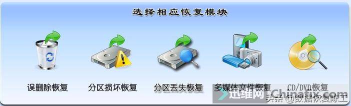

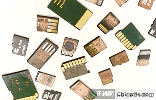

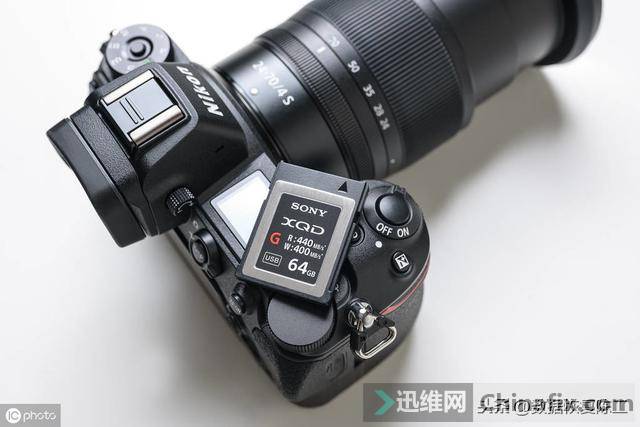

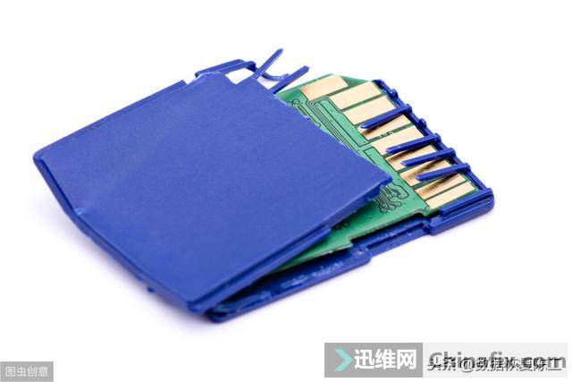

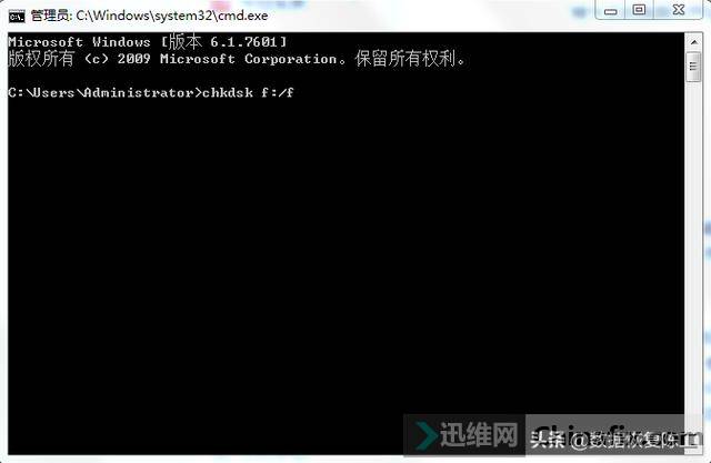

查看: 1468|回复: 0
摄影摄像高手们,当你们的存储卡坏了怎样才能把文件读取出来呢?
发表于 2019-8-30 07:36:51 | 只看该作者 回帖奖励 |倒序浏览 |阅读模式 来自: 北京 来自 北京
相机,摄像机所使用的SD卡,CF卡存储设备应该是摄像,摄影师第二重要设备了吧!玩摄影摄像的人可能会重要保护好自己的拍摄设备,但是往往会忽略了关键的存储设备,总是以会不会出问题,因此平常也得不到应有的重视和保养,以至于时常出现欢欢喜喜回到家却无法读取卡上重要数据的惨剧。
我们先看一下平常存储卡怎么使用好一些
1,平常拷贝卡上的数据时尽量用复制的方法,不要用剪切,因为使用剪切的方法进行拷贝数据万一碰到突然性掉电,或是FLASH存储芯片不稳定时就会造成原卡上的数据丢失,而目标存储设备上的数据也不全。
2,尽量把卡上的数据拷贝司出来再进行其它操作,不要直接在SD卡或CF卡上进行修图,因为操作频繁很容里增加存储卡的负担,使其加速老化与数据的碎片化,底层数据碎片太多的情况下,有时恢复出来的图片或是视频文档就会有问题。
3,正常使用存储卡,取卡时尽量先卸载后再拔出,或是关机后再拔出存储卡,尽量使其保持在稳定的工作环境下,不要突然掉电,不然很多时候就会现在存储卡突然性的认不到,也很容易造成存储卡的FLASH芯片出现坏块。
4,在使用过程中如果是接在PC机端上时,尽量不然使其摇晃,因为在存储卡工作时不小心的摆动就很容易引起存储卡的电压不稳定,进而使存储卡出现固件问题或是FLASH芯片问题。
5,存储方式,尽量避免在将存储卡长期存放在高温环境下,比如车的仪表台上或是前挡位置,高温会影响到FLASH芯片老化,有时严重时会造成底层数据莫名其妙的变为00 00 00 00 ,此时就是想花钱恢复数据也没有可能了。
接下来来聊一下存储卡遇到问题后的解决办法
1,如果是删除或是格式化后大家可以使用国产软件“超级数据恢复”或“R-STUDIO”工具来进行恢复,但是这两个工具在恢复视频文件时除了极少数常见类别的可以恢复,绝大部分存储卡上的视频文件还是要专业的数据恢复工具来进行恢复,或是手工恢复才可能保证完整性。
2,如果是碰上存储卡接入电脑后显示“分区结构损坏”或“磁盘未被格式化”第一不要使用CHKDSK命令进行修复,可以参考上面1的工具或是方法进行扫描恢复。
3,如果是可以识别的到但是在磁盘管理下看不到正常容量那就是存储芯片FLASH损坏,如果是完全无法识别一般来讲主控损坏的概率是比较大的,这种情况下就需要专业的数据恢复工具PC3000 FOR FLASH设备来恢复了,需要拆下FLASH芯片,如果是一体化存储卡需要先进行底层打磨出触点然后飞线接入设备来恢复数据了。
快速回复
