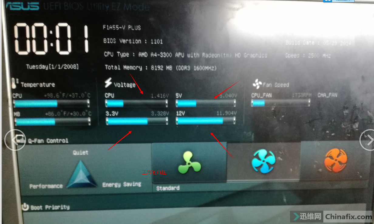

故障:亮机卡LOGO

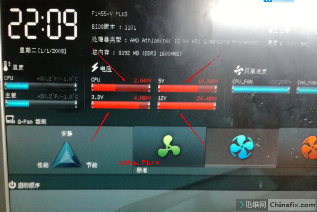

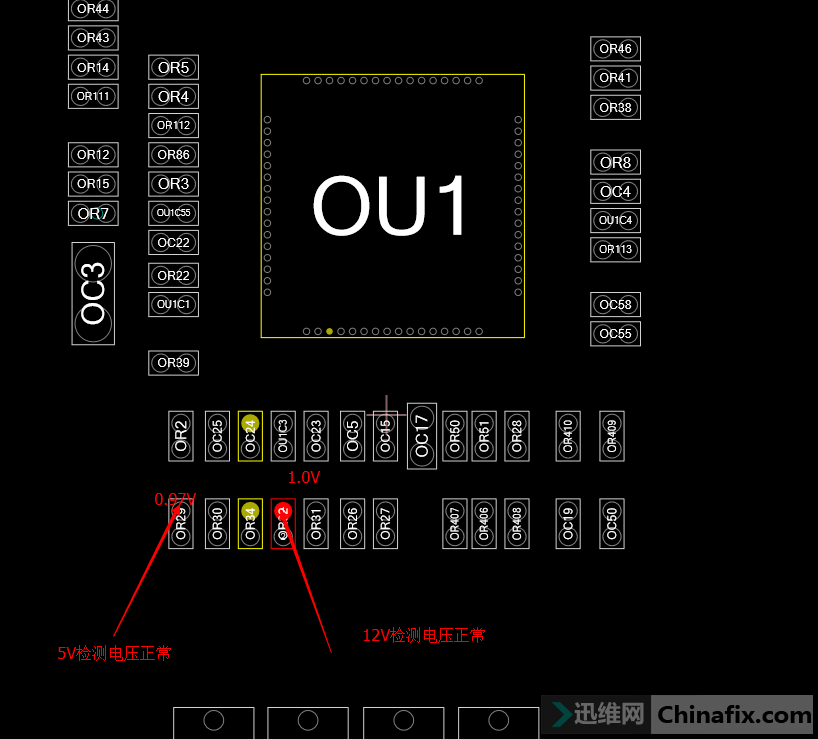

维修过程:同行反应此板温度超高,第一时间怀疑应该是IO检测电压有问题。
但主板不能进入BIOS啊。看不了信息,没关系,俺有点位,测12V,5V检测电压,都是1V(相差不是很大),
故障图片23.png 按道理分压电阻应 故障图片.png 该没有问题。先刷个BIOS吧,进去一看,真是吓死人,检测电压都是超高啊!直接更换IO.此板修复
附上点位和亮机BIOS
各位有分的加分。。。谢谢!!!

发表于 2017-5-11 16:44:24 | 显示全部楼层 来自: 广西南宁 来自 广西南宁
检测脚电压正常,IO发颠

发表于 2017-5-11 17:49:46 | 显示全部楼层 来自: 河北 来自 河北
能指出IO的检测电压脚是哪个就好了
点评
都帮你标好了啊。。5V 12V..你测一下就知道,,另个也有点位啊  详情 回复 发表于 2017-5-11 17:51
回复 支持 反对
发表于 2017-5-11 17:51:25 | 显示全部楼层 来自: 广东广州 来自 广东广州
asd130406 发表于 2017-5-11 17:49
能指出IO的检测电压脚是哪个就好了

发表于 2017-5-11 21:45:53 | 显示全部楼层 来自: 广东深圳 来自 广东深圳
分压电阻坏的,修过两块。

发表于 2017-5-11 21:47:52 | 显示全部楼层 来自: 中国 来自 中国
黑手111 发表于 2017-5-11 20:27
我也有一片,可以开机  ,网上查了很多说是chassis  ,最后没搞定,我看了你的帖子  我再试试
这个好修啊……查IO这边的信号就可以啦
