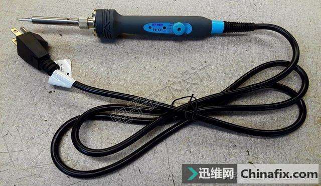

我的Weller焊台坏了,要修好它得花不少钱,这太不值了,所以我把它扔掉了。我现在急需一个新烙铁,但是不想花很多钱,于是从亚马逊网站上买了价格约60美元的X-Tronic Model#3020-XTS。不久,我的朋友Rick Curl就给我发了一封电子邮件:Hi Max,近来我在评估VON公司的各种烙铁。显然,ATTEN SS-50是最值得购买的,因为它:
? 可以控制温度
? 45秒之内就可以开始焊接
? 只包含烙铁本身,无基座等配件
? 焊头与Hakko、XYtronic、BlackJack SolderWerks等相同
? 大功率(50W)
? 价格便宜
? 从很多地方都买得到
? 结实耐用
? 可根据需要校准温度
? 可拆下温度调节旋钮来“锁定”温度
? LED指示可显示当前温度
? 我评估的大部分烙铁的功率显著低于厂商声称的功率输出,但ATTEN的功率却更高,为62W。
Rick的话我绝对相信。他说要做测验,那么他很快就会去做,他说某个东西值得一试,你就放心大胆地用吧。我到亚马逊网站花29美元买了ATTEN SS-50,Prime会员还免运费呢。

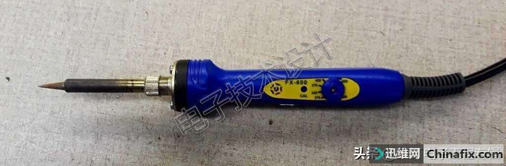

不久,Rick又发来电子邮件说:“我记得已故的Bob Pease说过一句话:'我最喜欢的编程语言是焊接。' 完全同意!ATTEN SS-50与Hakko FX-600几乎完全一样,质量看起来差不多,价格却只有一半。”
一个电烙铁,竟然带微控制器和加速度计?
图2:Hakko FX-600烙铁。(图片来源:Rick Curl)
但是等等,还没完,因为之后Rick又发来了邮件,他说:“有时候ATTEN烙铁还配有一个‘免费’的烙铁架。如果烙铁架要钱,千万别买。免费的烙铁架通常是一块很容易破坏的锡片,你必须先把它弄弯,才能把烙铁搁在上面。我觉得烙铁架是经销商而不是制造商加进去的。”

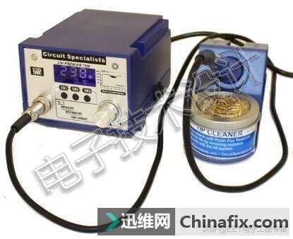

然后我想起来,去年我的朋友Adam Carlson(ElectroSchematics.com主编)在EETimes上发表了一篇题为“拆解焊接站”的文章,他运用的是CSI Premier 75W焊接站。
一个电烙铁,竟然带微控制器和加速度计?
图3:CSI Premier 焊接站 (图片来源: Circuit Specialists)

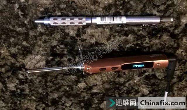

出于好奇,我打电话给Adam,问他为何会喜欢CSI Premier,他回答说“因为我经常用CSI Premier,并且它工作良好”。Adam继续告诉我,他还喜欢另一款烙铁TS100 ,特别是在旅行的时候,这款烙铁是Adam的妻子送给他的圣诞节礼物。
一个电烙铁,竟然带微控制器和加速度计?
图4:自动铅笔(上),TS100烙铁(下)。(图片来源:Adam Carlson)
TS100只比自动铅笔长一点点,宽约1/8“(中间伸出的金属物是一个内置支架)。需要注意的是,这款烙铁要自己提供电源,烙铁末端的DC5525电源端口与任何12-24V直流电源都兼容,因此可以在家、办公室或现场运用。
Adam说TS100包含一个运行开源固件的STM32微控制器(基于ARM Corten-M),把它的固件破解后可以自行定制温度曲线和其他功能。
此外,Adam告诉我TS100还包含一个加速度计。在静置一段预定的时间之后,烙铁会自动冷却从而保护烙铁头。如果再次拿起烙铁,烙铁头会在四秒钟以内恢复加热,这太酷了(你明白我的意思吧)。
我刚刚在亚马逊上搜索了“TS100”,似乎有很多种。我不确定这是否意味着硬件也是开源的,也不知道哪种TS100更好,哪种更糟。

@ Adam Carlson
因为当我收到Max的电子邮件时,正在焊接东西。跟他通电话的时候,我想找一件手头的东西作参考尺寸,我妻子刚好给我买了这支自动铅笔,所以就用它啦。
所有TS100都基本相同,但你可以为它配上不一样的烙铁头。我一般从Aliexpress买烙铁头。
我很喜欢这款小烙铁,它可以放在桌上,也可以扔进旅行包里,占的空间比我的小罐剃须膏还小。
我刚用它安装了一些橱柜灯。 这个烙铁又小又轻,我用的是自己电源,烙铁头在几秒钟之内就达到了300℃,比我用过的其它任何烙铁都快得多。还有我运用的是Dart通用笔记本电脑充电器。
