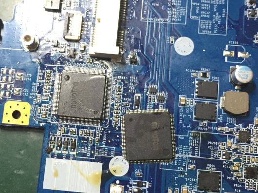

  接修一台二修的索尼DA0HKDMB6D0笔记本无法开机 0.0400A-1700A掉电故障,板号:DA0HKDMB6D0 REV,笔记本无法开机怎么办?接下来跟随小编一起来看看维修师傅是如何将其完美修复的吧!
二修索尼DA0HKDMB6D0笔记本无法开机 掉电维修一例1
笔记本无法开机怎么办?索尼笔记本无法开机解决方法 图1

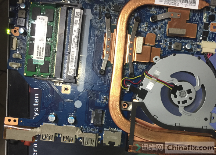

主板正面图:
  观察有过维修痕迹
  1、EC整体有焊接痕迹
  2、EC旁的KR12电阻被拆,用线直连了。
二修索尼DA0HKDMB6D0笔记本无法开机 掉电维修一例2
笔记本无法开机怎么办?索尼笔记本无法开机解决方法 图2
  3、BIOS有焊接痕迹
  4、内存供电芯片有焊接痕迹

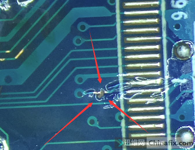

  防止有做故障误导维修,先还原主板原来的样子,EC动过所以先拆EC,发EC底部被断线。
二修索尼DA0HKDMB6D0笔记本无法开机 掉电维修一例3
笔记本无法开机怎么办?索尼笔记本无法开机解决方法 图3

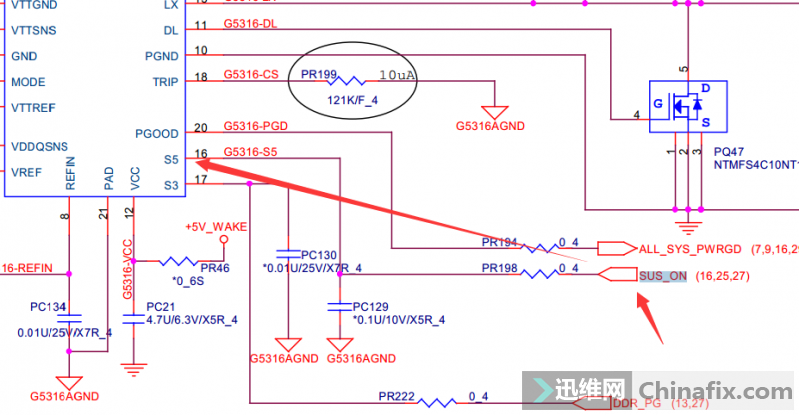

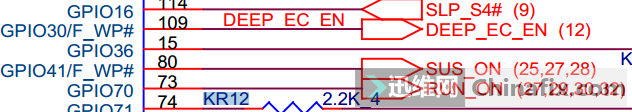

  这根线没补,担心焊接EC时有影响,留着从EC外飞线就可以了,因为这是80pin  恰好就是SUS_ON,可以从80pin直飞内存供电的开启。
二修索尼DA0HKDMB6D0笔记本无法开机 掉电维修一例4
笔记本无法开机怎么办?索尼笔记本无法开机解决方法 图4
  这条线从80pin飞到内存供电的16pin外的PC129焊盘上就好了。
二修索尼DA0HKDMB6D0笔记本无法开机 掉电维修一例5
笔记本无法开机怎么办?索尼笔记本无法开机解决方法 图5

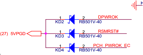

  EC旁边的KR12是直连的,防止有问题也换成电阻,把KR12换一个4K的电阻回去(没找到2K的电阻),发现这条线也被隔断,这条线是PCH_PWROK_EC,到桥的,经过了二极管KD4。
二修索尼DA0HKDMB6D0笔记本无法开机 掉电维修一例6
笔记本无法开机怎么办?索尼笔记本无法开机解决方法 图6
二修索尼DA0HKDMB6D0笔记本无法开机 掉电维修一例7
笔记本无法开机怎么办?索尼笔记本无法开机解决方法 图7
  线就从KR12飞到KD4,飞好是这样的。

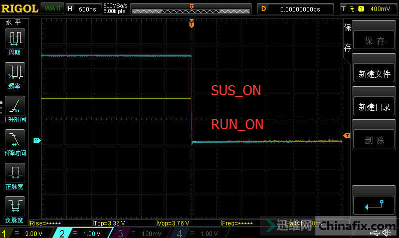

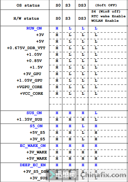

  掉电速度太快,万用表跟不上,直接上示波器比对掉电时间。首先我们要知道SLP_S3#对应EC发出SUS_ON SLP_S4#对应EC发出RUN_ON,根据官方提供的图可以知道SUS_ON只开启了内存供电 RUN_ON开启了其他的所有供电当然除去CPU和GPU。
二修索尼DA0HKDMB6D0笔记本无法开机 掉电维修一例10
笔记本无法开机怎么办?索尼笔记本无法开机解决方法 图10

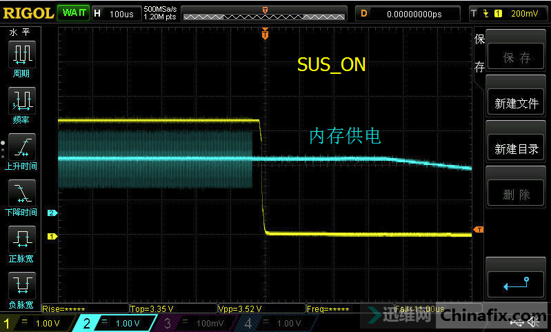

  SUS_ON和RUN_ON是同时掉的,我们视为同一个信号。
二修索尼DA0HKDMB6D0笔记本无法开机 掉电维修一例11
笔记本无法开机怎么办?索尼笔记本无法开机解决方法 图11

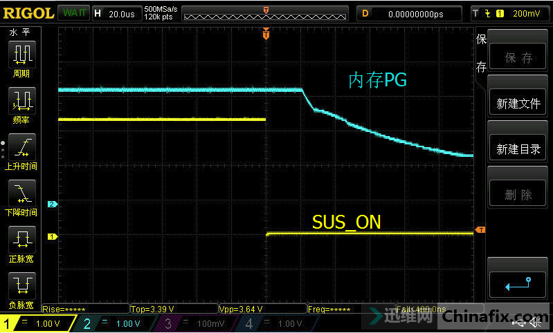

  用SUS_ON/RUN_ON去对比内存1.35V电感后端。
二修索尼DA0HKDMB6D0笔记本无法开机 掉电维修一例12
笔记本无法开机怎么办?索尼笔记本无法开机解决方法 图12
  很明显,SUS_ON掉电后内存才开始掉的,排除内存供电导致,SUS_ON再对比1.05V供电。

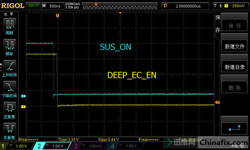

  都是SUS_ON先掉,CPU必定是检测的什么才会停止输出S4和S3的,再对比SUS_ON和EC_WAKE_ON和DEEP_EC_EN。
二修索尼DA0HKDMB6D0笔记本无法开机 掉电维修一例15
笔记本无法开机怎么办?索尼笔记本无法开机解决方法 图15
  这两个信号一个是控制35V的发出,一个是35V后继供电的开启,都是SUS_ON先掉,二级电压也都正常,再测CPU供电,也出了,CPU供电PG信号瞬间也有电。

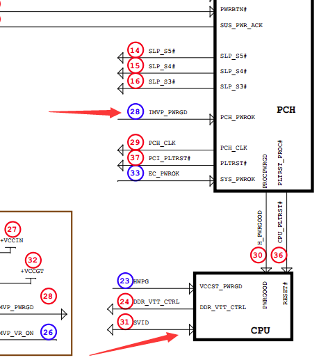

  在论坛找了一张时序图。
二修索尼DA0HKDMB6D0笔记本无法开机 掉电维修一例17
笔记本无法开机怎么办?索尼笔记本无法开机解决方法 图17

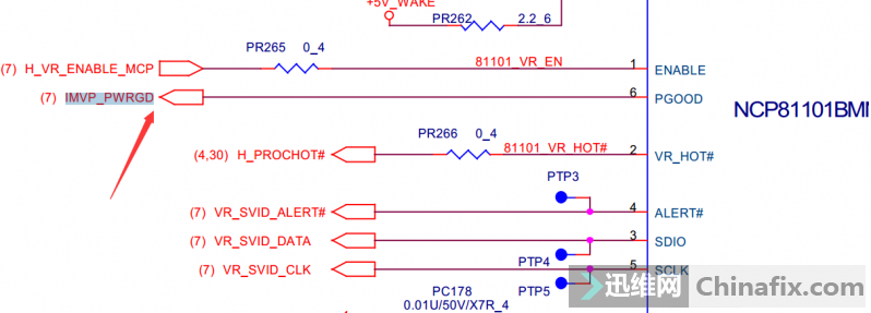

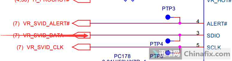

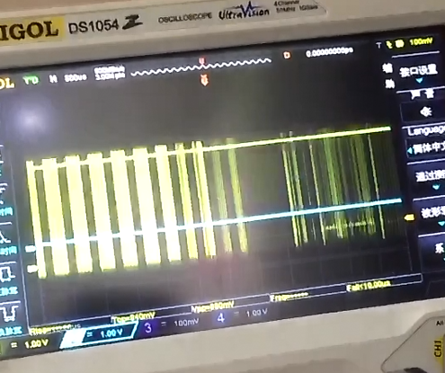

  从时序图可以知道28步是IMVP_PWRGD发给PCH的(在我这里是发到CPU,因为这是单U芯片组)29步和30步都是PCH到CPU(那在单U芯片组就是CPU内部完成了),直接到31步,是VRM芯片和CPU之间交换的SVID数据,示波器测量VRM芯片的3脚,VR_SVID_DATA,只有电平变化,没有任何波形。
笔记本无法开机怎么办?索尼笔记本无法开机解决方法 图18

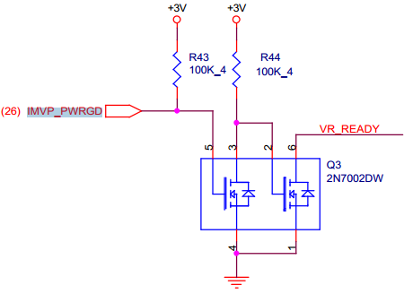

  这样就可以判断,故障产生就在IMVP_PWRGD发出之后,SVID之前,CPU内部完成的信号没办法测量,也只能判断CPU损坏,但是我们可以看IMVP_PWRGD去了那里,通过搜索只去了Q3这一个地方。
笔记本无法开机怎么办?索尼笔记本无法开机解决方法 图19
  4pin-5pin阻值581  1pin-6pin阻值581,R44和R43在路测量都是100K,元件都正常,示波器测量3pin有3.3v-0V的电平变化是正常的,然后测量VR_READY的时候,电压只有1V不到,正奇怪呢?电流突然可以上到0.5500A,然后掉电了,之后每次通电都可以上到0.5500A后掉电难道这个故障就好了?SM BUS也瞬间有了波形。

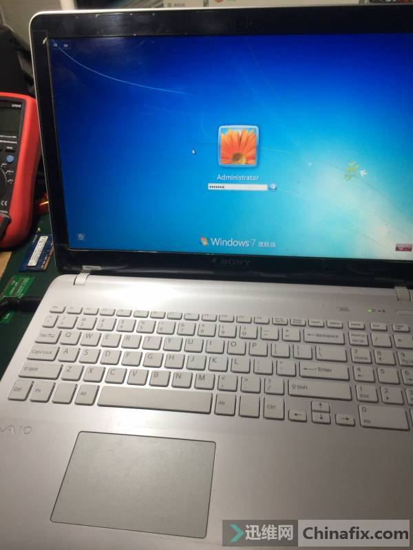

  再通电开机正常。
二修索尼DA0HKDMB6D0笔记本无法开机 掉电维修一例22
笔记本无法开机怎么办?索尼笔记本无法开机解决方法 图22
