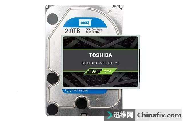

  以下测验运用了西数2T机械硬盘、ToshibaTR200 240G固态硬盘和ToshibaRD400 NVMe固态硬盘。测验平台运用英特尔Z270或AMD X470主板。操作系统为最新Win 10 1803。
  1.大容量机械盘->固态硬盘
  有些老机械硬盘是没有4K对齐的,如果直接运用Ghost等软件进行克隆,会导致新固态硬盘性能下滑,并且影响到运用寿命。

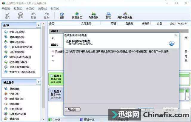

  运用“分区助手”的迁移系统到固态硬盘功能,可以在无损迁移过程中自动进行4K对齐。

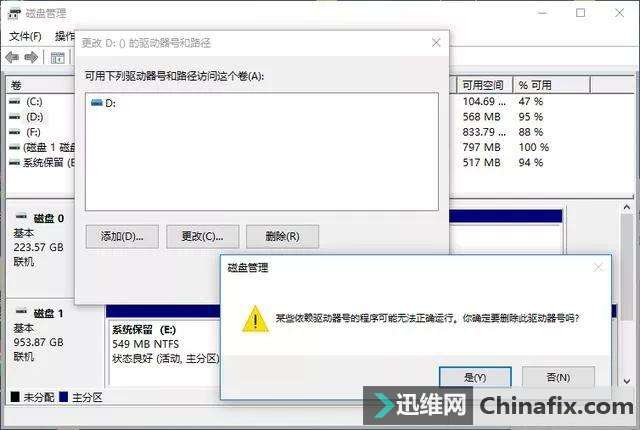

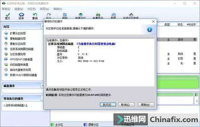

  按照中文界面的向导完成设置之后,点击提交按钮重新启动并开始硬盘克隆。小编将西数机械盘内的系统克隆到了ToshibaTR200固态硬盘当中,完成克隆之后唯一需要注意的是新固态硬盘中可能有些原本应该隐藏的分区被加上了盘符,可以手动删除盘符恢复正常。

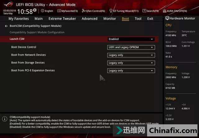

  很多人看到的教程中都说NVMe固态硬盘必须要运用UEFI+GPT分区表进行安装。实际上这个限制并不存在,我将ToshibaTR200(SATA固态硬盘,传统MBR分区表)中的系统无损迁移到了ToshibaRD400(M.2 NVMe固态硬盘)当中,并顺利开机启动。
铅锤哥:完整硬盘系统迁移的教程,简单安全方便又直接
  如何给硬盘系统迁移的教程,简单安全方便又直接! 图6
  需要注意的是新电脑的主板设置需要确认几个方面:OS Type选择Other OS、Launch CSM设置为Enabled。

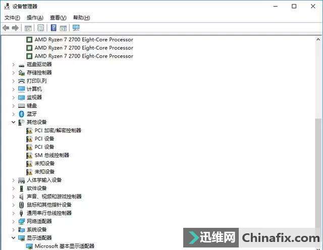

  上图是将英特尔Z270平台下的ToshibaTR200系统盘直接连接到AMD X470平台,开机后并没有蓝盘出现,反而是自动识别了Ryzen 7 2700,各种未知设备也在联网后自动完成了驱动识别和安装。现在ToshibaTR200就成为了AMD平台上的系统盘,性能发挥一切正常。
