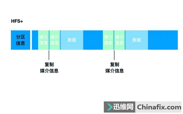

  有些用户可能会担心在磁盘格式转化的过程中遗失数据, 其实从苹果iOS 10.3.3 的升级看, 这个升级还是相当顺滑的。简单说转化的步骤。第一步现将磁盘上的文件信息进行复制,在磁盘上正常储存文件的时候是如图所示,数据 与 文件信息。

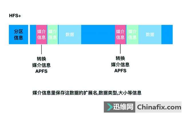

  一般来说文件信息里存放着数据的属性,文件大小,修改时间等这些信息。第一步就是将文件信息转化成APFS格式。

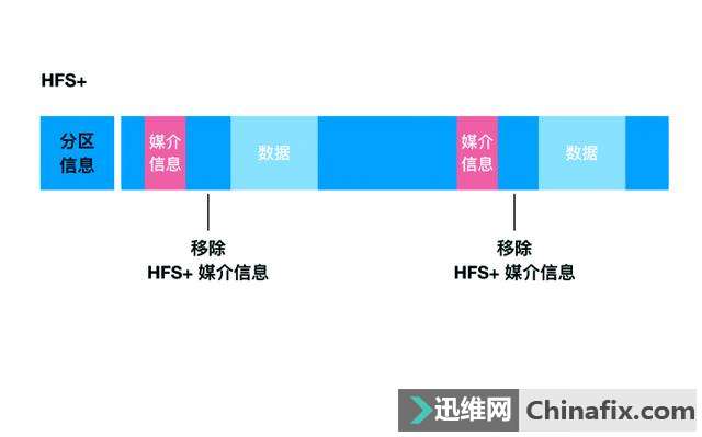

  随后将文件信息的就得 HFS+的储存删除。

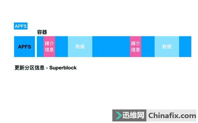

  最后更新分区信息,也就是 Superblock,Superblock里面储存着分区的格式,分区类型等这类信息信息。Superblock是典型的UNIX分区中的头信息。
APFS苹果文件格式的小介绍
  简单的几步操作,就无损的将你的硬盘分区从HFS+ 转换到了 最新的APFS了。那APFS 的优势有哪些呢?下面就说两个我最喜欢的更新特点吧。

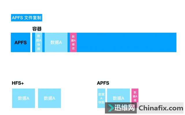

  在旧的文件系统上,我们如果要复制一个数据化,系统就会老老实实的在硬盘上重新写一次数据,不管这个数据是否修改过,而这样就会频繁的写入SSD硬盘。在新的APFS上,如果我们复制数据,那复制的只是这个数据的快照本身并不是数据。当你修改这个数据的时候,磁盘上只是写入这个数据的修改部分。这样的好处就是节省磁盘空间的同时,减少了磁盘的写入操作。
  你可以在你的硬盘上试试复制一个超大的文件,你会看到复制速度巨快。其实这并不是真正的复制,而是apfs的复制特点。

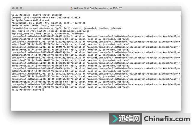

  你可以打开终端,然后输入 mount 就可以看到本地的文件快照。可以看到这样的文件路径
  复制代码

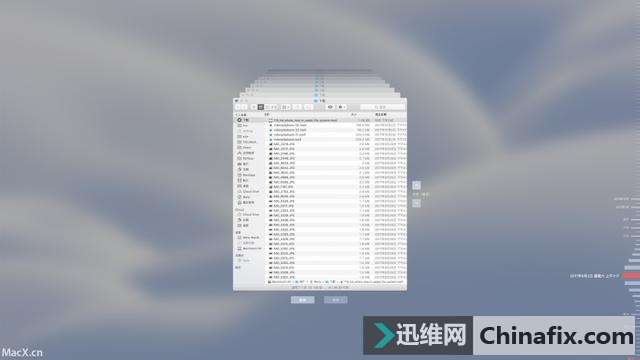

  这个就是运用Time Machine 创建的本地磁盘快照,这样的话,你就算没有外接Time Machine备份磁盘,也可以运用本地的时间机器进行数据的恢复操作。

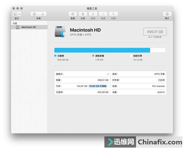

  在磁盘工具中你可以看到可用空间中有一部分叫做可清除的空间,这部分的磁盘空间就是用来创建了本地快照。
APFS苹果文件格式的小介绍
  有些人认为磁盘空间就被这些快照占用了多不划算,其实在系统中,如果你的磁盘空间不够用了的话,系统会自动移除之前的快照,为你腾出空间。 在macOS 系统中的概念大多就是空间留着干嘛?
  就好比内存一样,刚开始运用Mac的朋友都会发现系统的内存经常被占用超过9成,这时候就开始担心。其实这就是系统的特点,尽可能的运用硬件性能发挥出最大的效能。
  既然磁盘空间空着为何不创建一些快照方便找回错删除的文件呢?
  本地快照可以删除,但是我觉得除了能让可用空间好看点意外,貌似也咩有什么实际的意义。

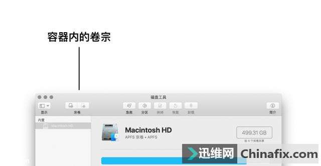

  我们一直以来就不推荐在HFS+上进行分区,这次在APFS上更加对分区进行了弱化,除非你要分区装个windows啥的,否则不再需要分区的操作了。虽然在磁盘工具上还是保留了就的分区操作。
  但以后我们运用中只需要运用APFS的容器中的卷宗概念即可。当你想创建一个独立的卷宗的时候,这个卷宗就跟在磁盘上新建文件夹一样轻松,并且不受到分区的磁盘大小限制。
