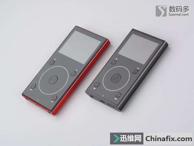

FiiO 飞傲 X3 Mark III 便携式音频播放器-对比X1 MarkII

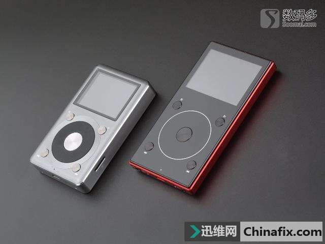

  定位:X3是飞傲的首款随身听运用的型号,与X5的历史年代同步,来到了MarkIII。而在这一季的更新中,飞傲重新划分了X1和X3的定位,与X5、X7共同负责中高端定位区分开来。X1MarII与X3MarkIII运用相似规划,相似架构,定位于入门市场。而X3MarkIII运用双DAC芯片打造了平衡输出,是1000元级别随身听市场中并不多见的,在飞傲的产品中也是首次。
FiiO 飞傲 X3 Mark III 便携式音频播放器测评报告[一] 功能体验和耳机测评 [Soomal]

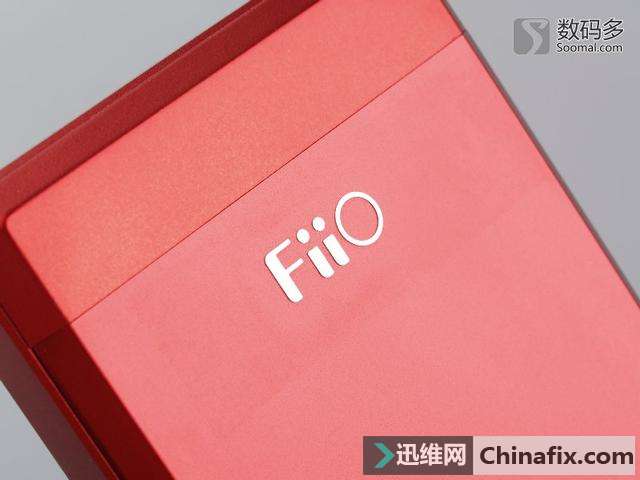

  飞傲X3MarkIII从外观与功能看更像是X1MarkII的强化版本,从现在飞傲产品线来看,自飞傲X7发布为标识,自上向下飞傲更新了全线产品。老的X1、X3和X5在现有的最新款上已经几乎看不到原来的痕迹。X3MarkIII当然也和老款的X3一代、二代没有太多相像的地方,而它和X1MarkII则有非常多相似之处。

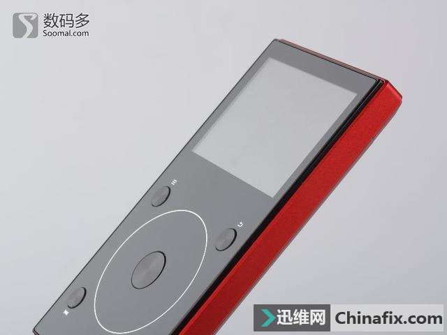

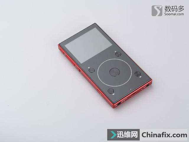

  外观:X3MarkIII如图所示,要比X1MarkII更大一些,外观造型和之前的X3、X5没有什么相似之处。在外形风格上走了双色机身和硬朗线条的风格,各条边角线条都没有做显著的圆弧处理,而用了比较硬的棱角处理。和X1MarkII一样,X3MarkIII的屏幕和触摸操控区域构成了统一的机身上表面,由玻璃质感的黑色覆盖整个表面。而机身则可选择红色和银色两种,和黑色搭配效果都不错。

  X3MarkIII的外壳运用铝制外壳,但外壳的组装结构和以往有所不一样,而且这个后盖拿在手里感觉似乎有些稍微薄了一些的感觉。红色机身表面运用很亮的表面处理工艺,这个红颜色主观视觉非常鲜艳,明亮。和当年老X3、X5追求的细腻稳重风格已经大不相同。值得一提的是,X3MarkIII在机身背面的顶部有一块天线区域,这是X1MarkII规划时的失误,由于缺少天线部分规划,导致蓝牙信号很弱。
  屏幕与触控:X3MarkIII的屏幕要比X1MarkII更大一些,但官方给出的数据辨别率依旧是320x240.对于X1MarkII等飞傲老播放器运用的UI来说,屏幕增大对于文字内容显示带来的帮助还是挺大的,而且在UI规划方面X3MarkIII也加大了字体和背景之间的对比度,所以操作时觉得文字比X1,老X3、X5肯定都更容易看清楚了。
  在屏幕下方是和X1MarkII时飞傲刚刚开始运用的电容触摸式的转盘。这个触摸转盘在X1MarkII测评时,我们给了很差的评价。在这次测评时我们又将X1Mark更新至最新1.6版本固件,但此时的X1Mark的触摸转盘的操控精确度依旧不够,精确度不够,不能转哪停哪,是因为性能或者优化不够,流畅度不够。
  不过,在运用同样的主控芯片情况下,X3MarkIII的触摸式转盘滚动的延迟就很低,操作准确度在大多数情况下都很好,看来在这部分子系统上X1MarkII和X3MarkIII还是有所不一样的?另外,在X3MarkIII中增加了触摸转盘灵敏度调节,而在X1MarkII上仍没有。
  上面说了是大多数情况下操控都是可靠的,但也有不可靠的时候。那就是播放DSD音乐时,系统性能显著受到拖累,菜单滚动的速度显著下降。但是即便如此,它此时的体验只是滚动变慢,反应变慢,但是UI的变化和触摸转盘的同步,只要别太心急,操作依旧可靠,优于X1MarkII。

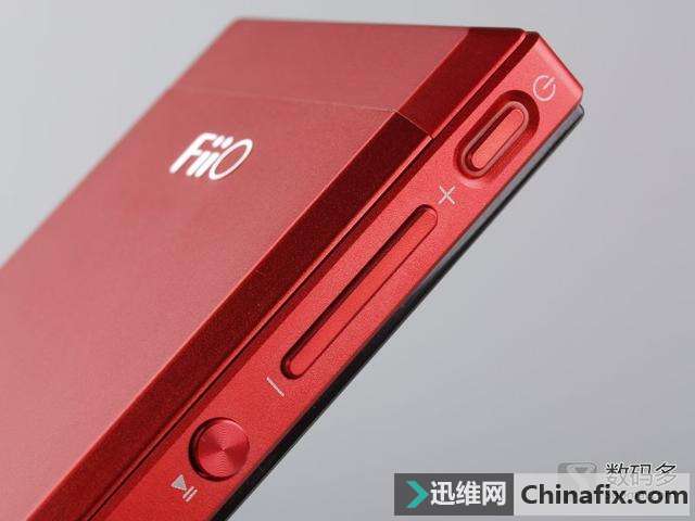

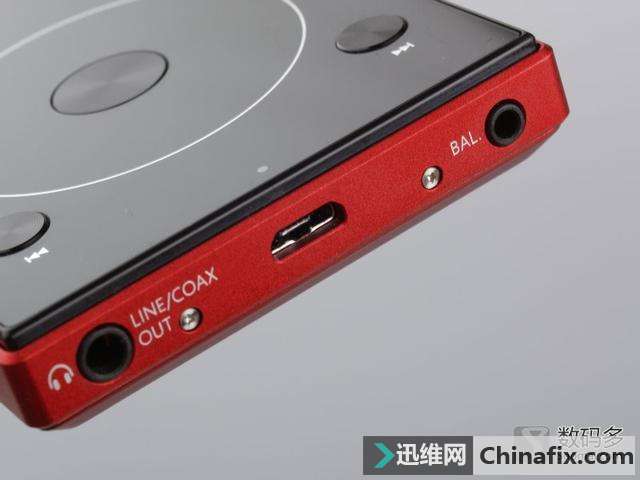

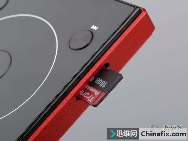

  按键与接口:在接口和按键分布上,X3MarkIII规划的相当简洁,两个耳机输出接口和USB接口都在机器底部。而音量按键,锁屏与开关和播放暂停键,MicroSD插槽都在机器左侧,对于左手操作来说相当顺手。机器的顶部和右侧干干净净。
  在机器底部,飞傲首次将耳机输出、Lineout和S/Pdif同轴转换输出通过一个3.5mm接口复合输出。这三个功能是通过系统软件项目来切换的,而更神奇的是,从客观测验来看,耳机输出和Lineout真得不是因为通用做个音量锁定而已,而确实是不一样的输出电路进行了切换[不确定是什么操作?]

  平衡输出接口运用2.5mm 4段式的规划,在底部右侧。而中间的MicroUSB接口提供充电、数据交换和USB DAC的功能。充电中支持5V/2A的充电功率,而USB DAC模式比较奇怪,支持Win下的异步驱动工作,但在macOS下无法工作。而在USB拷贝数据测验中,同样基于JZ4760B的方案,X3MarkIII可以达到平均8MB/s的写入速度,表现比X1MarkII更好,是JZ4760B这套方案的标准水平。

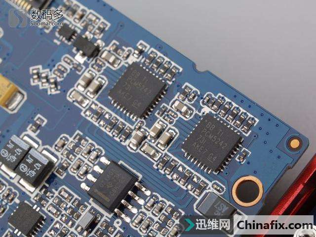

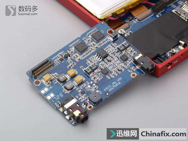

  X3MarkIII的核心硬件是一个看起来让人很纠结的地方,因为飞傲原本在X3一代、二代产品中都运用CS4398 DAC芯片,虽然X3播放器将CS4398发挥的实在是太一般,但在传统HIFI观念里也许X3未来的升级应该是把这颗DAC发挥的更为淋漓尽致才对。
FiiO 飞傲 X3 Mark III 便携式音频播放器-拆解
  而X3MarkIII并不是这么做的,从将耳机平衡输出普及到底的较都,它运用了双DAC规划,在这个价位随身听运用双DAC芯片,应该是很少见的。这颗DAC有点让人担心,它就是X1MarkII上用过的PCM5242,这颗在TI的定位中从架构到指标都不是那么高级的DAC芯片。当然,在PCM5xxx中,桌面USB声卡产品依旧可以比入门级随身听X1MarkII表现的好得多,所以DAC对于千元级播放器来说依旧不是瓶颈。不过,这颗DAC[以及PCM5xxx系列]的一些问题,会在客观测验中谈到。
FiiO 飞傲 X3 Mark III 便携式音频播放器-拆解-双DAC PCM5242

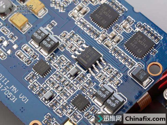

FiiO 飞傲 X3 Mark III 便携式音频播放器-拆解-OPA2140 LPF
FiiO 飞傲 X3 Mark III 便携式音频播放器-拆解-两颗OPA1622做耳机放大输出
  双DAC输出之后,运用OPA2140运放做LPF,而在耳机输出部分运用了OPA1622,这种比较传统的方案看上去还是令人相对放心的。因为我们真的是被X5III和AM3A耳放模块上的那两颗芯片搞怕了。

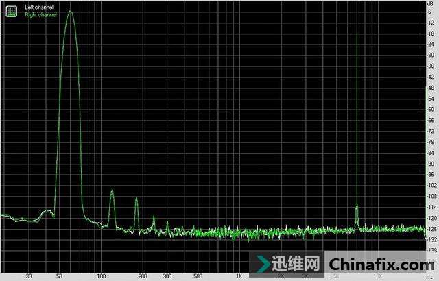

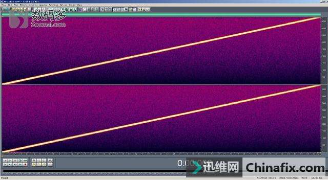

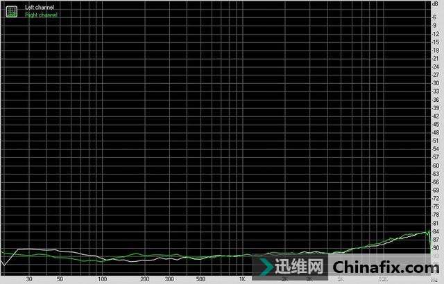

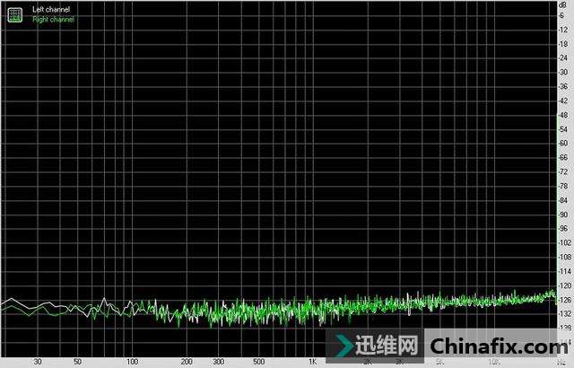

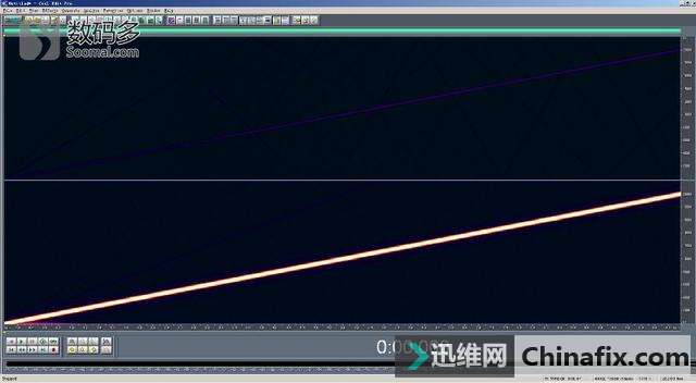

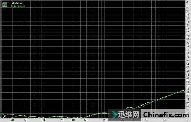

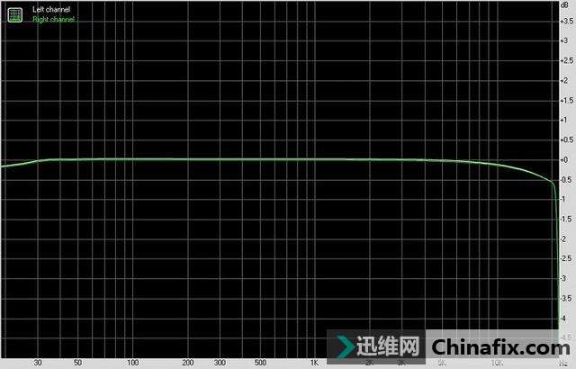

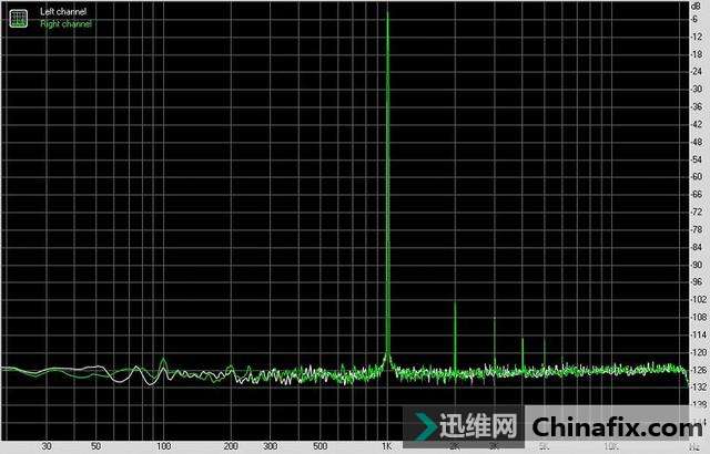

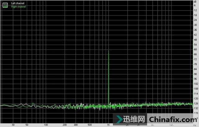

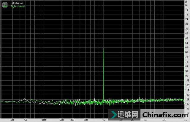

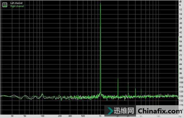

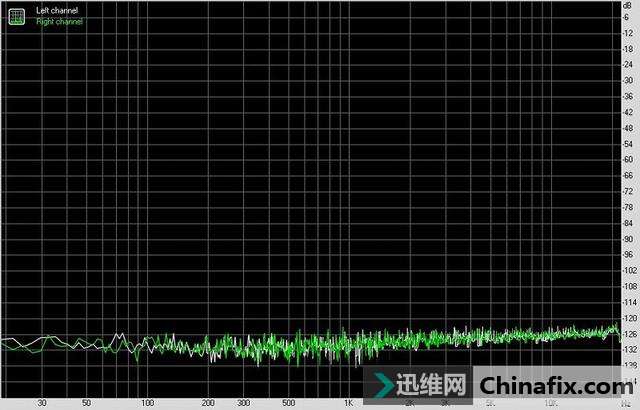

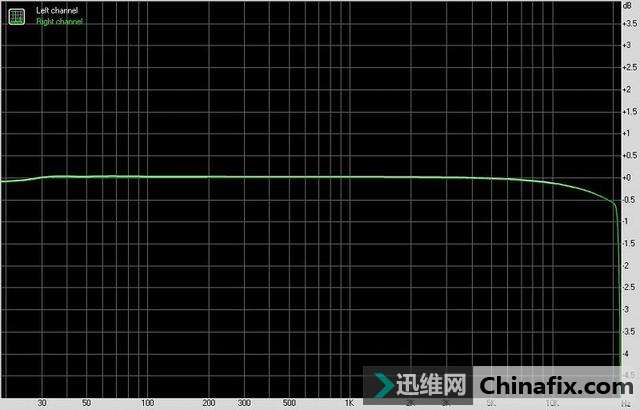

  我们对X3MarkIII的Lineout和非平衡耳机输出进行客观测验,通过RMAA数据与频谱,以及频率扫描的光频谱图来分析客观测验结果。
FiiO 飞傲 X3 Mark III 便携式音频播放器-频响曲线@HP

FiiO 飞傲 X3 Mark III 便携式音频播放器-噪声分布@HP

FiiO 飞傲 X3 Mark III 便携式音频播放器-噪声分布@LO

FiiO 飞傲 X3 Mark III 便携式音频播放器-总谐波失真@HP

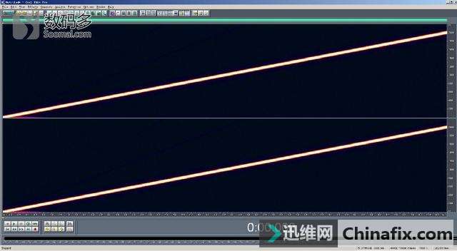

FiiO 飞傲 X3 Mark III 便携式音频播放器-频率扫描96kHz@HP
FiiO 飞傲 X3 Mark III 便携式音频播放器-频率扫描DSD@HP
  PCM5242在X1MarkII测验中,就遇到96kHz高采样率时的整个滤波很不干净,有非常多谐波噪声产生的问题,当然,这是TI的PCM5xxx系列一直存在的问题。在飞傲的X3MarkII上也不可避免。
  另外,在DSD的解码中,我们可以看到X3MarkIII的滤波规划似乎没有专门对DSD输出优化,所以DSD中可以看到20kHz以下依旧存在不少很细密的噪声。这在正常DSD解码滤波规划中是不会出现的。当然,这样的小bug在以往不少随身听上也看到过。这种细密的噪声掺杂在音乐中是不会被察觉的,但是噪声分布和信号本身关系很小,所以遇到信号[即音乐内容]电平很低时,还是可以从主观听感中感觉到比正常稍多一点的高频部分的噪声。
 而在其他客观测验项目中,X3MarkIII的PCM5242 DAC表现比较正常,这也是这颗DAC芯片的正常水平。

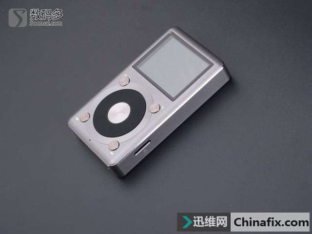

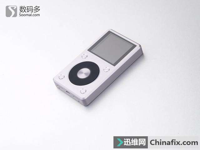

FIIO 飞傲 X5K 便携式音频播放器
FIIO 飞傲 X3K 便携式音频播放器
