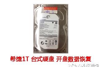

  合肥刘先生的台式电脑,之前经常蓝屏。但重新启动电脑又好了,于是刘先生接着运用,没有在意蓝屏的问题。一直到最近,硬盘不认盘了。刘先生不知道怎么办,询问公司技术人员,得知硬盘可能有问题。刘先生硬盘里有重要的数据,平时也没有备份,他很着急,公司技术告诉他需要找专业数据恢复公司才能恢复数据。
经常蓝屏!硬盘不认盘!是什么问题?
  刘先生到网上查找了一下硬盘数据恢复公司,通过网络跟我们的客服咨询,更加确定了我们的专业度。我们建议刘先生将硬盘拿过来检测一下,确定具体问题。
  经MHDD检测,确定为硬盘磁头破坏。无尘实验室开盘检测硬盘盘面状态良好。以工程师的经验判断此盘可以恢复。先找一块型号相同的硬盘当备件盘,在无尘实验室开盘将备件盘磁头更换到客户盘里面。然后连接UDMA设备通电正常认盘。再通过UDMA-DE物理镜像全盘,数据完整恢复,客户验证无误!

  电脑蓝频且不认盘,硬盘问题的可能性很大,正如我们的检测结果,刘先生的硬盘磁头破坏了。而磁头破坏往往伴随着异响声,用户可以仔细留意电脑开机时有没有异响声,如果早发现问题,也可以在问题不是很严重的时候搞定了,或者早点备份数据。另外,我们提醒用户,硬盘磁头破坏,需要在无尘室开盘恢复,用户千万不要自行拆开硬盘,打开盘腔检查。
