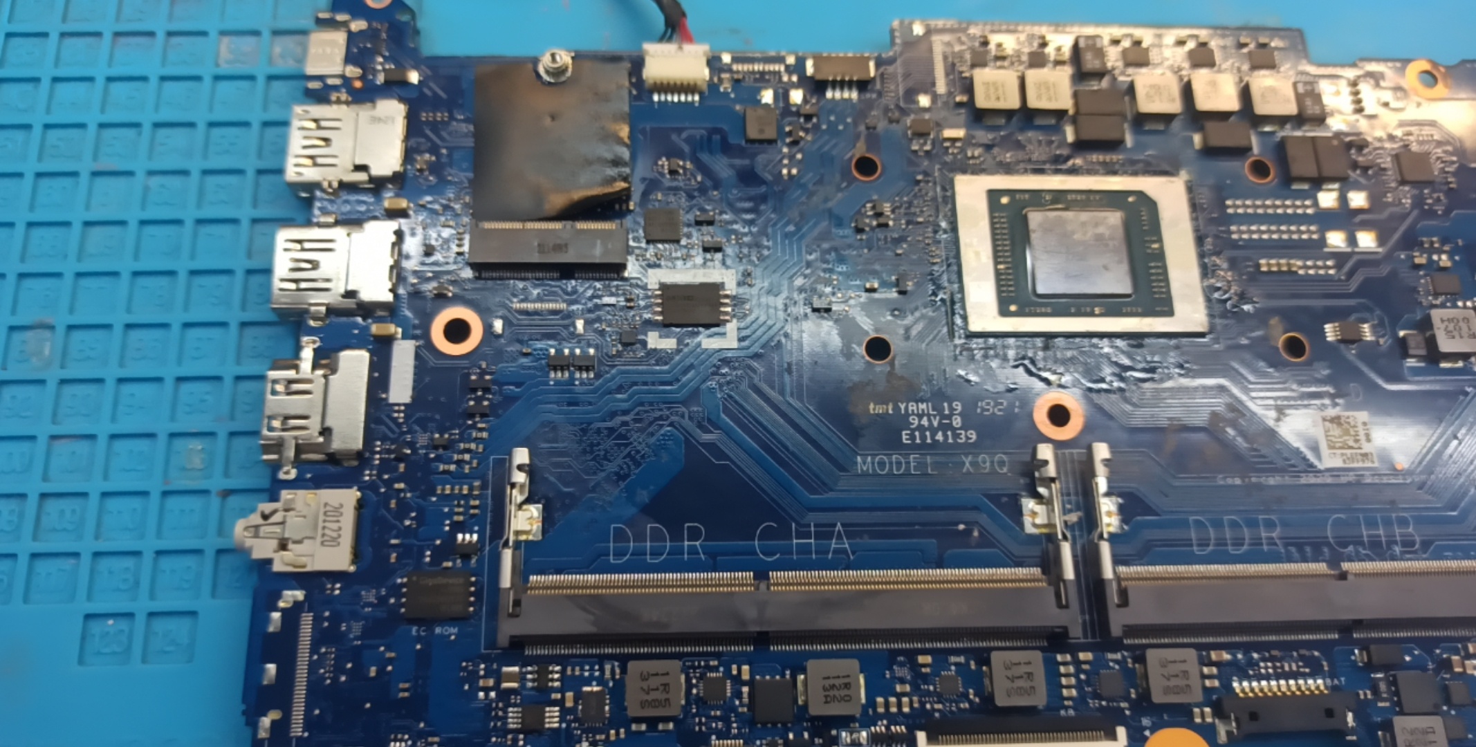

南桥和EC的
都是32M的   淘宝原厂
机器没修好 没有亮机图
DA0X9QMB8D0 桥.zip (6.47 MB, 下载次数: 650)

亮LOGO重启  进不了系统  刷了无线网卡槽旁边的 OK  测试OK  图片给大家标明了  对位下载吧

发表于 2024-5-10 18:27:18 | 只看该作者 来自: 江西景德镇 来自 江西景德镇
二楼乱讲啥标位,主板上有EC ROM和SPI ROM标位的,内存槽右边是EC ROM ,无线网卡左边是SPI ROM

不触发,刷了EC可以开机了,但是报错

楼主和大家,问你们个问题   这256的芯片,刷BIOS是需要具体选择BIOS型号吗

请师兄解释一下 ,是楼主写错了还是你刷错了?

兄弟们,我机器原先可触发所有电也都有的,就是不读内存。自从刷了楼主的桥bios以后,不触发了,待机电感3.5v有的。

你应该是把PCH的BIOS和EC的BIOS 搞反了吧!?

接一台不上内存报警,刷完桥SPI BIO亮机。可以放心下载
