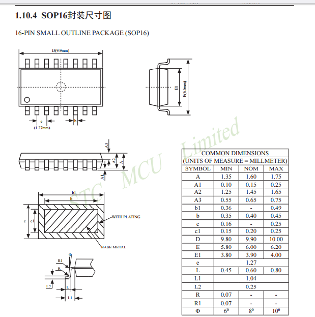

//////////////stc15MCU//////////////////////
//  ADC--|P1.2    P1.1|--rs          //
//           --|P1.3    P1.0|--en         //
//      D4--|P1.4    P3.7|--D7         //
//      D5--|P1.5    P3.6|--D6         //
//           --|P5.4    P3.3|--D3         //
//    Vcc--|V+       P3.2|--D2         //
//           --|P5.5    P3.1|--D1         //
//  GND--|V-        P3.0|--D0         //
