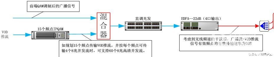

(2)采取RF-Overlay方案的广电有线网络中:如下图所示:
实现直播节目+VoD推流时,如果要使得VoD并发推流数也达到600个,就需要配置10台15频点IPQAM+10台直条光发+10台单输出光放。于是,成本为:1.5万×10+0.68万×10+0.538万×10=27.18万元。
(3)结论两种方案的成本差距为:27.18万-6.076万=21.104万元。
