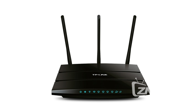

对于新手来说我们要想进行刷新路由器固件操作的话该如何选择刷机固件呢?今天就来为各位讲解选择刷机固件的策略与方法。
针对路由器的系统固件进行刷机也不是随意进行的,并不是所有型号的产品都支持刷机操作。 接下来小编就要从自己的亲身经历为各位介绍下刷机过程中的注意事项,以及如何选择刷机固件程序。
主要有以下四点:
(1)新版本刷回老版本存在危险:
    不建议大家在刷新了新版本的固件后又重新刷回老版本,这种倒退很可能造成性能的减小甚至可能造成路由设备的损坏。毕竟固件发布者测试时只进行了升级测试而没有针对降级进行实验。降级兼容性会不太好。
    (2)FLASH容量小的设备只刷STD和MINI版:
    我们从网上下载的设备固件都有一个名称,从名称我们可以看出他的版本信息,例如MEGA版,STD版,MINI版,MICRO版等,其中MEGA版是功能最全的完成版,STD版是功能比较全的标准版,而对于MINI和MICRO版来说都只能够算做是简约版,功能上受到局限。但是我们在刷新过程中也不能盲目追求功能的齐全,一些设备是无法刷成MEGA版或STD版的,如果强行刷机结果只有一个,那就是返厂维修。
    所以说在刷机前最好在网上询问清楚或者查看自己设备FLASH容量大小是否满足完整版和标准版的要求。
    (3)内存容量小的设备功能使用上受到局限:
    和之前提到的FLASH容量小只能刷固定版本的固件一样,如果设备自身内存容量比较小,那么对于一些需要大内存的强大功能来说就无法顺利运行了,所以内存容量小的设备在功能使用上会受到局限。
    (4)如何查询设备自身配置:
