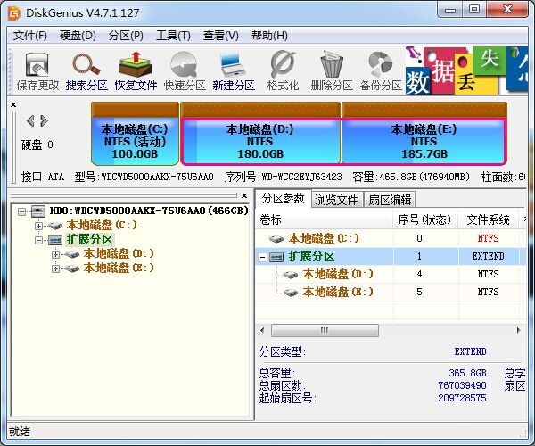

1、 硬盘分区表一般在硬盘的初始磁面0磁面,如果不小心磁盘分区表丢失。可以通过分区工具来进行win7磁盘分区还原,例如U大师自带的分区工具diskgenius:
2、 在diskgen里选择工具-搜索已丢失的分区(恢复磁盘分区),点击开始搜索后。会自动进行win7磁盘分区还原。
以上所说的是用u大师自带的工具进行win7磁盘分区恢复。
