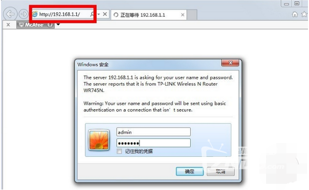

以TP-LINK系列路由器为例,首先打开浏览器,在地址栏中输入路由器配置页面的地址。

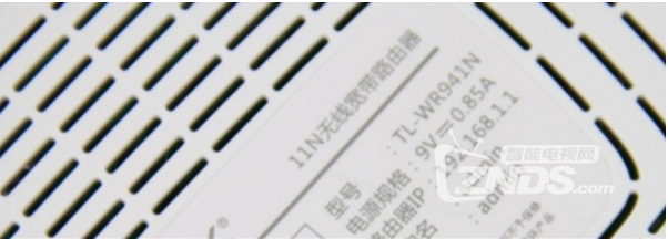

默认情况下,配置页面的登录方法、用户名、密码会印在路由器背面。
如下图,TP-LINK路由器的默认配置页面地址为192.168.1.1,默认用户名和密码均为admin。
在你的浏览器地址栏中键入默认的配置页面地址,并填写用户名和密码:

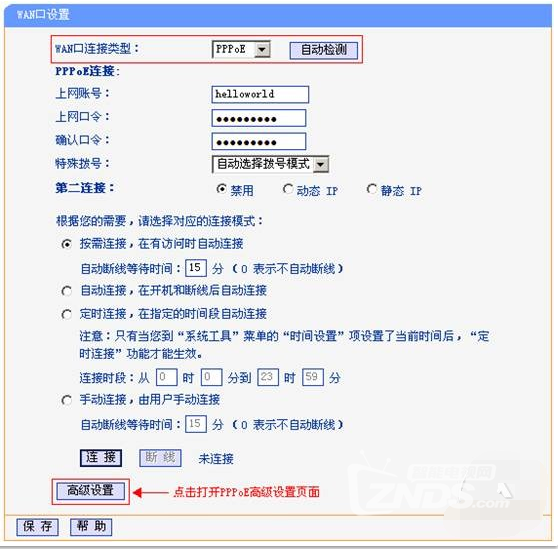

在左侧的菜单中,选择“网络参数”,然后选择“WAN端口设置”,见下图:
点击右侧窗口底部的“高级设置”:

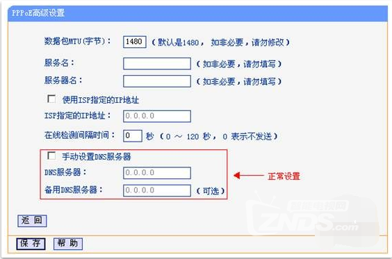

勾选“手动设置DNS服务器”选项,然后在下方的两个文本框中填写我们推荐的DNS服务器。
常用的DNS服务器有:
阿里DNS:223.5.5.5,223.6.6.6
114DNS:114.114.114.114,114.114.114.115
OPENDNS:1.2.4.8
最后点击底部的保存。
短暂的不稳定状况之后,DNS设置就成功了。
