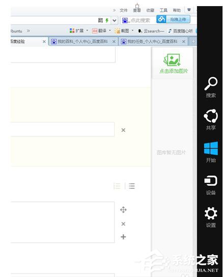

  1、按电脑的Win+C键,会出现如图所示画面,也可以将鼠标放在电脑的最右边也会出现这个画面。

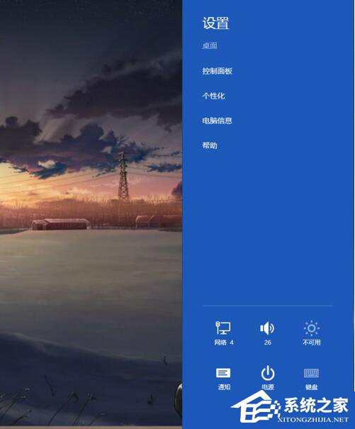

  2、点击设置进入如图所示界面。

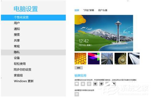

  3、点击界面中的更改电脑设置按钮进入如图所示界面。

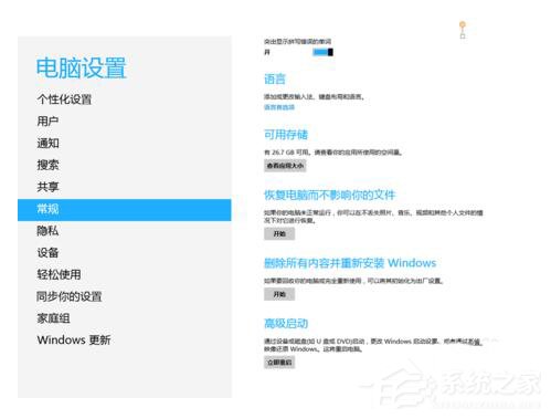

  4、选择常规选项,在右边的选项的最下面有一个重新启动按钮点击后电脑就会重启。我的系统是8.0版本,8.1的版本重新启动按钮在上图的更新与恢复界面内。
