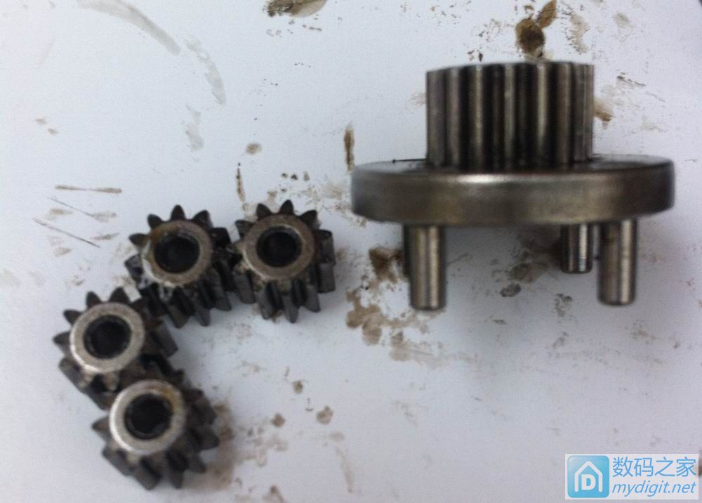

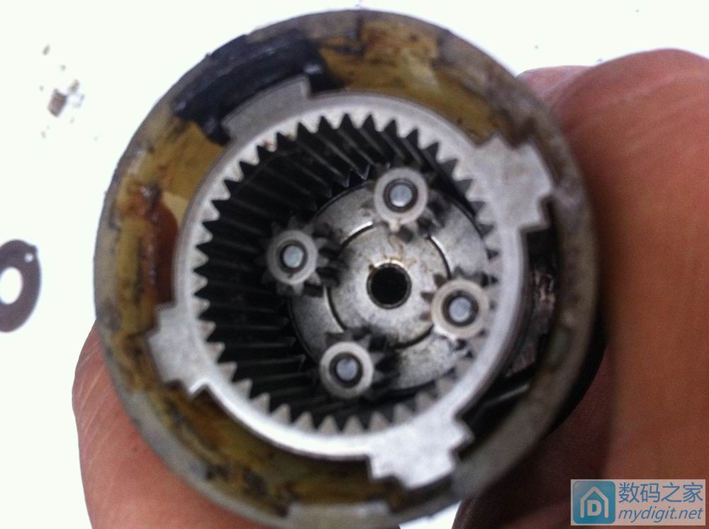

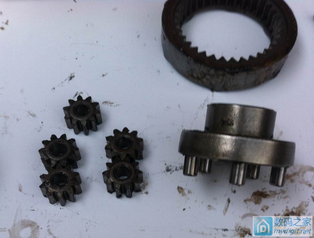

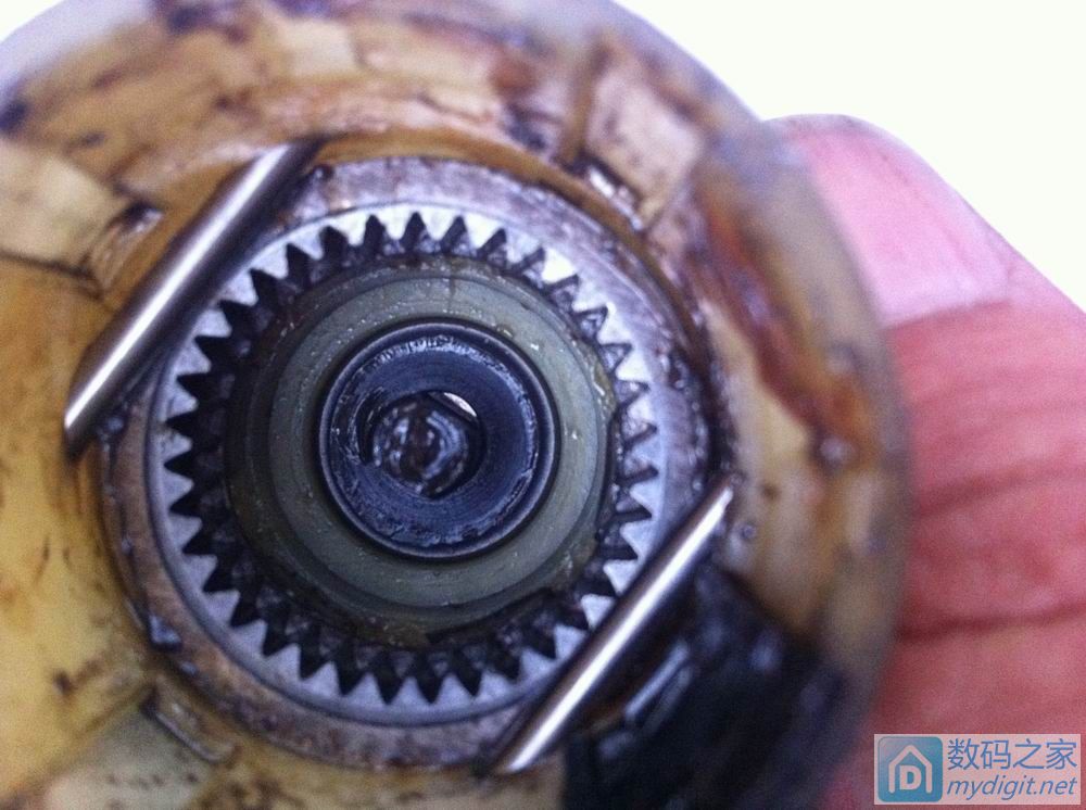

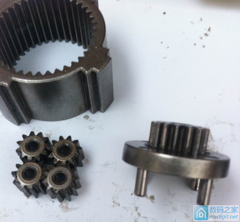

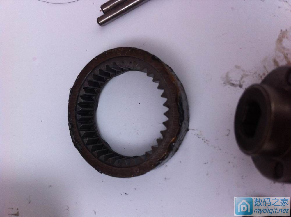

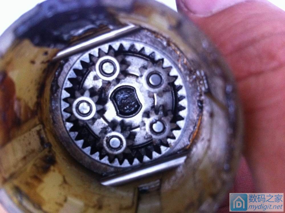

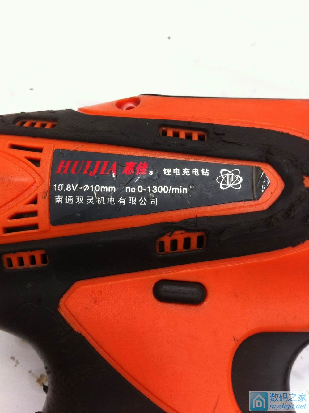

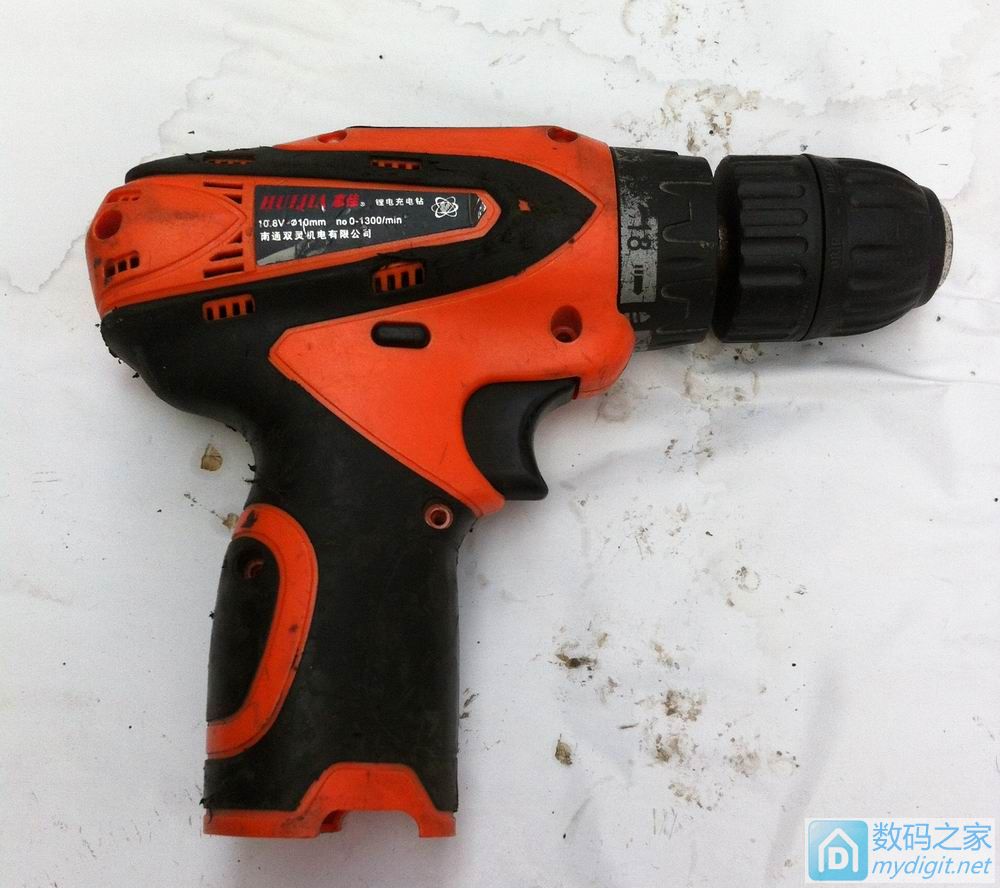

现在几十元的充电钻满天飞,做工确差别很大,拆一个双灵的单速钻看看比洋货差多少。
标签
这货是单速的,上面的是水平泡,壳子和双速是一样的。

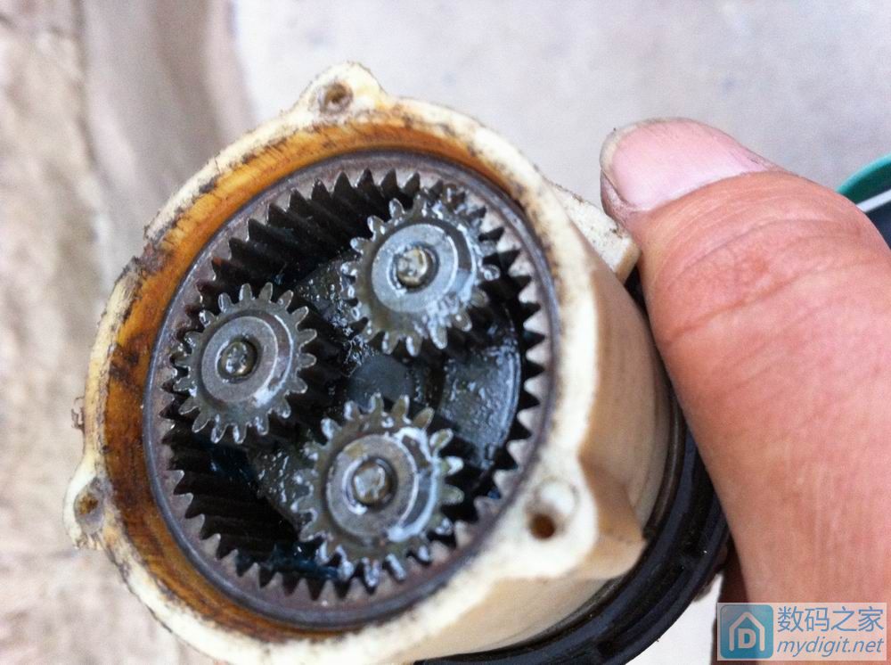

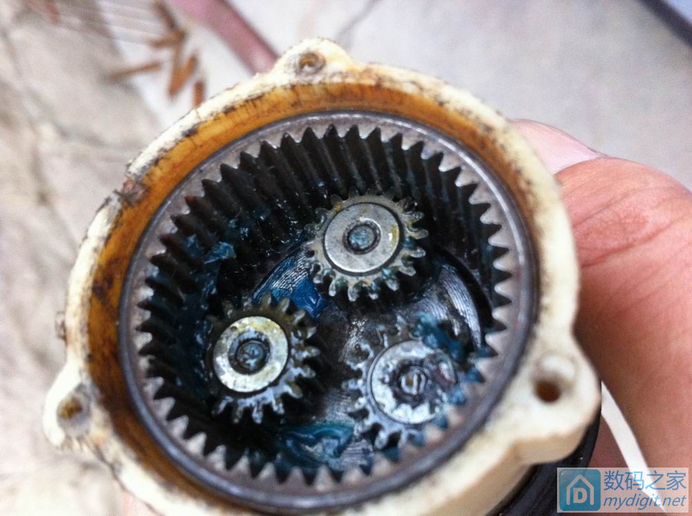

一级齿轮
二级

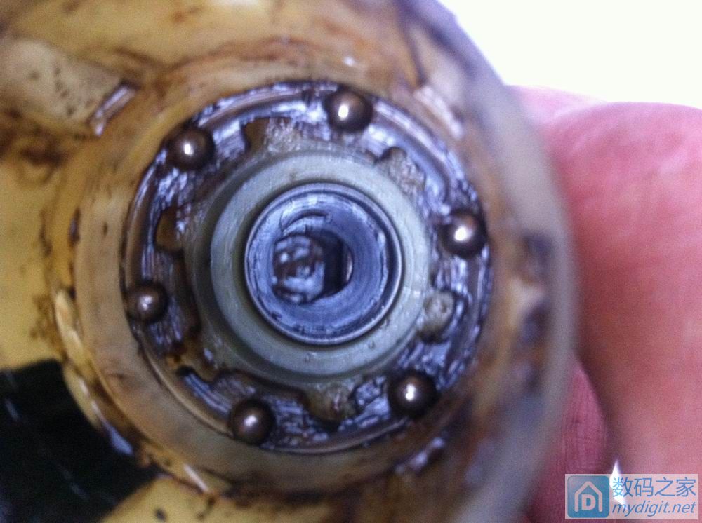

主轴齿轮是5个,国产单速的,厂家下本钱了。

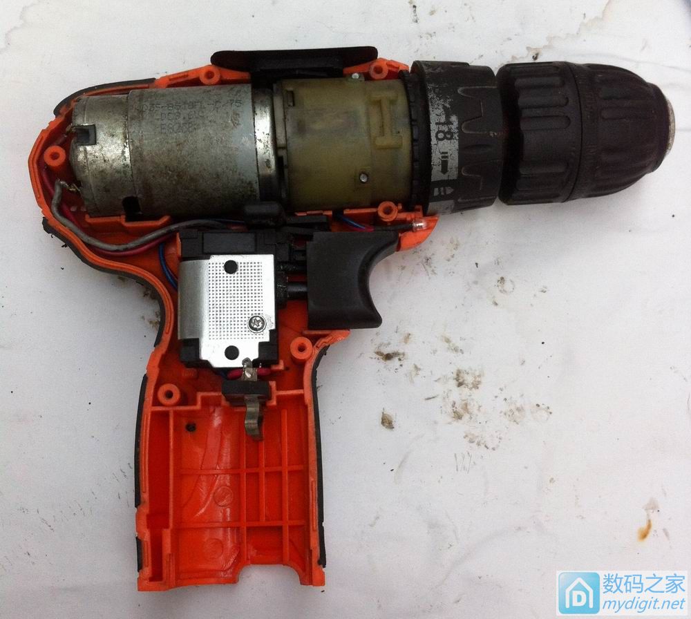

下面是扭矩轮

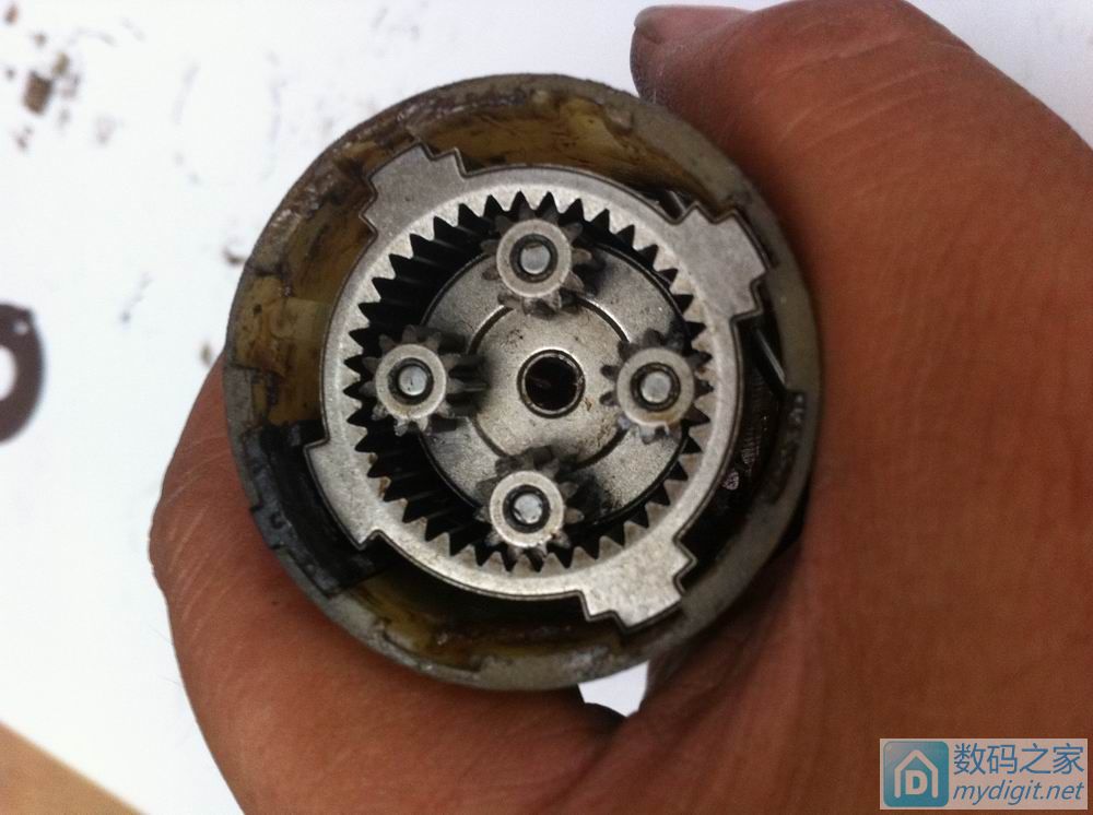

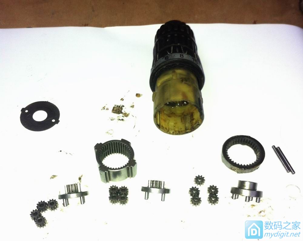

减速机的全家福,个人认为电机和开关对功能影响小,减速机和主轴是关键。
再来一个几十元的便宜货看看
二级齿轮就在主轴上
都是单速钻几十元和百十元差距就是这么大
