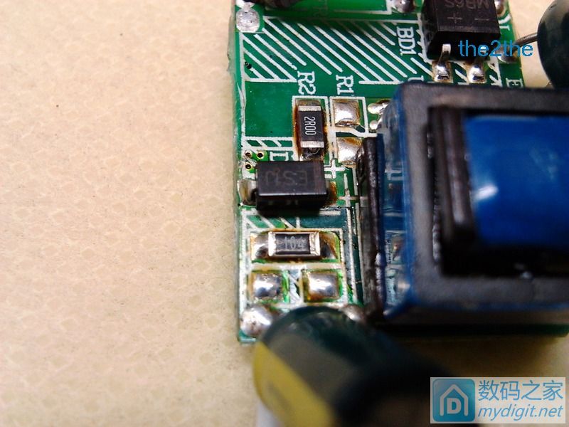

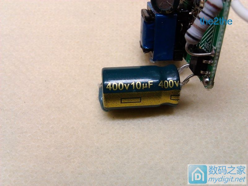

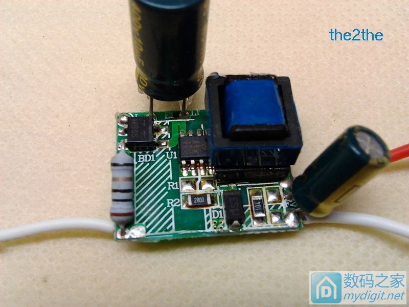

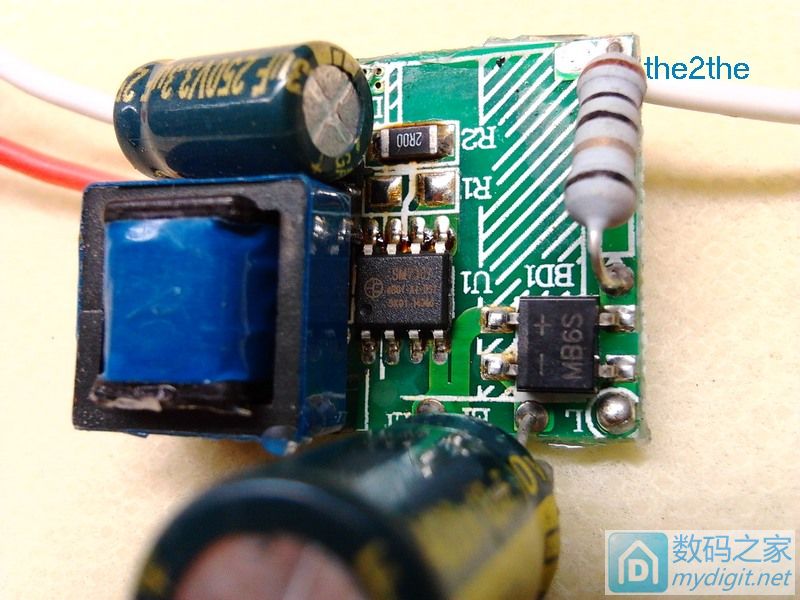

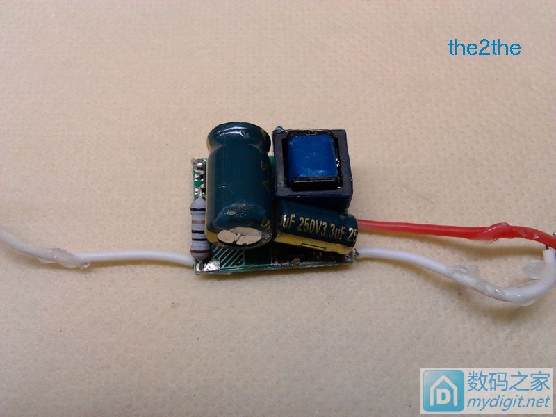

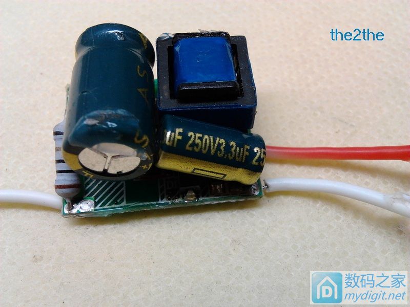

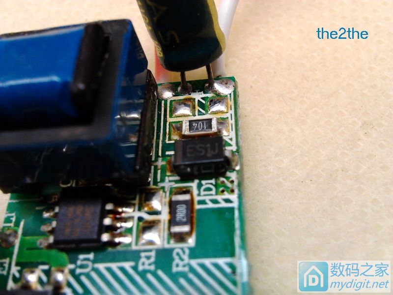

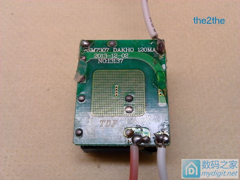

好像是T12的,灯板没拍,上面33个灯珠,玻纤板,灯板用双面胶粘在灯壳上。
