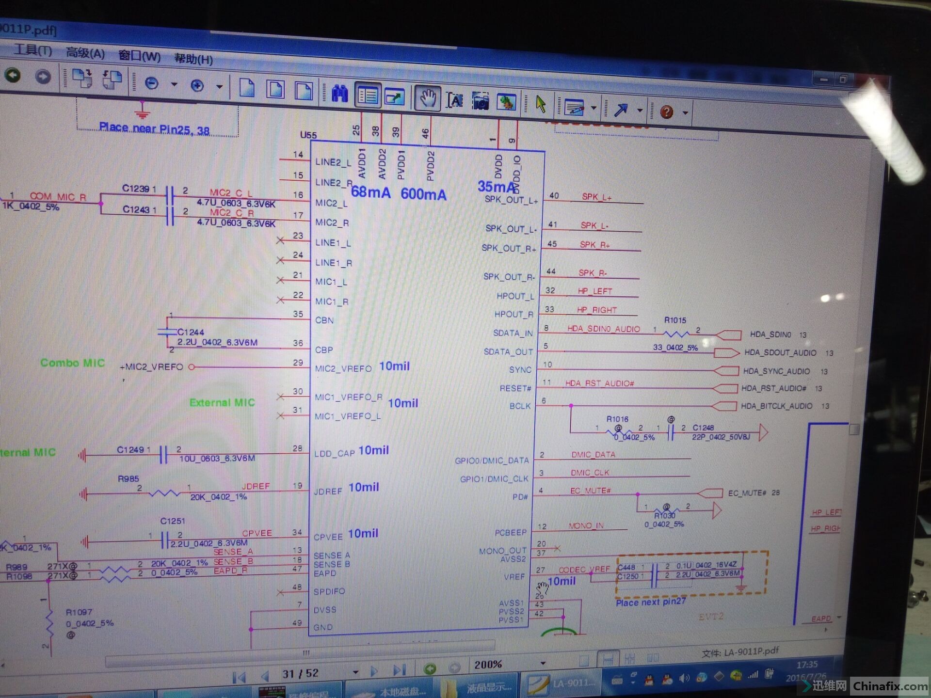

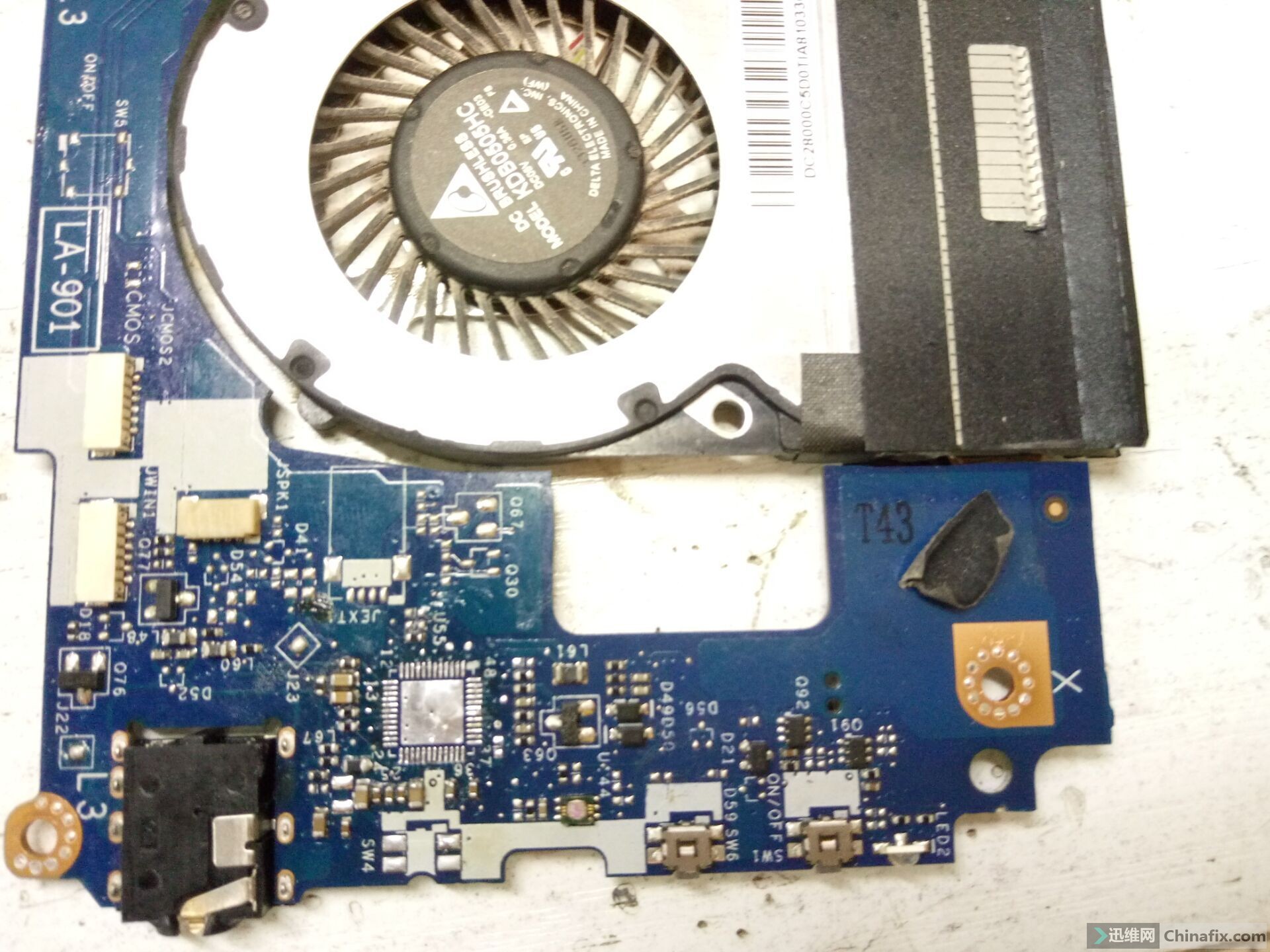

ACER W700 机器升级硬盘,换好硬盘后装系统无声音,硬件管理里不能发现声卡驱动,换回原来的硬盘也不能识别。后刷了BIOS ,发了两片声卡芯片无果。头大,芯片供电,复位都有电压,已经上图,请大侠们给看看芯片工作时序缺少那组电压。
