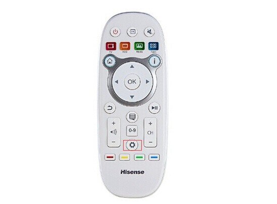

1.先到官网下载对应电视机型的升级程序。
2.找个干净的u盘,把下载的升级程序拷贝到u盘。
3.电视机,交流关机。把u盘插在usb3上,按住“设置”按钮交流开机。
4.进入“升级中,请稍后。。。”大概20分钟左右,系统修复。
5、重新恢复出厂设置,然后开机就OK了。
