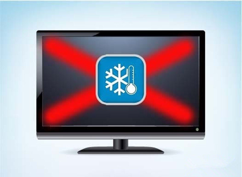

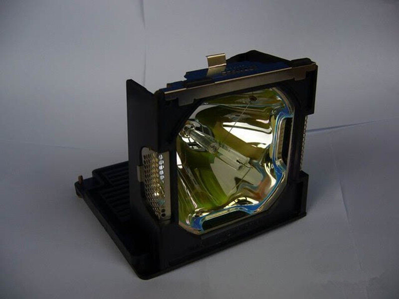

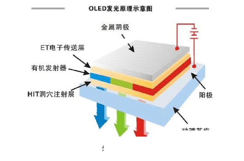

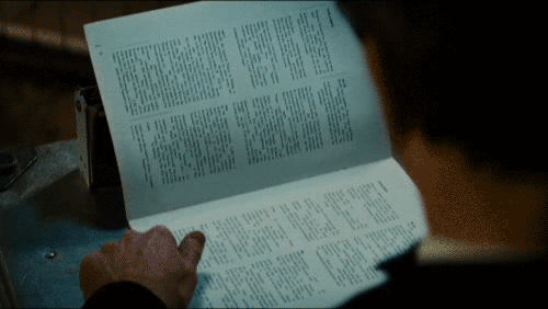

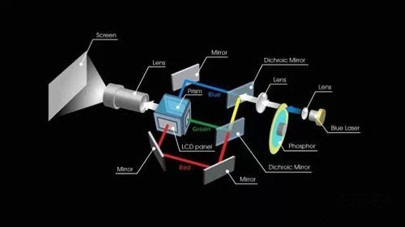

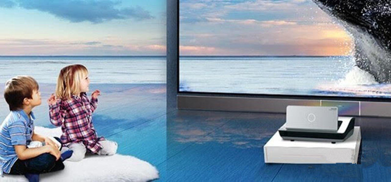

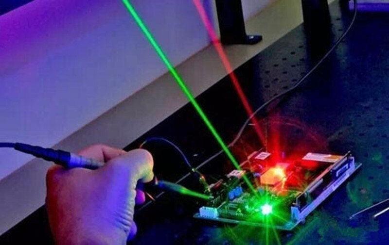

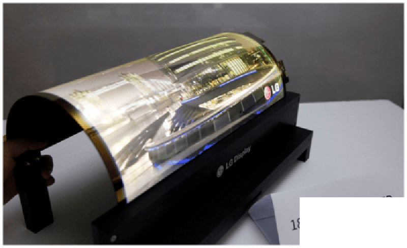

标题: OLED与激光显示谁将是未来 [打印本页]
作者: バ幸福De右岸    时间: 2016-7-25 15:57
标题: OLED与激光显示谁将是未来
时下讨论比较火热的显示技术,OLED(有机发光二极管)和LDT(激光投影技术),这两款显示技术虽然还没有发展成熟,那么究竟谁才有希望主导未来的家庭电视市场,它们究竟还有哪些弱项和不足,现在就让我带着大家来盘点一下吧。
近年来电视市场中,2014还在一边倒的鼓吹OLED将会取代LCD成为未来技术,如今却演变成二者相争的局面。从本质上说,由于量子点技术的投放市场,LCD显示技术的大幅进步,改进了LCD的固有缺陷,也缩短了LCD和OLED的距离.
同时也由于OLED的技术并不发达,其本身存在致命的缺陷,使得OLED在目前仍然不能改变现在市场上LCD显示产品一家独大的格局,但是OLED一直被人们所看好,也是因为他有着LCD所不能达到的的优点。
OLED显示设备可以做的非常薄且可以弯折
由于OLED的结构原理,让使用这种技术的显示设备能进行软性弯折,相对LCD屏幕OLED也能做的更薄,由于OLED显示技术要比LCD技术的能耗低很多,OLED能够适应更多领域和产品,相信在《碟中谍5》中出现的杂志怒变笔记本的事情已经快要发生了。电影中的书本电脑,虽然是解构现在的墨水屏得到的创意,但是显示技术本身也是从黑白到彩色一步步走过来的,我们不妨做个猜想,在OLED的支持下,在未来,会出现这么薄的彩色电子显示设备。
《碟中谍5》中班吉使用书本电脑
OLED显示技术产品的理论成本要比LCD显示产品低很多,但是OLED产品的成品率很低,这也导致了现在OLED产品市场价水涨船高,如果解决了OLED的成品率问题那么OLED产品的价格或许会和LCD产品处于同一水平线上,甚至更低。
普通液晶无法在低温环境下正常运行
OLED屏幕显示靠的有机发光二极管,它是完全的固态机构,相比LCD技术产品中会存在液体物质,OLED在屏幕的外力质量上会有相应提升,光源寿命问题得到相对完美的解决之后,整体的产品质量会相比IPS硬屏屏幕更加的纯粹,因为OLED真的可以做到从里到外的硬。不仅如此,普通的LCD液晶屏幕在温度较低的环境下,屏幕中的液晶体会受冷凝固而变得不能正常显示,OLED屏幕则不会出现这种情况。
激光投影的优劣分析
对很多人来说激光投影是一个陌生的名词,这里也并不是将它与OLED做比较,分高下,这两种技术一种是投影技术,另一种是屏幕显示技术,没有什么可比性,笔者只是想将这两种,近几年才运用到市场中的技术进行分析,他们各自的优劣就是什么,究竟哪种技术能更好的适应未来用户的客厅。
激光技术
本帖隐藏的内容首先我们来说说,什么是激光投影,顾名思义,激光投影简单来说就是以激光作为光源的投影技术。传统投影机光源会随着时间的推移亮度而慢慢减弱的说法,就投影机所使用的超高压汞灯来说确实如此。理论上由于激光光源的寿命更长,会在很长一段时间内保持亮度不衰减,不过实际是否如此还要用户自己去比较。
激光投影
目前主流的投影机的方案是DLP和3LCD,其中3LCD是将红、绿、蓝三色液晶板上,通过透镜放大和反光镜透射出。而DLP工作方式则将光线通过色轮高速旋转后颜色混合。最后经过棱镜透射出。虽然各自都有优点,但要注意的是,这两种方式都是要使用灯泡,灯泡是有寿命的,并且画面亮度和色彩的纯度都只能算是相对够用。
普通投影光源灯泡
单纯的激光在现实领域,早有应用,但是偏重于光影效果。大型的激光舞台效果,非常炫目,可以在开阔的室外进行表演。国内也有很多精彩的应用案例,尤其是大型的水幕电影都有激光的身影。然而,激光作为投影机的光源,仅是近两年的大事件。相对于传统光源、LED光源和激光LED混合光源,单纯的激光技术更加具有难度和历史意义。
激光影院
我们都知道,液晶显示设备的尺寸一旦达到90寸以上,其价格增量就会有一个非常大的增长,但是激光投影的价格却相对来说较低,就现在的技术而言,激光和OLED很难说谁高谁低,但是如果您有一个相对小巧的观看环境,还是OLED能够提供更好的观影体验,但是如果您需要100寸甚至更大的观影设备,激光影院确是更经济实惠的选择,现在OLED和激光影院都相应的存在着一些问题,相信随着时间的推移,这些都会得到相应的解决,我们拭目以待吧,科技成就未来,您也一定和我一样在期待着更好的明天。
