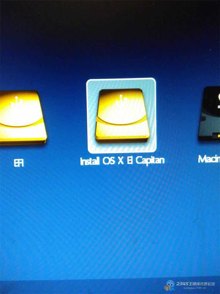

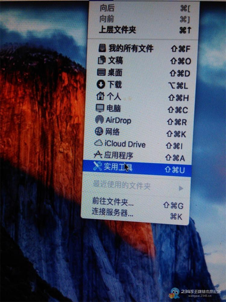

山寨过程很艰辛很复杂,不做多讨论。直奔主题。安装过程才是重点不是吗?

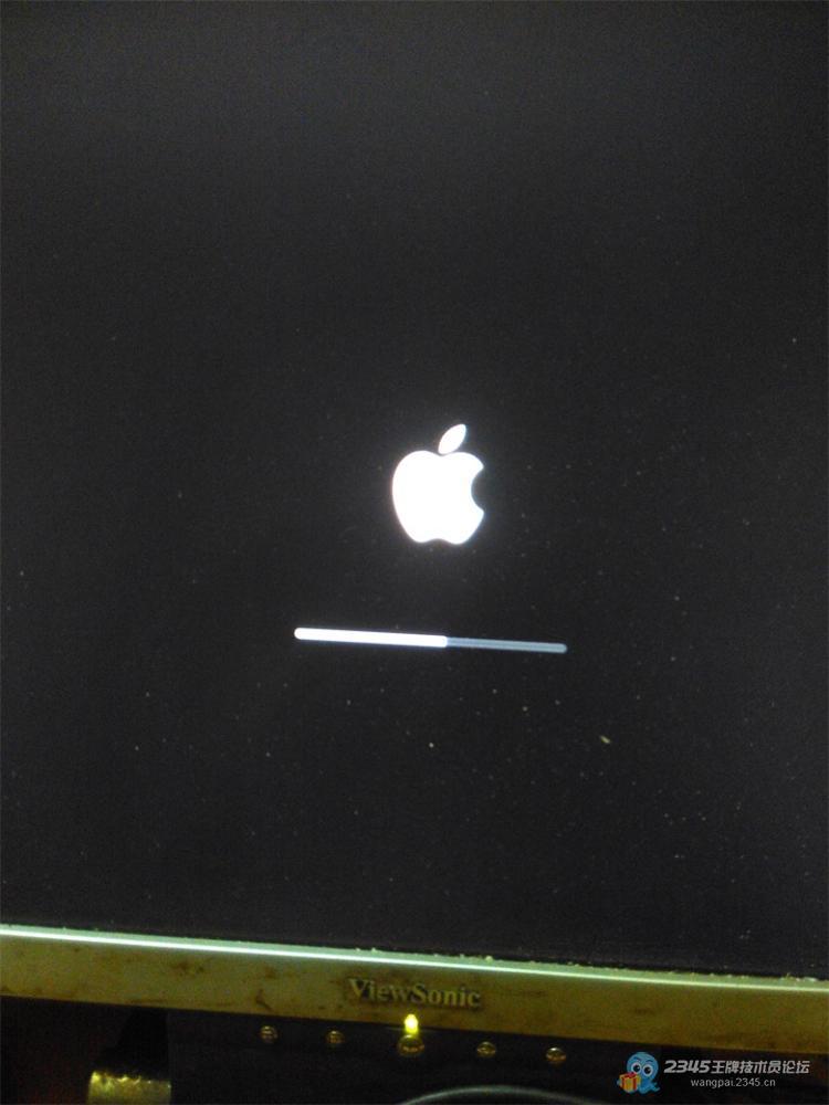

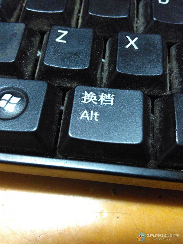

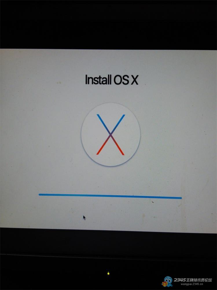

   首先插入苹果系统安装U盘呗,开机按住ALT这个键,然后先择U盘的苹果系统回车,等待,看图

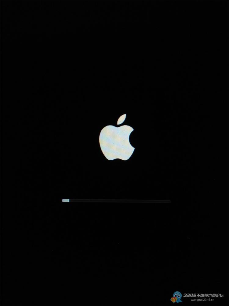

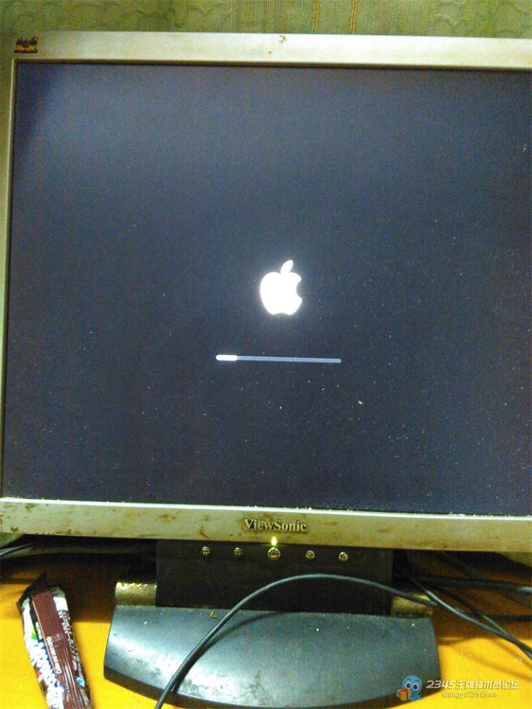

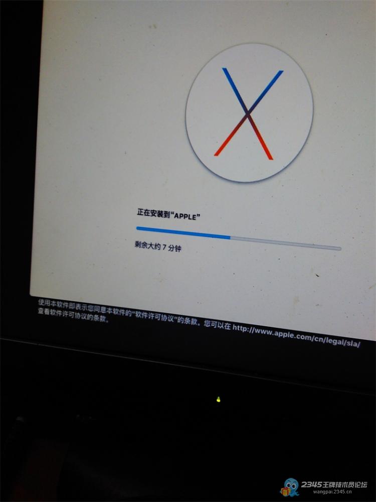

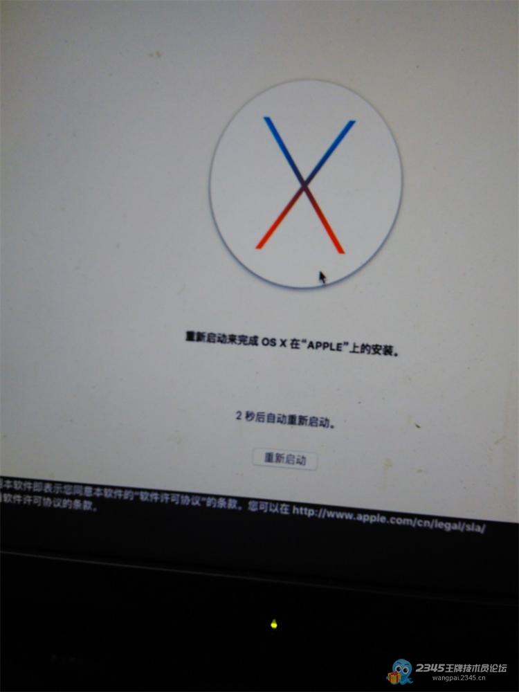

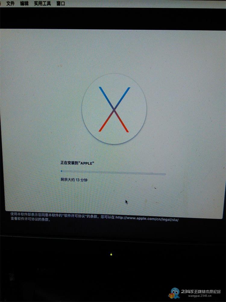

继续,回车下去之后就能看见苹果图标了,等待进度条走完吧,继续上图,

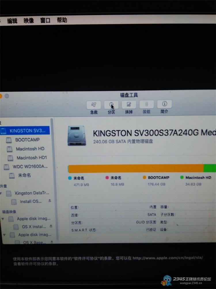

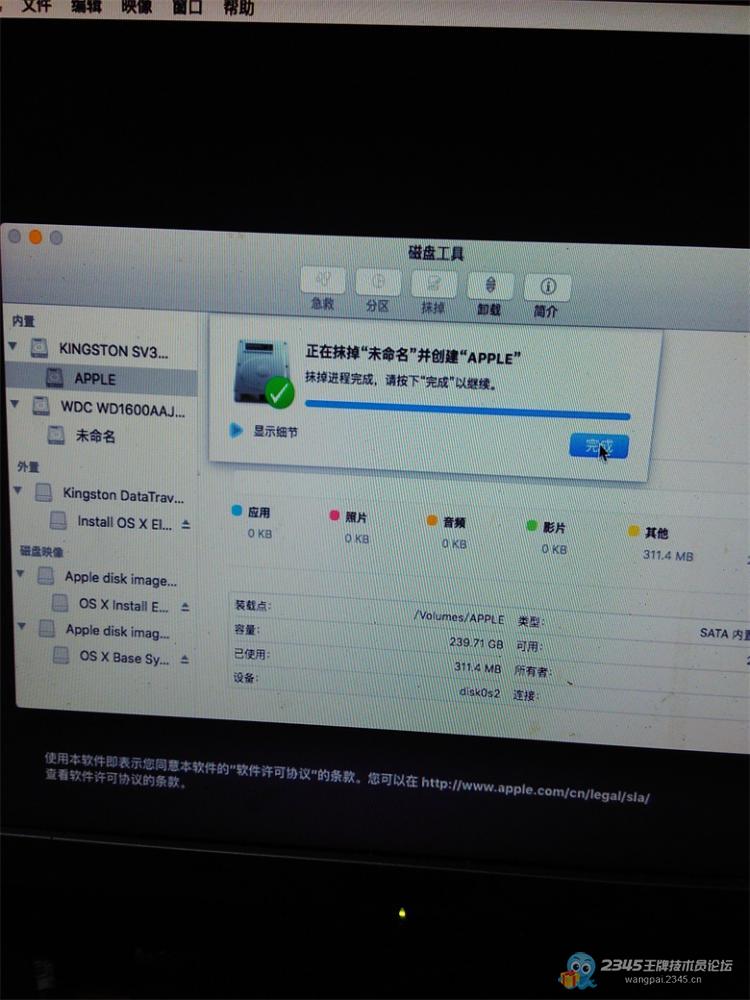

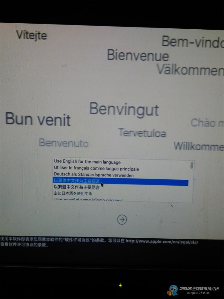

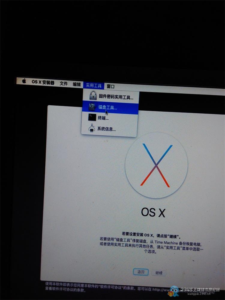

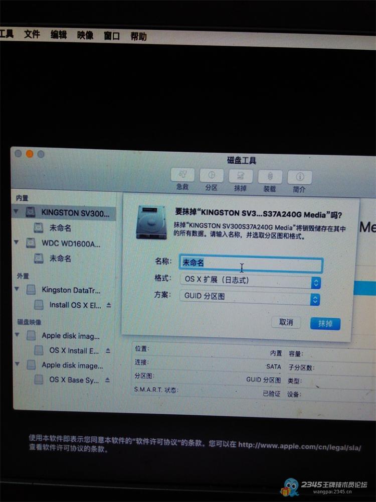

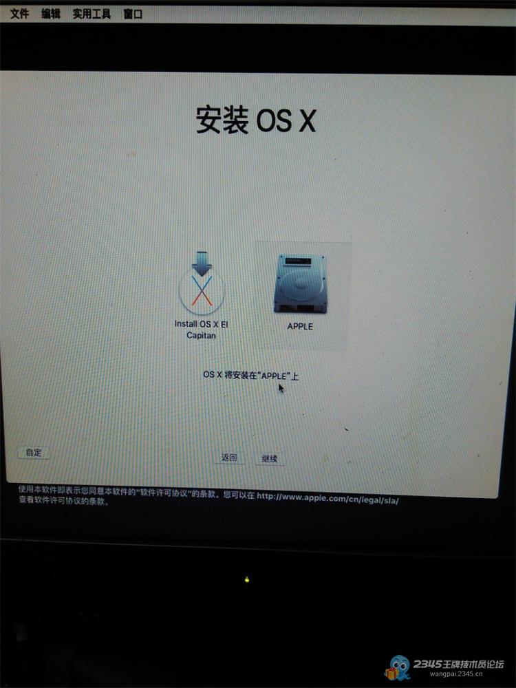

OK了呢。准备安装吧。先格式化了所以分区吧,只分一个区,默认格式就行,分区名最好是英文的。看图

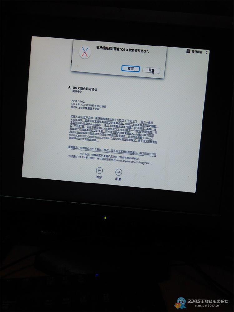

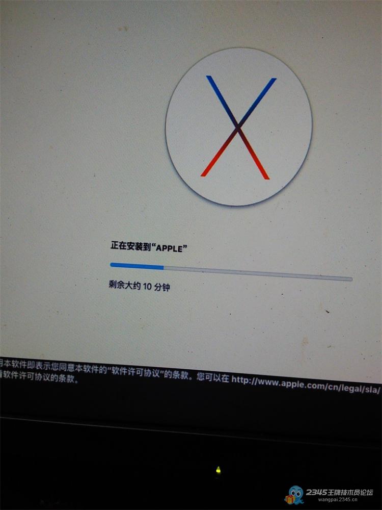

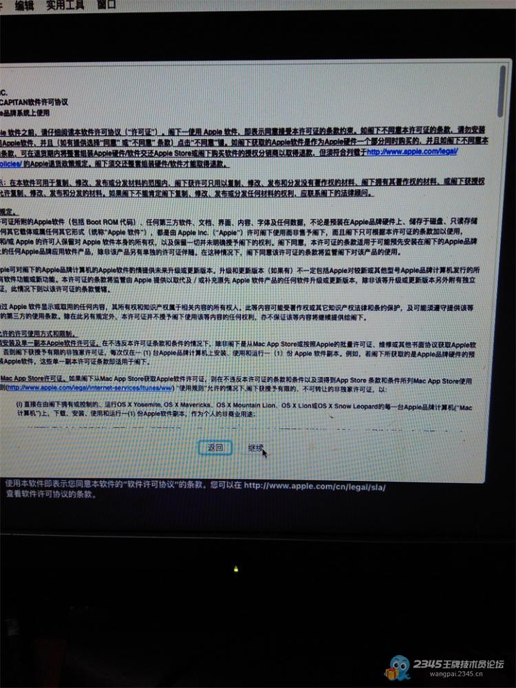

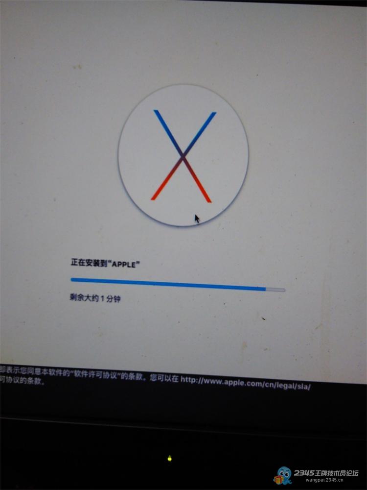

选择安装吧,然后就是漫长的等待了,虽然提示是十几分钟安装完成,其实要半个小时左右的

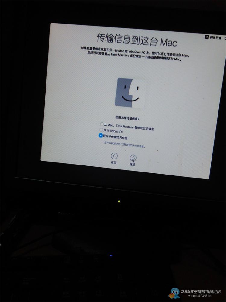

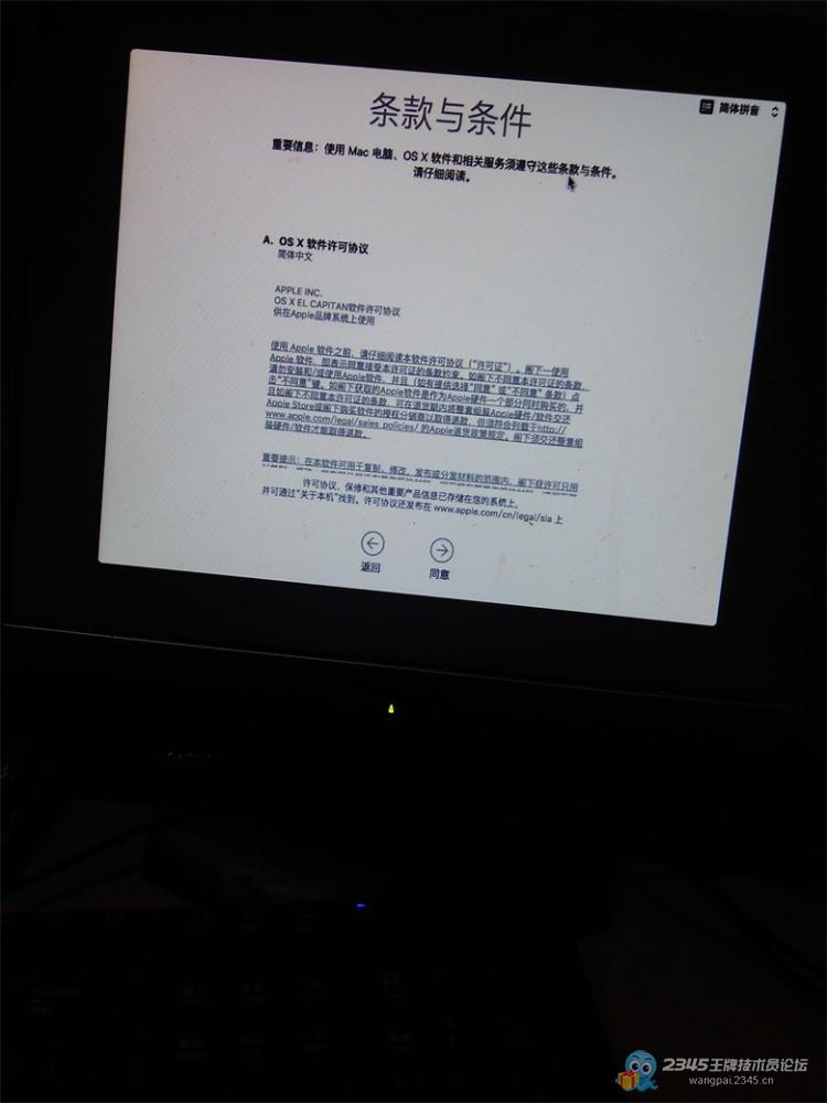

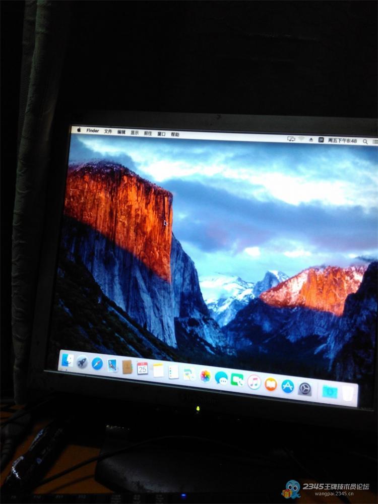

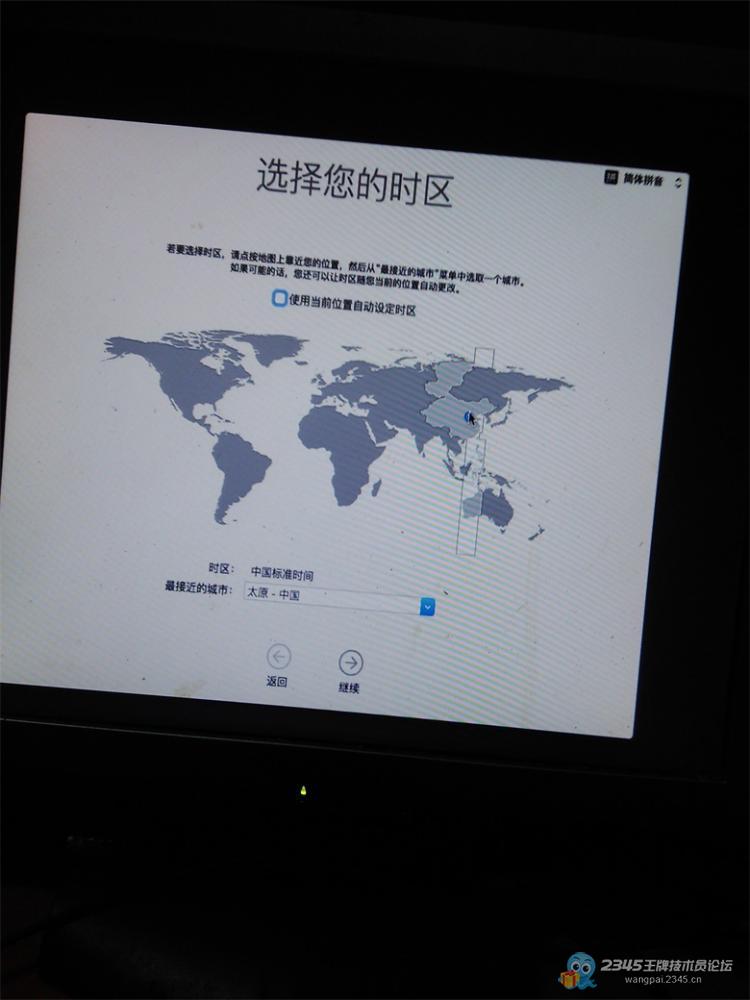

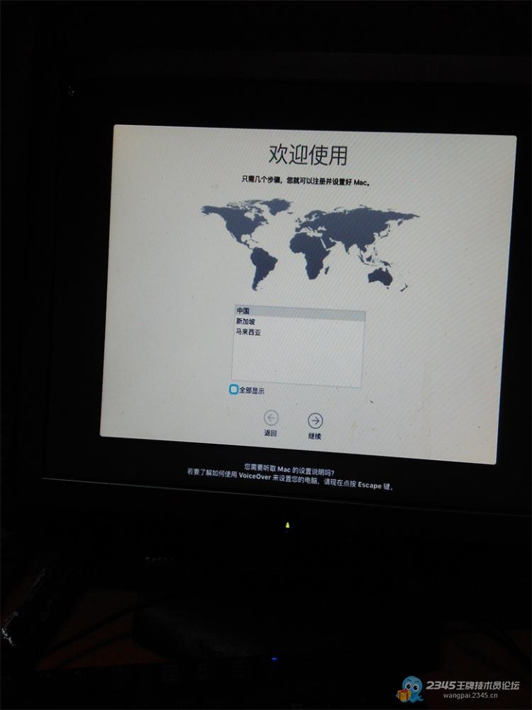

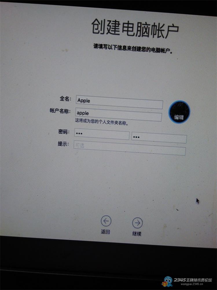

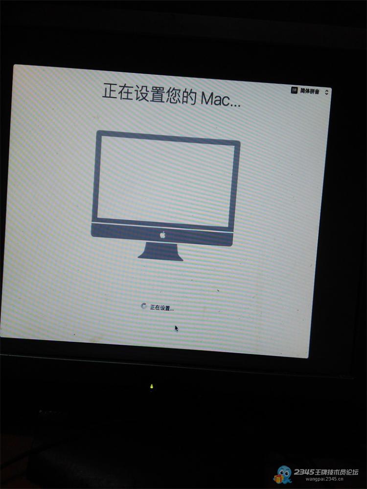

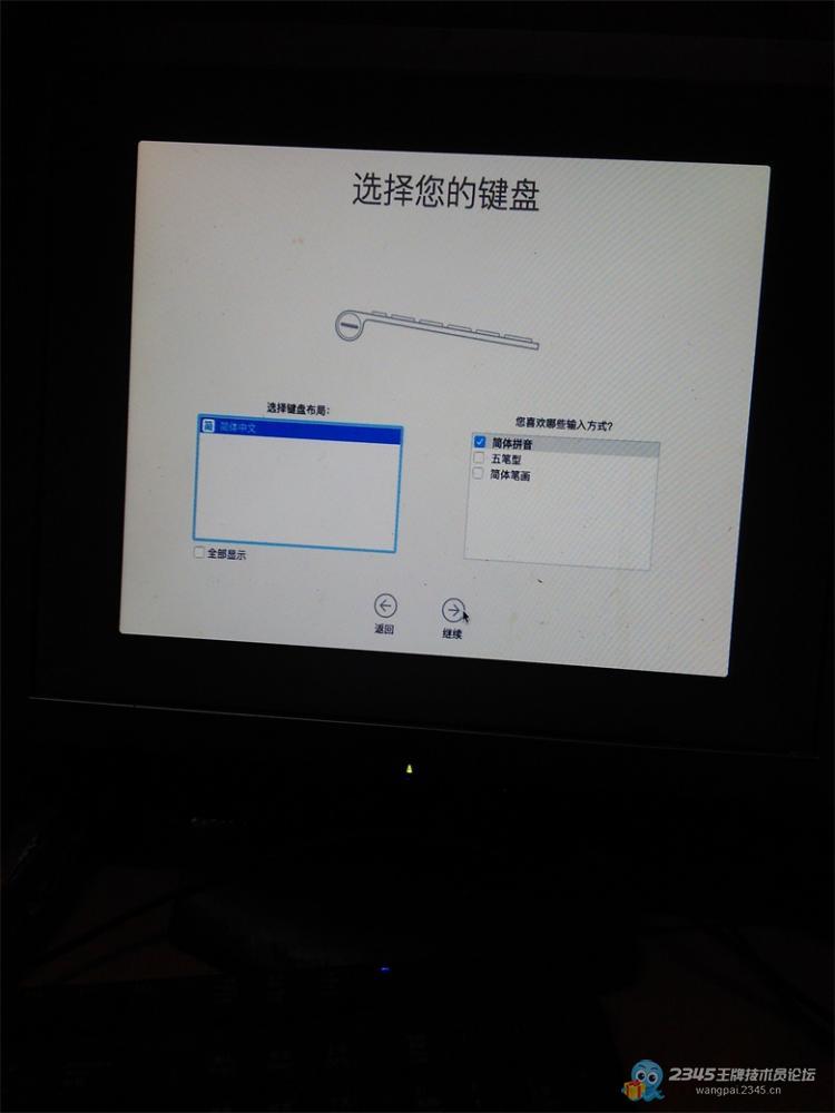

安装完成了呢,重启呗,拔掉U盘,就可以了,稍微设置下,osx就装好了
大功告成,OSX系统安装好了,是不是很简单呢,不要以为我是山寨的苹果,就以为不适合真正的苹果安装,这个安装方式和真正的苹果是一样的,呵呵。

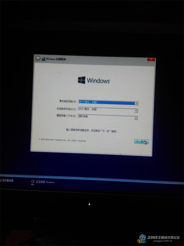

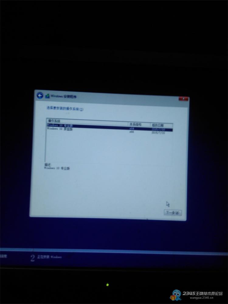

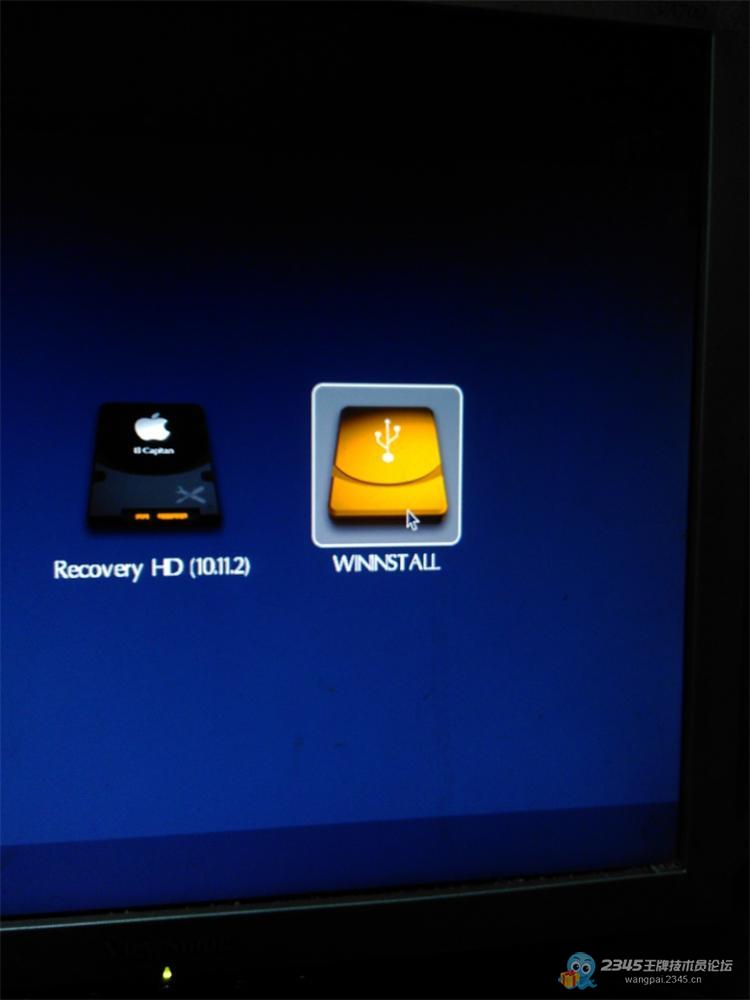

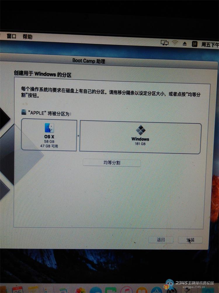

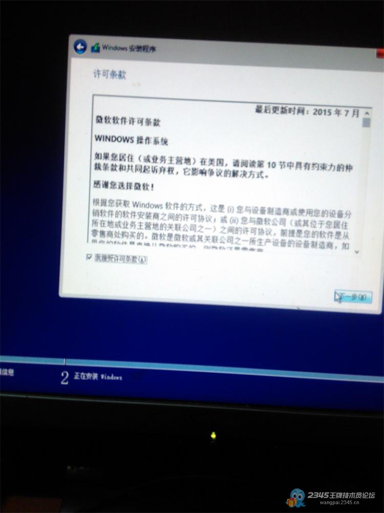

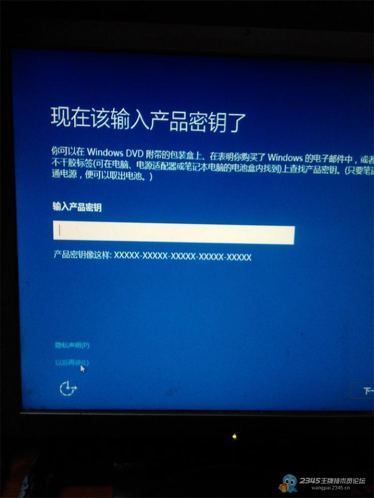

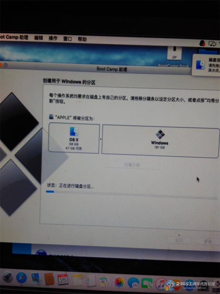

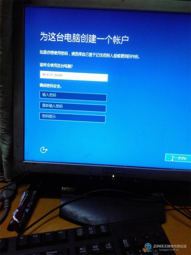

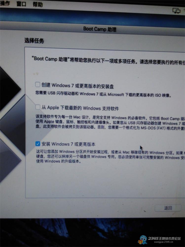

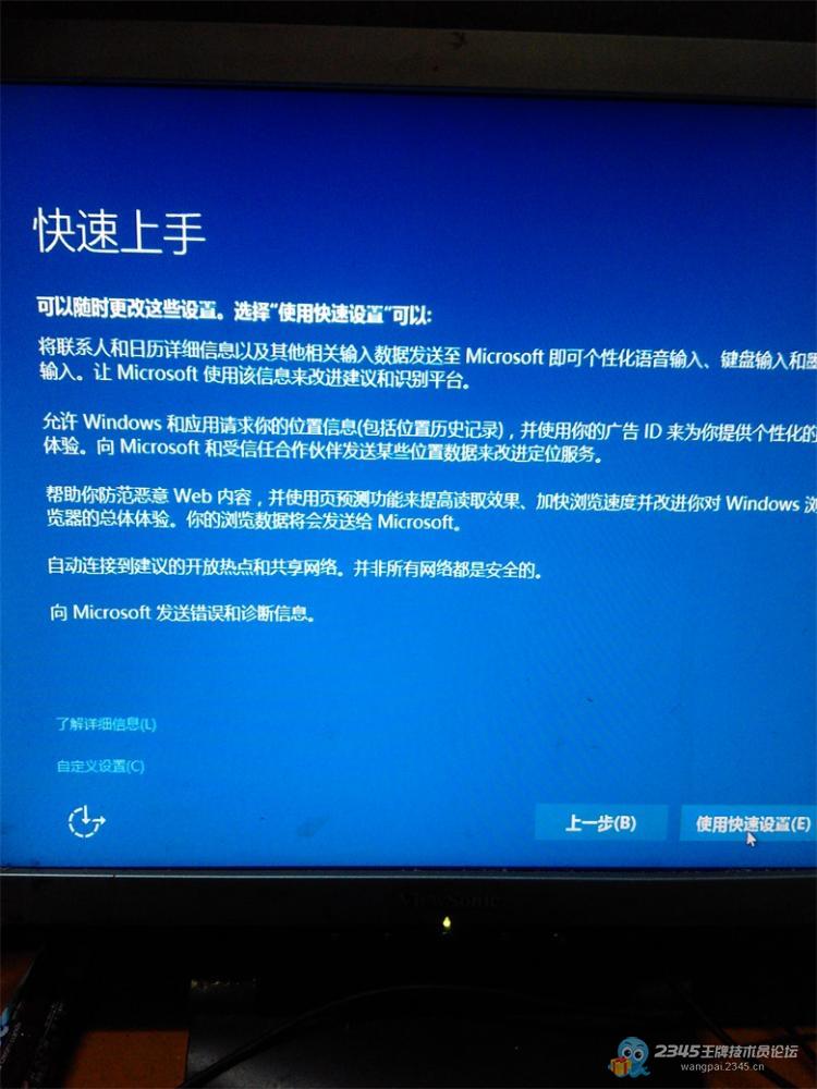

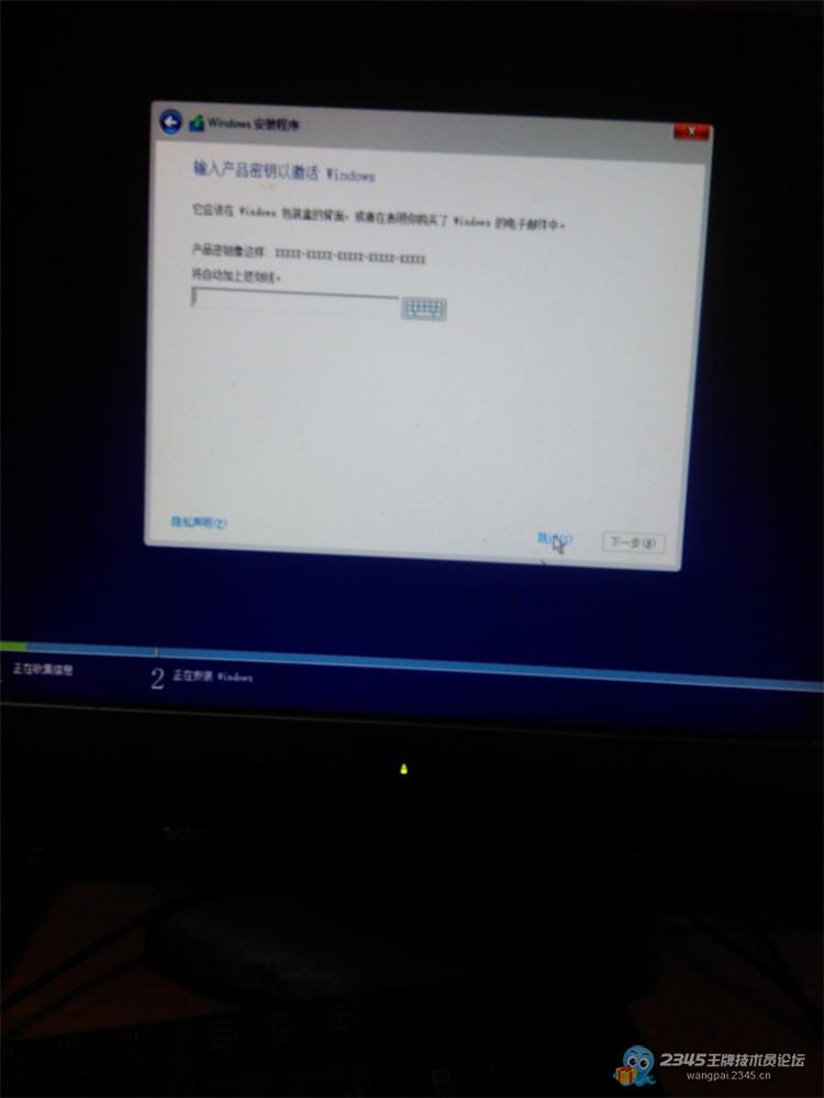

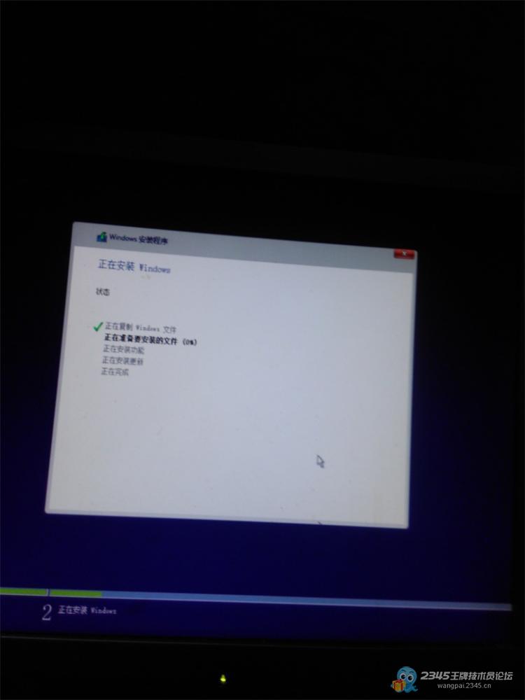

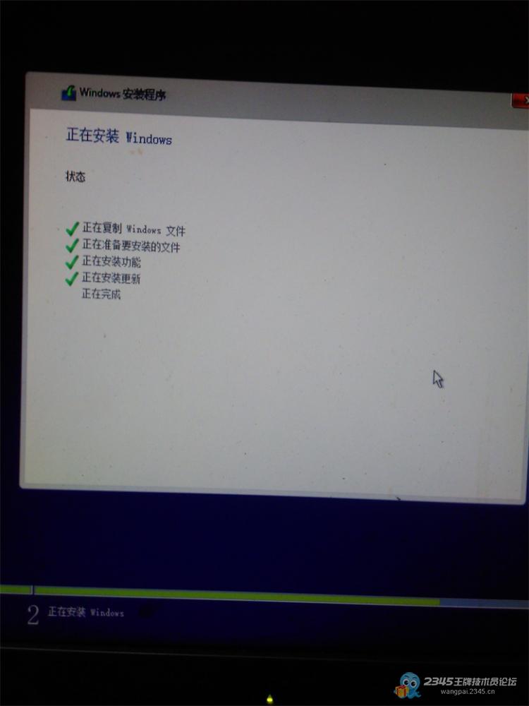

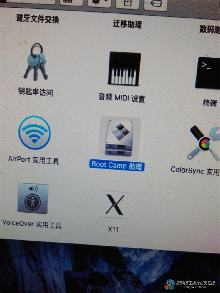

现在是安装win10了哦,注意看,用bootcamp分区,分区完成电脑会自动重启,这时候安装ALT这个键选择你的win10安装U盘,直接安装就好了,看图

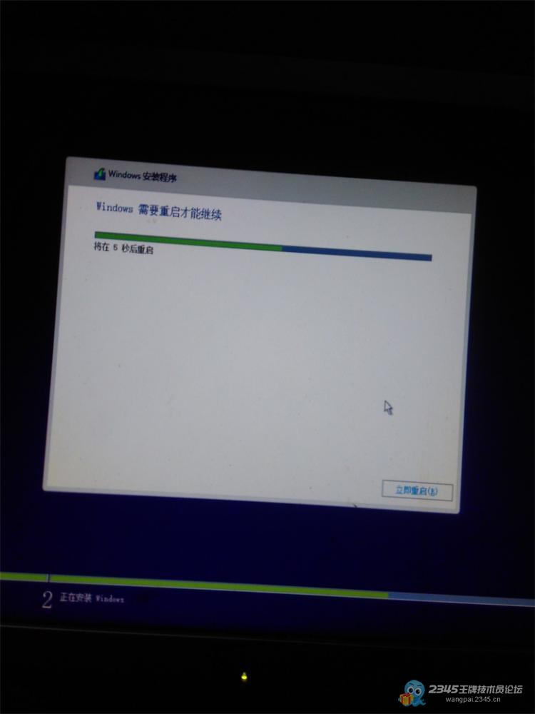

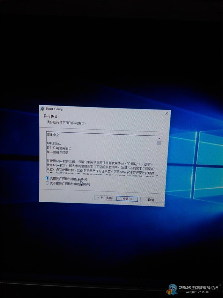

安装完成直接重启吧,U盘记得拔了,继续安装走起,安装好就是用BOOTCAMP装驱动了,然后就是激活,激活不用我说了吧,大家都是技术员都懂,嘿嘿

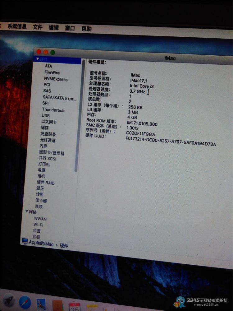

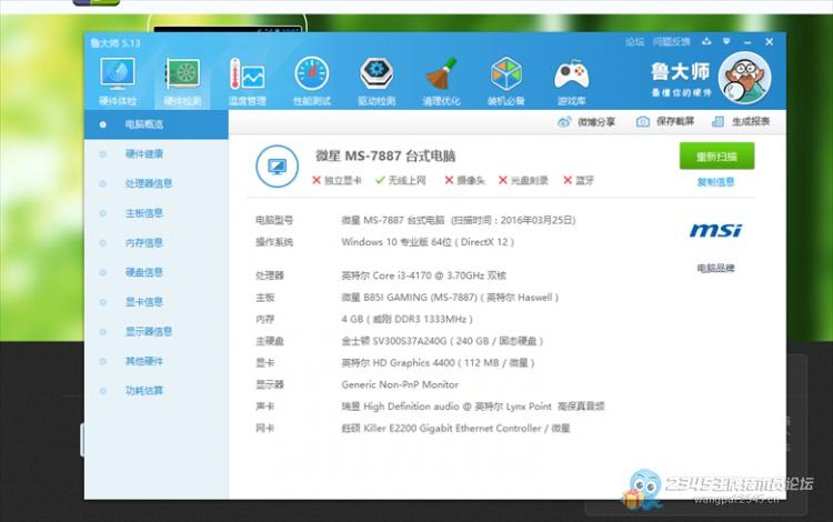

等BOOTCAMP安装完成重启一下,然后激活系统,安装常用软件就OK了,最后可能朋友们有疑问,我拿什么山寨的苹果,上鲁大娘的截图给各位,可能各位也注意到win10开机画面,是华硕的玩家国度ROG 的LOGO,其实我的主板不是华硕的,原本可以改成苹果的,不过个人还是喜欢ROG,原本的主板是MSI的,鲁大娘见真相,其实也可以骗过鲁大娘的,让鲁大娘也是别是苹果的,这个要改BIOS的DMI,实在懒得动手,曾经改过很多其他BIOS,确实可以骗过鲁大娘,
