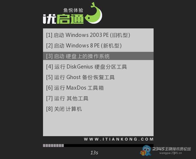

本帖只能解决kb3146706补丁更新造成的蓝屏(代码0x0000006b)
首先下载补丁卸载工具
http://pan.baidu.com/s/1qYQSxdi  不同的版本对应不同工具
在pe下运行工具
如果工具出现闪退说明你的pe不支持请下载 优启通
次pe可以完美运行卸载文件
选择win8进入 运行卸载工具完美解决蓝盘

PE下直接替换补丁就可以了吧
作者: 天意wx    时间: 2016-4-16 22:18
6B蓝屏前几天很多  一般直接卸载或者系统重做
作者: 翔睿电脑    时间: 2016-8-8 08:59
前面不是用补丁也是这个问题吗?
作者: 骑猪看美女    时间: 2016-8-8 09:06
我一般就是重新做系统
