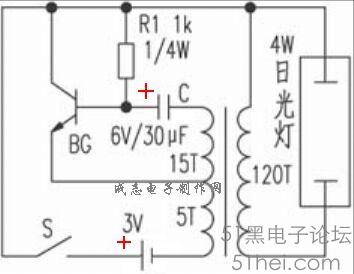

电路原理如图
,利用升压变压器将3V的直流电变为100V的交流电,从而驱动4W日光灯工作?制作时,用1个2SB202或2SB200型晶体管组成一振荡器,把直流电变为交流;升压变压器采用E30型铁粉芯,初级用∮0.4mm的漆包线绕20匝,从5匝处抽头,次级用∮0.1mm的漆包线绕120匝即可?

还要自己绕变压器,太难了。

原理可行,意义不大!

还是LED方便

改一个LED电路吧楼主
