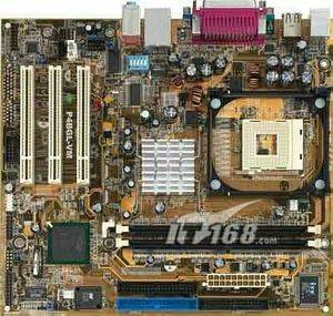

我有块华硕P4BGL-MX主板,通电跑马 90 后自动断电2秒重起,再次跑马到 Ad,请教高手帮忙分析原因。

hehe有一样的针状,自动断电2秒重起,就是我的板子不跑马,刷BIOS看看再说
作者: 小王良    时间: 2009-3-2 19:40
我有一张,电源烧掉了,这张就坏了,一开机南桥就热
作者: 陆通    时间: 2009-3-12 15:12
这是不是通病啊?飞翔老师?插内存跑AD,不插内存报警声
作者: 高仔    时间: 2009-3-12 17:18
你的生板内存电压正常吗?
作者: 陆通    时间: 2009-3-12 18:15
2.57正常么?
作者: 孤帆远影    时间: 2009-3-12 20:45
检查内存工作条件:电压,时钟
刷BIOS
