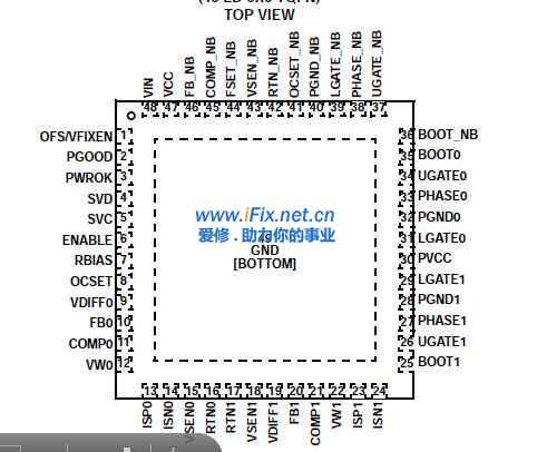

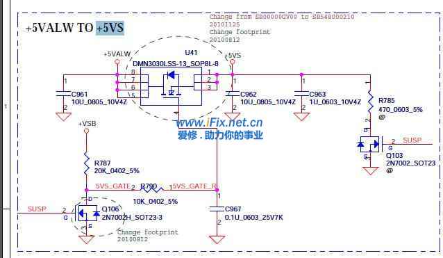

今天接到一台联想G475本本,故障现象:开机跑电流0.28A,几秒钟后断电.拆机测各路电压,发现CPU 无供电,查供电路,发现管理芯片是6265,查资料47脚是VCC,无电压,此电压从5VS..过来的.看图纸电压5VS到LED 3 ,4,是从5VALW经U41而来,5VALW电压正常,而VBS没有,查R790无电压R787另一端有19V,换些R787后R790有7.4V,开机5VS来了.机器点亮了.

R790有7.4V?为什么不是19V?这里的+VSB上面的19V过来没有被分压吧

楼主你的电压不对啊, 7.9V没有完全导通啊, 8个脚的MOS管,要大于4.5V  这个不是分压的电路啊,
