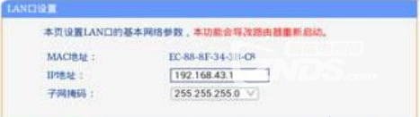

  在电视盒子端设置好后,接下来需要对原本的路由器进行相应设置。首先,输入路由器的IP 地址(默认状态下是 192.168.1.1 或 192.168.0.1)进入路由的设置页面,将DHCP服务器打开,然后在进入菜单中的网络参数LAN口设置,将LAN口的IP地址设置为 192.168.43.1。按道理说,这个 IP 只是一个常用的网关IP,但在实践中笔者发现只有使用这个 IP 才能实现桥接,具体原因不得而知。在修改 IP,选择保存后,路由将重新启动。
  修改桥接路由 IP 地址
