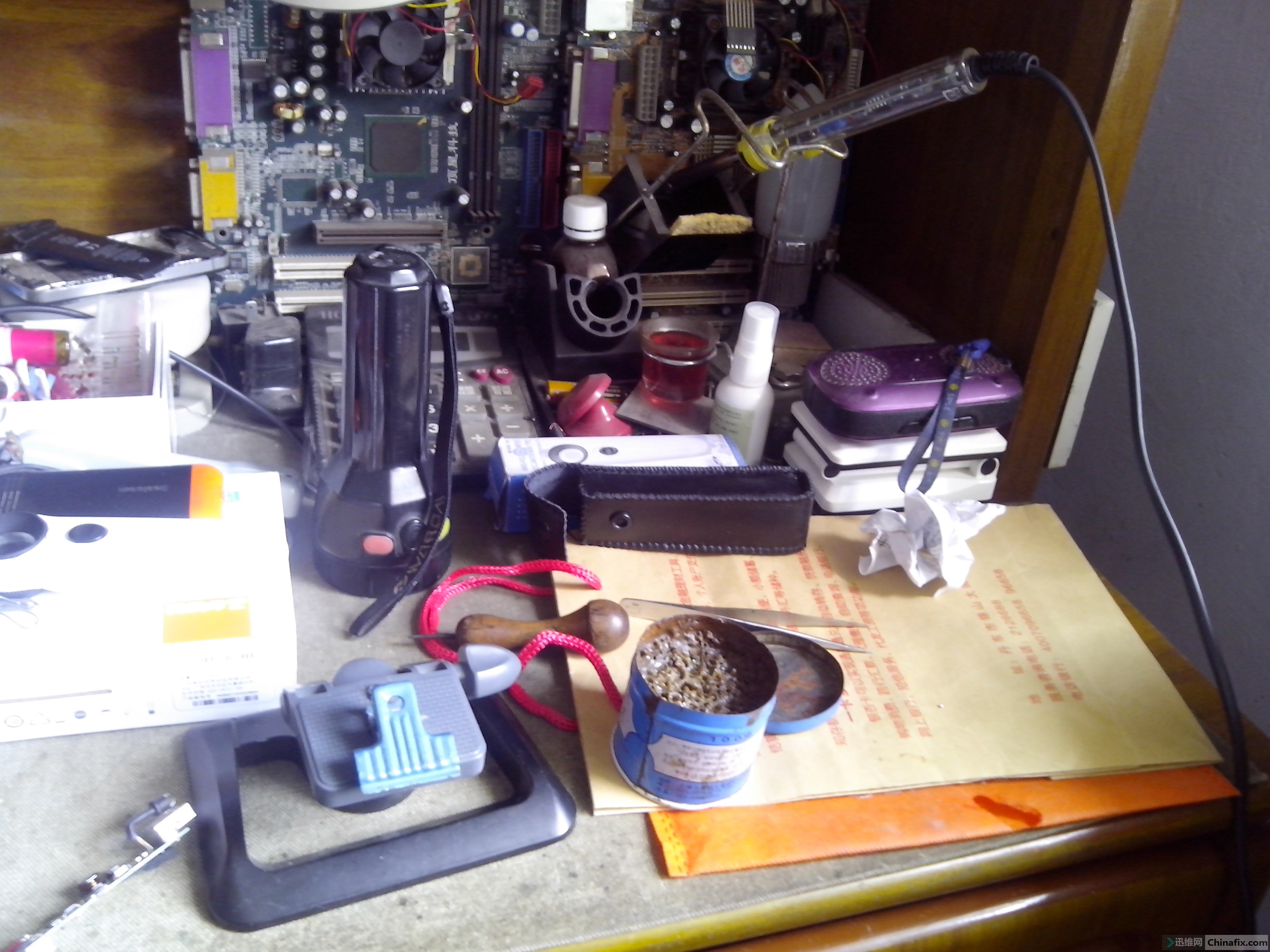

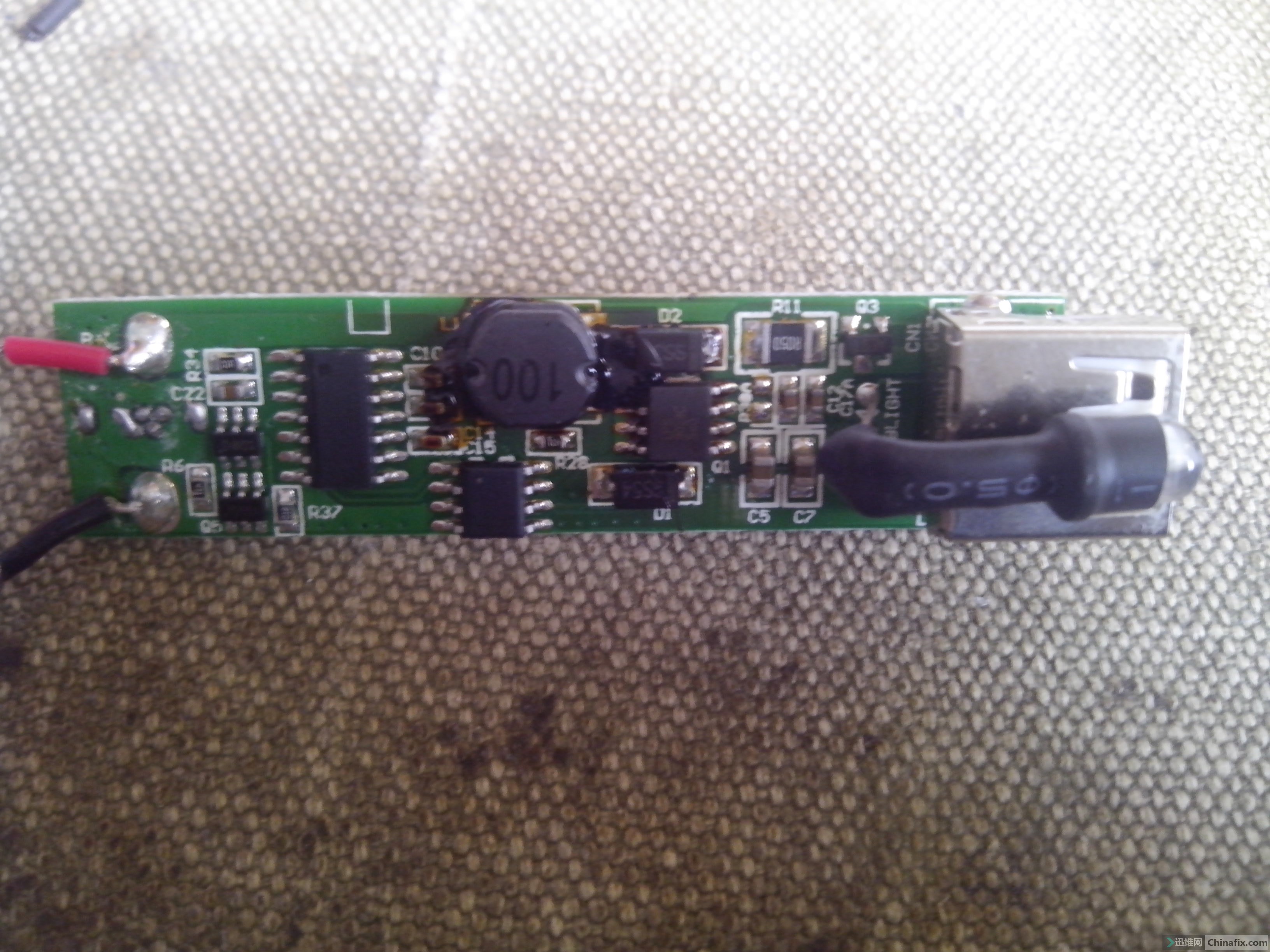

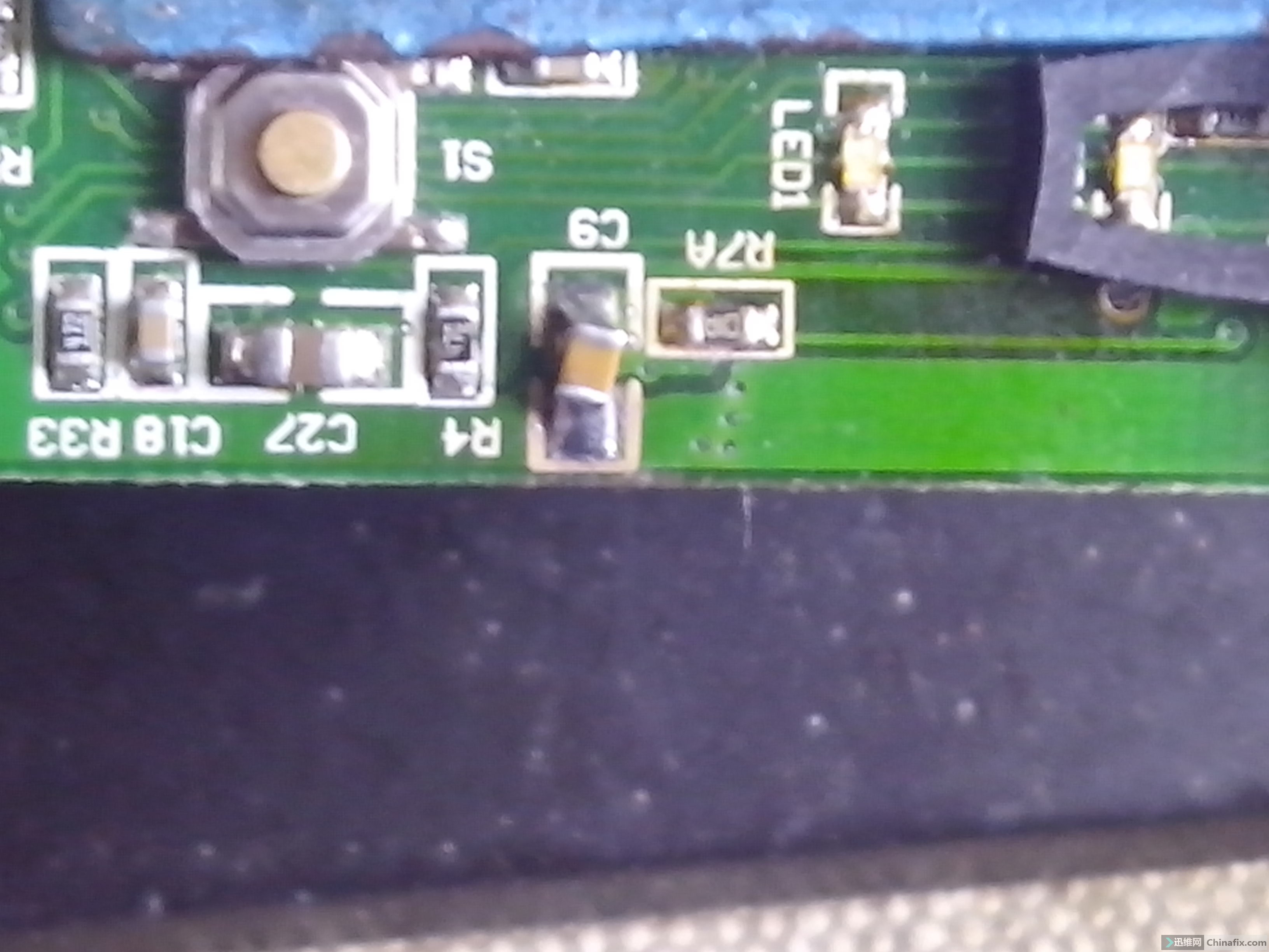

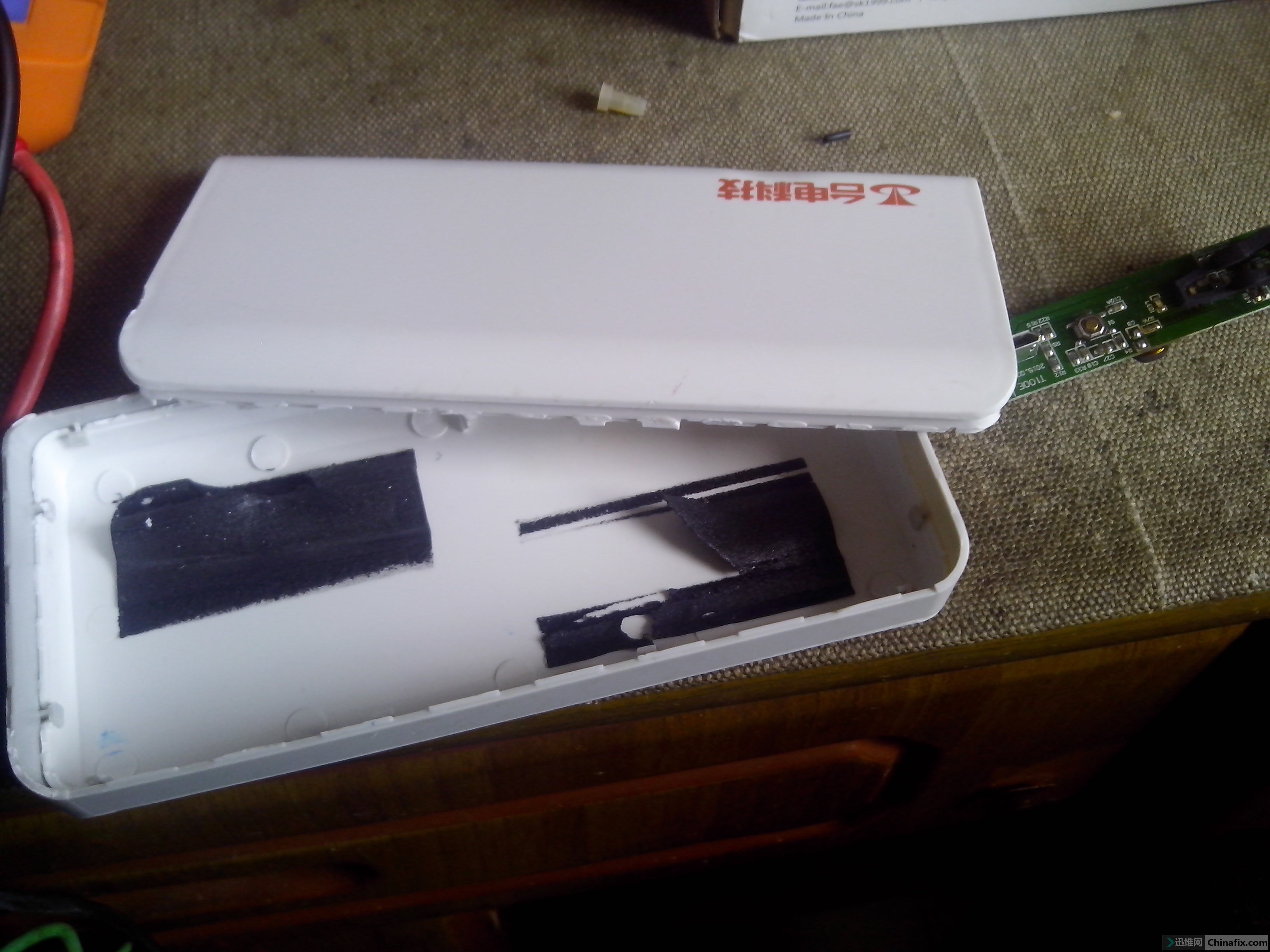

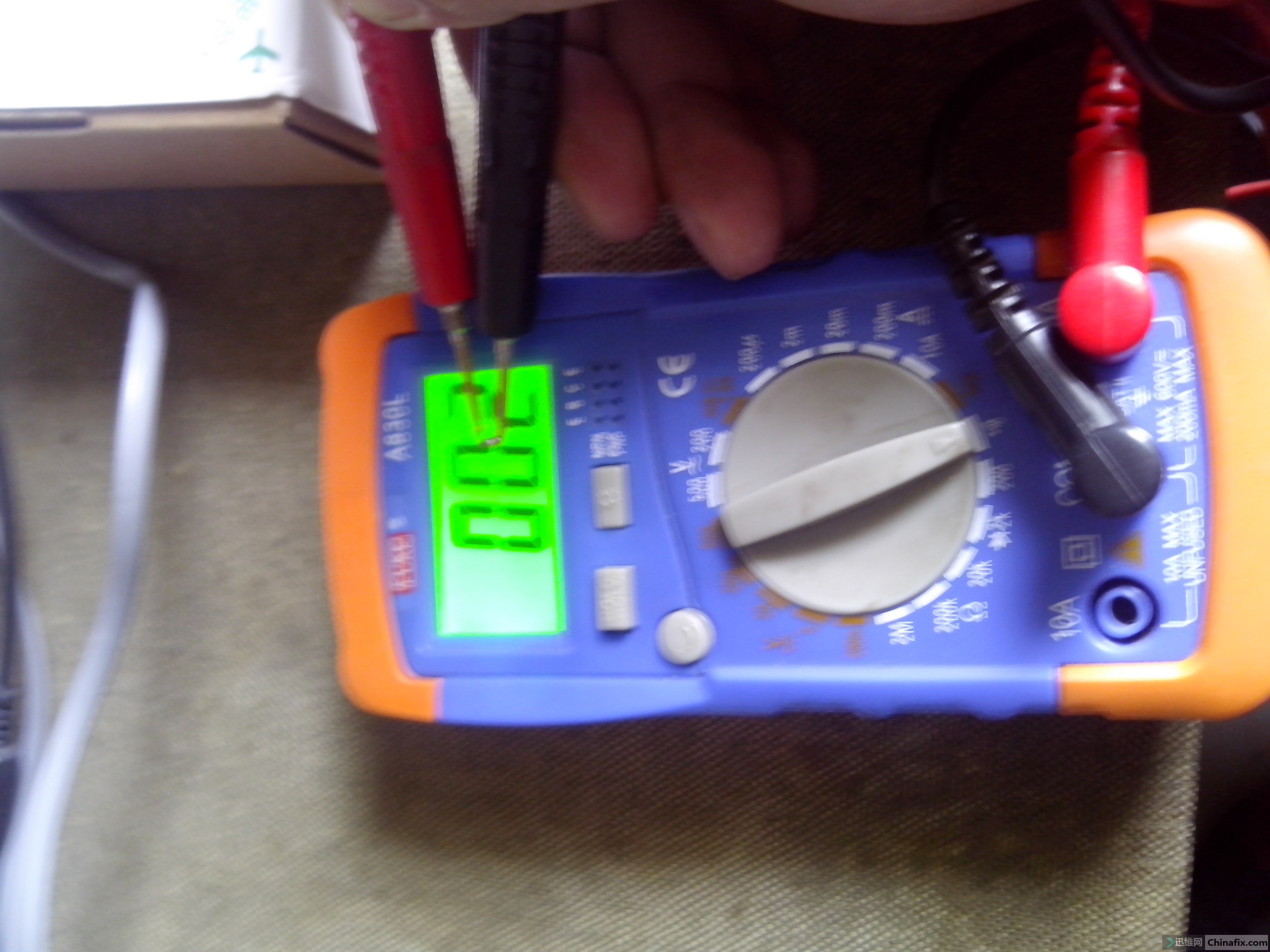

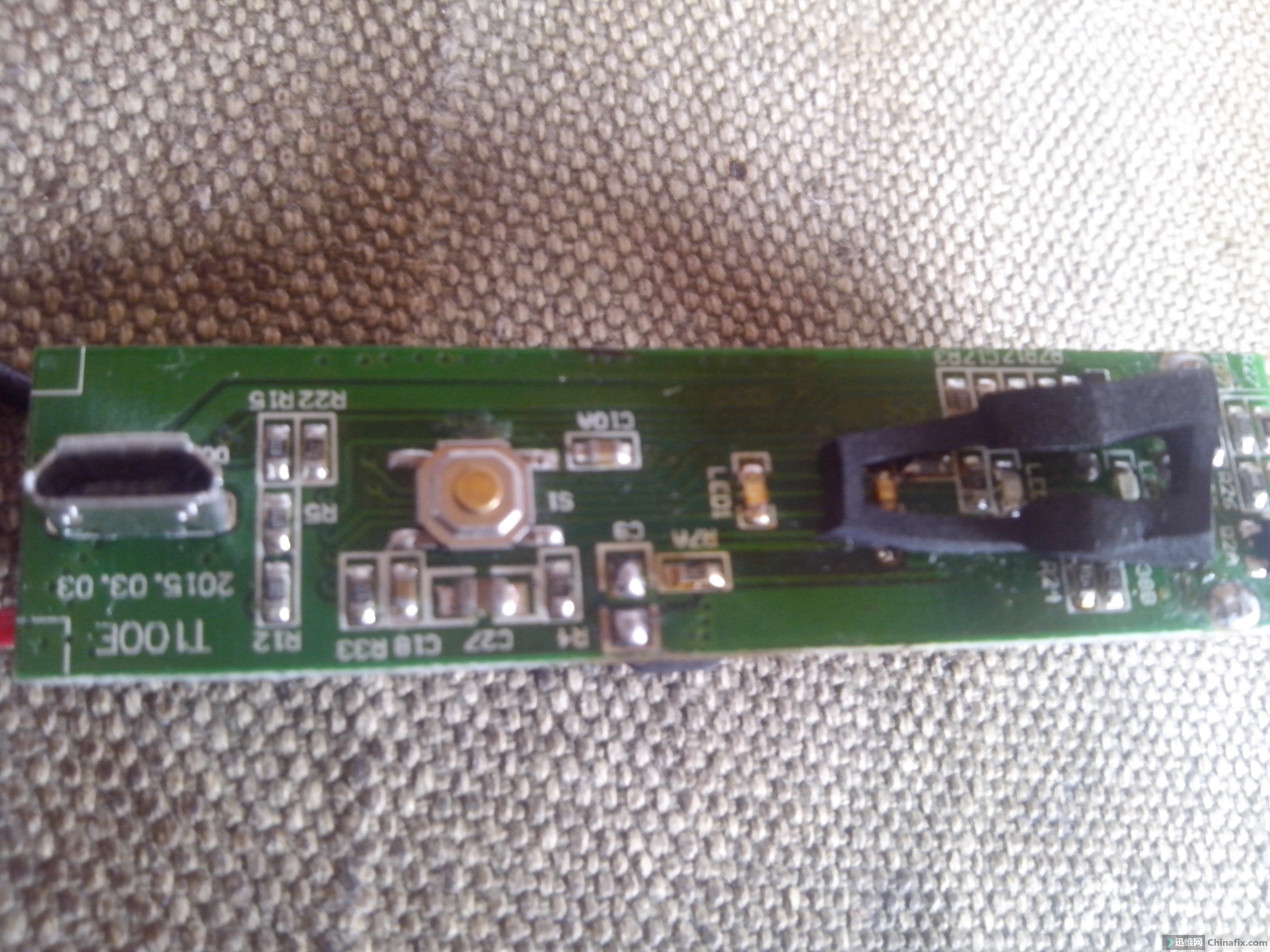

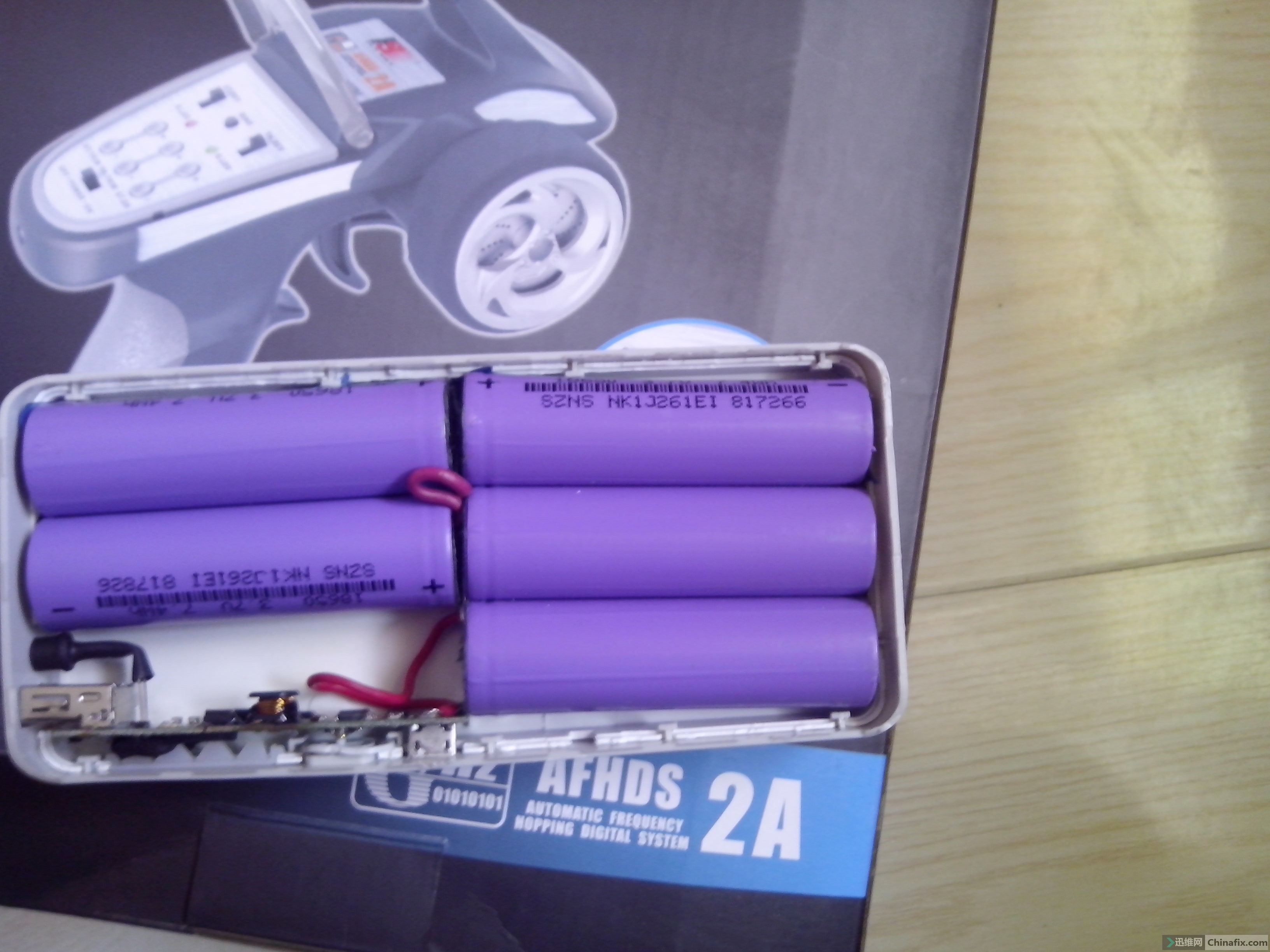

一台台电的移动电源没电了!充电时最低电量指示灯闪烁,但就是一点电也充不进去,虽然是新的但狠下心来拆开瞧瞧!看图就明白了,是电容C9短路了,表现为插适配器时发热严重,换了就好!发贴不易,虽没什么技术含量!还望各位看官多多加分!
外壳
外壳
五个电池芯
五个电池芯
板正面
板正面
板背面C9位置
板背面C9位置
C9
C9
蜂鸣档测试
蜂鸣档测试

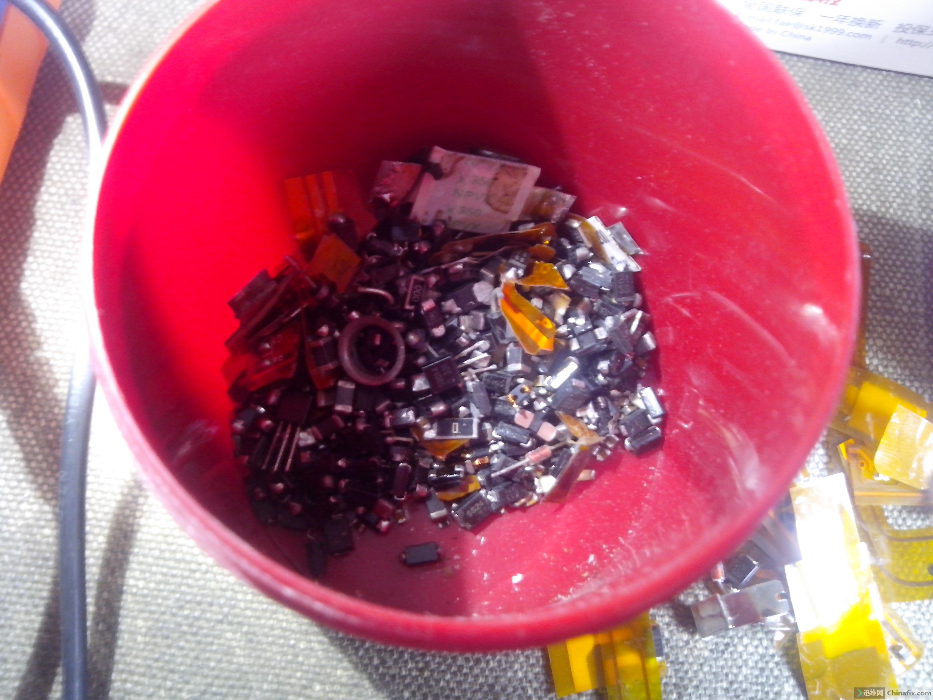

百宝盒
百宝盒

乱了点的工作台
乱了点的工作台

发表于 2015-10-21 15:11:23 | 显示全部楼层 来自: 福建福州 来自 福建福州
你那个桶里的东西,看起来好喜感啊~~
点评
平时收集的备件,保证好用!  详情 回复 发表于 2015-10-21 15:32

发表于 2015-10-21 16:05:11 | 显示全部楼层 来自: 浙江温州 来自 浙江温州
这个C9在这里估计是对电源输入的USB供电起滤波平滑作用的。
点评
不是的,我这个插适配器时指示灯有显示的,没有短路的迹象,但实事是这个电容完全短路击穿了。  详情 回复 发表于 2015-10-21 16:16
回复 支持 反对
发表于 2015-10-21 16:16:39 | 显示全部楼层 来自: 辽宁丹东 来自 辽宁丹东
