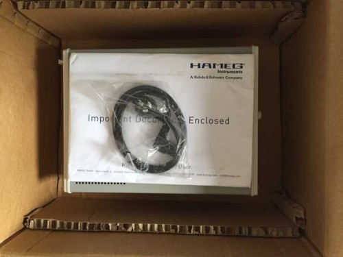

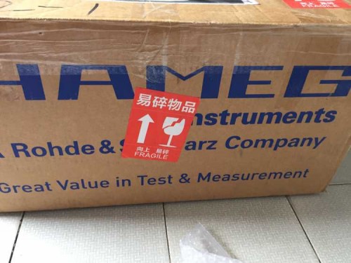

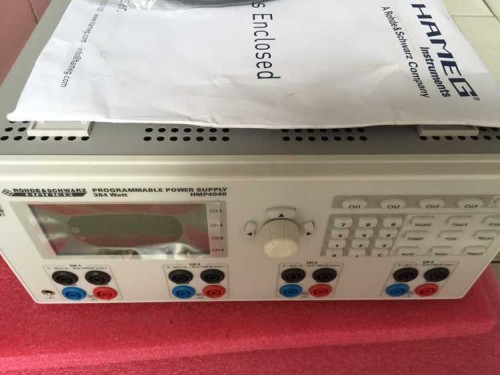

标题: 出售HAMEG德国惠美HMP4040可编程四通道高性能电源 [打印本页]
作者: ysd1718    时间: 2015-9-15 16:50
标题: 出售HAMEG德国惠美HMP4040可编程四通道高性能电源
参考价 8500
可淘宝 可代收
HAMEG德国惠美HMP4040可编程四通道高性能电源,4路0~32V/0~10A
-通过智能电源管理,实现384W输出功耗
-低残留纹波:<150?Vrms,因为使用线性后置调节器
-1mV/0.2mA高设置和读出分辨率
优越的串并联操作,通过“输出”按钮同步激活“开/关”,使用跟踪模式进行电压和电流一致控制,通过保险连接过流保护功能独立切断通道(关闭),所有通道与保护接地隔离和绝缘。
输出
4×0~32V/0~10A
输出端
前为4mm安全插座,后面为螺丝型终端(每通道4单元)
输出功率
最大384W
线电阻补偿(传感功能)
1V
过压/过流保护(OVP/OCP)
每通道可调
电子保险
每通道可调,经过保险连接组合
输出值
4×0~32V/0~10A(在32V时5A,160W最大)
分辨率
电压:1mV
电流<1A:0.2mA;≥1A:1mA
设置精度
电压:<0.05%+5mV(典型值±2mV)
电流:<0.1%+5mA(在I<500mA时,典型值为±0.5mA)
测量精度
电压:<0.05%+2mV
电流:<500mA:<0.05%+0.5mA,典型值±0.2mA
≥500mA:<0.05%+2mA,典型值±1mA
驻载纹波(3Hz~300kHz)
电压:<150µVrms
电流:<1mArms
负载改变时稳定性(10%~90%)
电压:<0.01%+2mV
电流:<0.01%+250µA
线电压改变时的稳定性(±10%)
电压:<0.01%+2mV
电流:<0.01%+250µA
整个负载调整率(10%~90%负载峰值时,匹配10mV电压时平衡时间)
<100µs
easyArB任意波功能(仅32V通道)
点的参数
电压,电流,时间
点的位置
128
停频时间
10ms~60s
重复率
连续或脉冲:在1~225可变
触发
通过键盘或接口手动
最大安全等级
反相电压
最大33V
不正确相反电压
最大0.4
在反相电压情况最大的允许电流
最大5A
接地电压
最大150V
其它
温度系数/℃
电压:0.01%+2mV
电流:0.02%+3mA
显示
240×128像素LCD
存储
非量矢性存储器:1个任意功能和10个设置
接口
双接口:USB/RS-232(HO720)
处理时间
<50ms
保护等级
安全等级I(EN61010-1)
外接电源
115/230V±10%;50/60Hz,CAT Ⅱ
电源保险
5×20mm保险丝
115V:2×10A;230V:2×5A
功耗
最大550VA
操作温度
+5℃~40℃
保存温度
20℃~70℃
最大相对湿度
5%~80%(无冷凝)
尺寸
285×125×365mm
重量
约10kg
德国HMP4040 2.png (71.89 KB, 下载次数: 3)
下载附件  保存到相册
6 天前 上传
德国HMP4040 1.png (50.44 KB, 下载次数: 3)
下载附件  保存到相册
6 天前 上传
下载附件  保存到相册
6 天前 上传
德国
