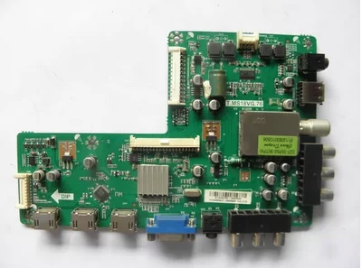

一台AOC LE32A3320/80液晶电视开机困难,,没有规律,有时候正常,,有时候开机红绿灯交替亮,有时候过一会就开了,,,,看一会儿关机,又不好开,,,,,,,,,开壳测试,,电源全部正常,,主板的1.25,,,1.85,,,2.63,,,3.3都有,,,现在不知道如何下手了。,,,请大家指点指点,谢谢

作者: 骑马来    时间: 2015-9-9 23:46
网上借了个图片,,,,也怀疑会不会是那个BGA的芯片虚焊了,,,,,,,,哎维修这个没有完整的工具真是麻烦,,,

作者: 骑马来    时间: 2015-9-12 11:38
主板的主要供电都有的,,,现在就是通电有时候红灯亮,所有供电都有,但是操作失灵,不开机,,,过一会儿会自动开起来,,,,,,,,有时候红灯蓝灯交替亮,不开机,,不开机的时候,,发现从主芯片出来的一个引脚,这个一直连接到开机电路的,没有3伏电压,,正常开机就有,,这个时候其他的电压都已经有了,,,所以现在还没有确定是什么情况,是什么时序,也怀疑是开机电路,,也怀疑是主控电路,,也怀疑是不是有保护电路,,现在准备找一个软件换一下,,,所以还要买一个编程器,,所以还没有头绪,,,又不知道要去哪里找软件,,,不知道哪个编程器好用,,

有一个老编程器,不支持这个主板的BIOS芯片,,有一个U盘可以刷新程序,,网上买了一个程序,,,【没有包好的】,,u盘也不知道刷新方法,听说不是每个都一样的,,,只有做过改装版,,,怕刷不开机就麻烦了,,原来还能开机的,,,,,其实现在最大的怀疑是BGA脱焊了,,,,也是不敢乱焊,,,
,如果客户答应改装版,,,我就可以放开来,,,搞个稀巴烂都没关系,,,反正要改了,,好坏无所谓了
