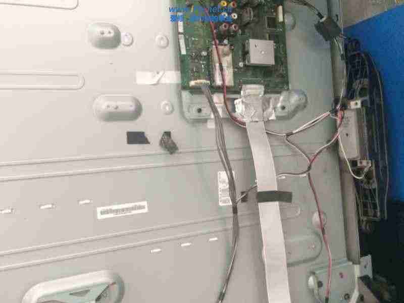

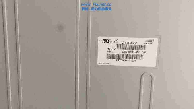

接到客户机器
4 天前 上传
下载附件 (15.52 KB)

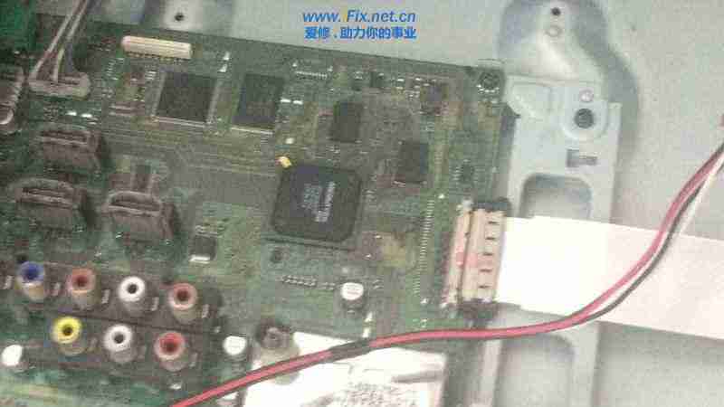

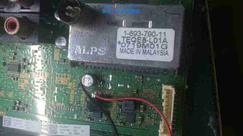

通电不触发,拆开外壳,机器被动过。所有的线都没有接。
4 天前 上传
下载附件 (20.34 KB)

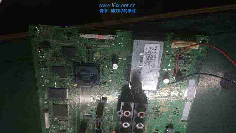

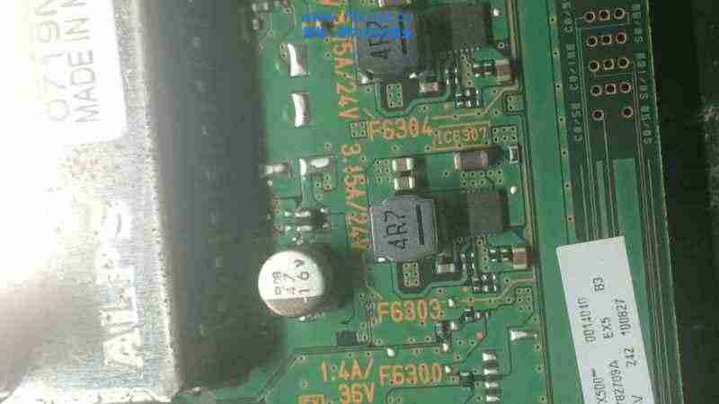

。这是我接后的图 通电测电源有电压输入。当测量各大电感对地值时。。发现这两个电感
4 天前 上传
下载附件 (21.1 KB)

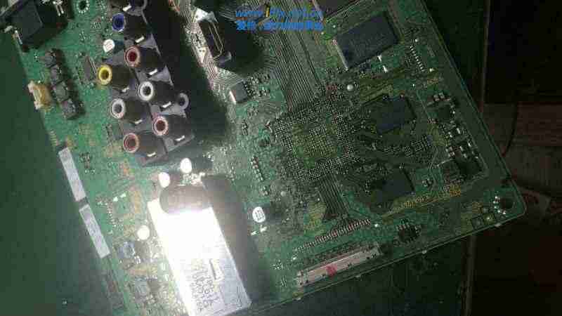

一为0,一有值,再量其他。均有值,拆板 开始烧鸡维修
4 天前 上传
下载附件 (22.78 KB)

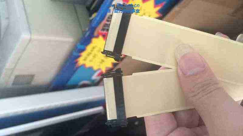

用手摸着短路之温度,随着温度的上升,目标愈来愈明显
4 天前 上传
下载附件 (21.17 KB)

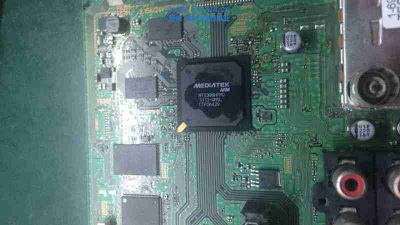

此显示芯片短路。判定故障后,上BGA拆此芯片
4 天前 上传
下载附件 (23.08 KB)
再量电感,值为402.表示已经正常了,

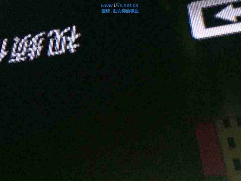

开始按照电视机收费标准。报价给客户,确定后开始订制芯片。第三天。。芯片到了,开始BGA回焊。
4 天前 上传
下载附件 (23.85 KB)

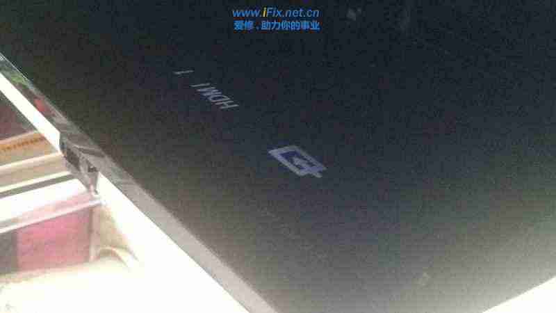

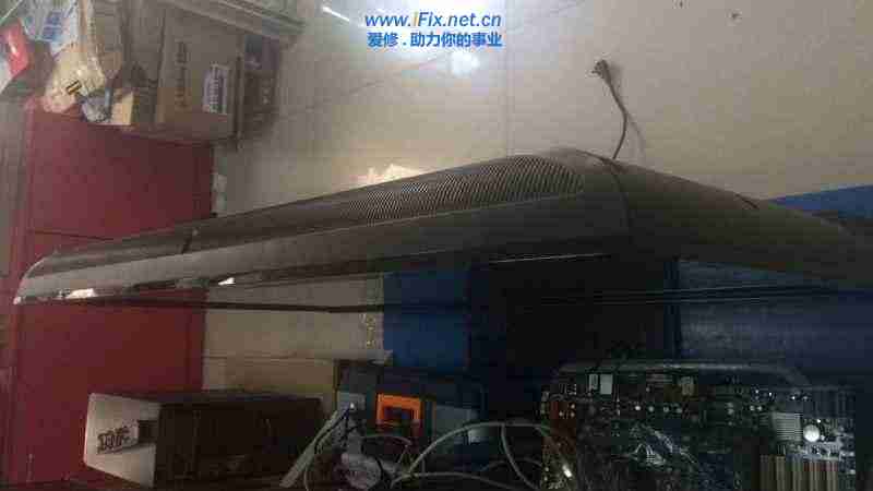

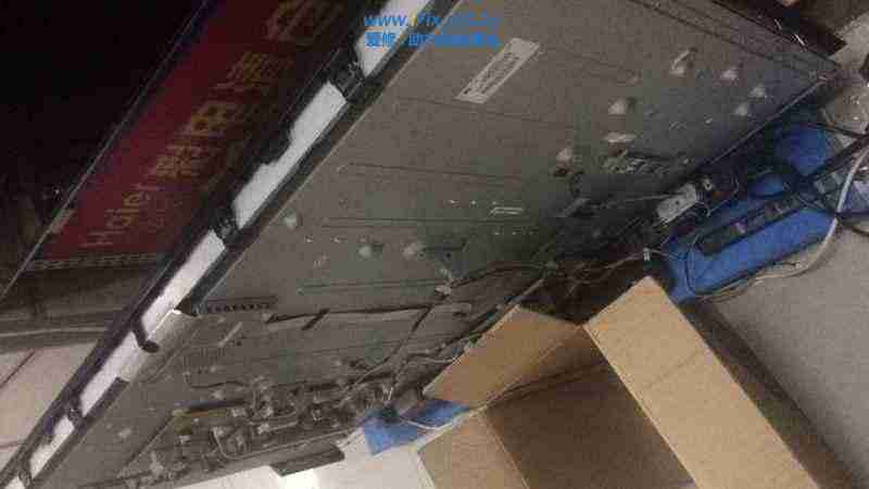

半个小时后,处理焊膏痕迹,测量电感电路后,装回电视机上,通电开机。
4 天前 上传
下载附件 (20.05 KB)
4 天前 上传
下载附件 (11.89 KB)
4 天前 上传
下载附件 (16.35 KB)
4 天前 上传
下载附件 (29.08 KB)

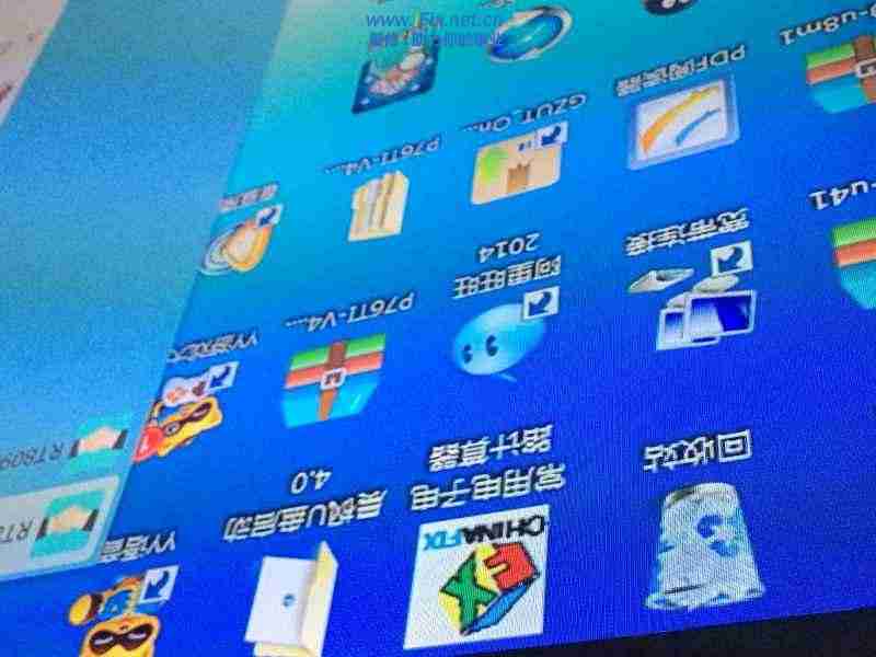

拷机中发现有点花屏。
4 天前 上传
下载附件 (14.81 KB)
慢慢调试后终于搞定了。。维修慢慢来。。放下一切专注一事!
