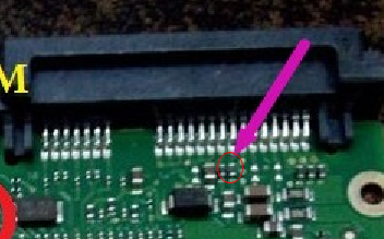

作者: donews    时间: 2015-8-11 20:34
标题: 希捷2t硬盘,把下面的元件烧了,怎么办?
问下,呵呵
作者: 645656206    时间: 2015-8-12 11:41
看不清楚啊   是电容还是电阻哦
作者: gudan88    时间: 2015-8-15 17:07
看看图纸上面是什么东西,找个元件代换,但是你得看看你是在什么情况下出现这个情况的,如果是你带点的时候碰到的,你就用元件换,如果是自然用着就坏的,你先打对地阻值,看元件两端是否短路,没短路就直接换,有就查短路的地方先把短路的地方找出来修复,再换元件
