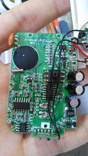

ÇëÎÊϸ÷λµç·°åÏÂÃæ5¸ö½ÅÊÇʲôÁã¼þ£¿

ÏëÖªµÀËûµÄ×ÊÁÏ£¬Ó¡ÔÚËüÉÏÃæµÄÊÇ3050£¬ÔÚÍøÂçÉÏÕÒ²»µ½ÊÇʲô¶«Î÷£¿

ÕâÊÇÎÒÀϰֵÄÒ»¸ö²âѪѹµÄѪѹ¼Æ£¬²ð¿ª·¢ÏÖÕâ¸ö¹Ü×ӱȽÏÌÌ£¬µ«ÓÖ²»ÖªµÀÐͺÅÊÇʲô£¿

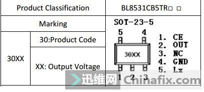

belling BL8531 3050 --> Step-up DC/DC Converter , ouput 5V [attachimg]877775[/attachimg] http://item.taobao.com/item.htm?spm=a230r.1.14.8.5xDhib&id=38593324301&ns=1&abbucket=4#detail  ÏêÇé »Ø¸´ ·¢±íÓÚ 2015-5-29 14:35
·¢±íÓÚ 2015-5-29 11:46:04 | ÏÔʾȫ²¿Â¥²ã À´×Ô£º Öйú À´×Ô Öйú
ÄǸö370KµÄÔª¼þÈç¹ûÊǸöµç¸Ð¡£ÕâÎå½ÅµÄµÄÔª¼þÓ¦¸Ã¾ÍÊÇ¿ª¹Ø¹ÜÁË£¬£¬
·¢±íÓÚ 2015-5-29 12:30:01 | ÏÔʾȫ²¿Â¥²ã À´×Ô£º ºþ±±Î人 À´×Ô ºþ±±Î人
ºÃÏñÊǸöµçÔ´¹Ü

·¢±íÓÚ 2015-5-29 13:24:02 | ÏÔʾȫ²¿Â¥²ã À´×Ô£º ËÄ´¨³É¶¼ À´×Ô ËÄ´¨³É¶¼
DC-DCDµçѹת»»Ð¾Æ¬
belling  BL8531

·¢±íÓÚ 2015-5-29 21:08:13 À´×ÔÑ¸Î¬ÍøAPP | ÏÔʾȫ²¿Â¥²ã À´×Ô£º ¹ã¶«Ã¯Ãû À´×Ô ¹ã¶«Ã¯Ãû
dahai ·¢±íÓÚ 2015-5-29 11:46
˿ӡÉÏд470kµç¸Ð£¬Ó¦¸ÃÊǵġ£

·¢±íÓÚ 2015-5-29 21:20:02 À´×ÔÑ¸Î¬ÍøAPP | ÏÔʾȫ²¿Â¥²ã À´×Ô£º ¹ã¶«Ã¯Ãû À´×Ô ¹ã¶«Ã¯Ãû
[quote]duncanspur ·¢±íÓÚ 2015-5-29 14:35
belling  BL8531
3050  --
ÕæÊǷdz£¸ÐлÄ㣬ÎÒÒѾ­ÅܹýÏß·Òý½Å¶¨ÒåһģһÑù£¬ËäÈ»Õâ¸ö¹Ü×Ó·¢ÌÌ£¬¸úÄǸö470kµç¸ÐÒ»Ñù·¢ÌÌ£¬¿ÉÊǺܲ»ÐÒ²»ÊÇÄǸö»µ£¬ÎÒÒѾ­ÐÞºÃÁË£¬ÊÇÕâ¸ö°åÉϵÄÒ»¸öºÜСµÄÌùƬµçÈݶÌ·µ¼Ö£¡²»¹ýÎÒÏëÎÊ´óÉñÒ»¸öÎÊÌâÄãÊÇÓÃʲô°ì·¨ÕÒµ½Õâ¸öµçѹת»»Ð¾Æ¬×ÊÁϵ쬹âƾÉÏÃæµÄ˿ӡÊý×ÖËÑË÷¸ù±¾ÕÒ²»µ½£¡Âé·³Ö¸µãһϣ¿Ð»Ð»£¡

ÄãÈ¥XX±¦ËÑ£¬ÓÐÈ«ÐͺŸø³öµÄ  ÏêÇé »Ø¸´ ·¢±íÓÚ 2015-5-29 23:58

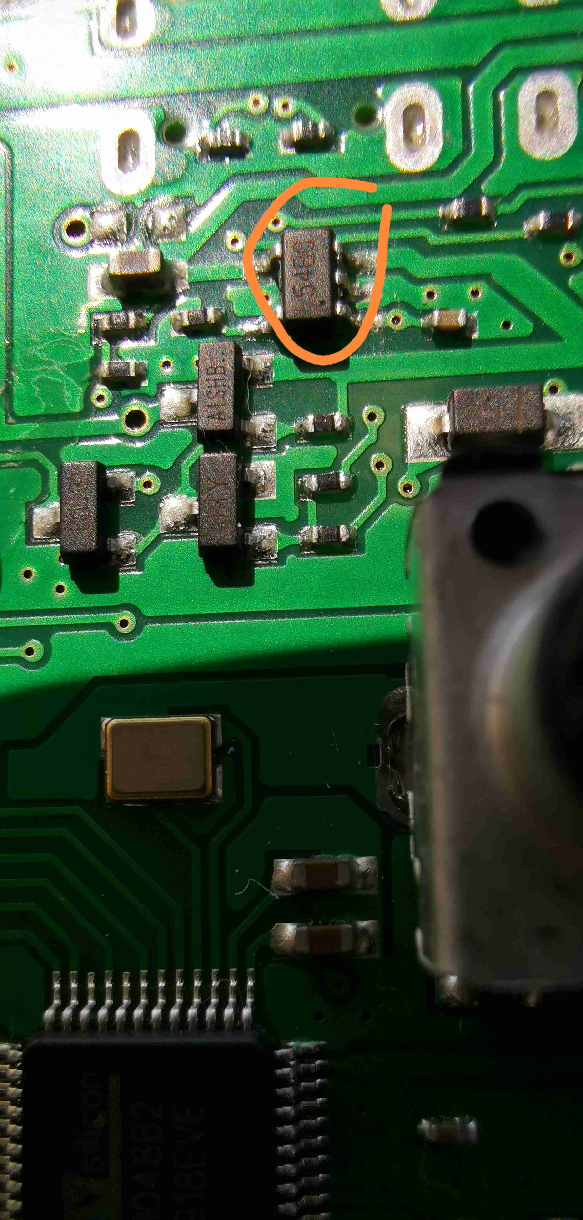

·¢±íÓÚ 2022-5-7 13:11:21 | ÏÔʾȫ²¿Â¥²ã À´×Ô£º Õã½­ À´×Ô
Õâ¸öͼÖбê¼ÇµÄÊÇÎå·üÎÈѹÂð
