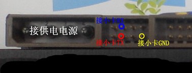

有一块希捷的7200.7 80 ide硬盘,用stcomtools 加cp2102,先开串口,9600,再加硬盘电,点击认盘,tx有数据发出,rx无数据,请教各位这个怎么回事啊,我试了好久,还是搞不出来,小弟跪谢。接线这样接的
作者: lchllinely    时间: 2015-5-14 11:20
都没接错的话,应该是板有问题。
