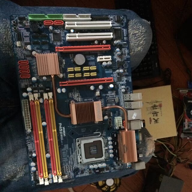

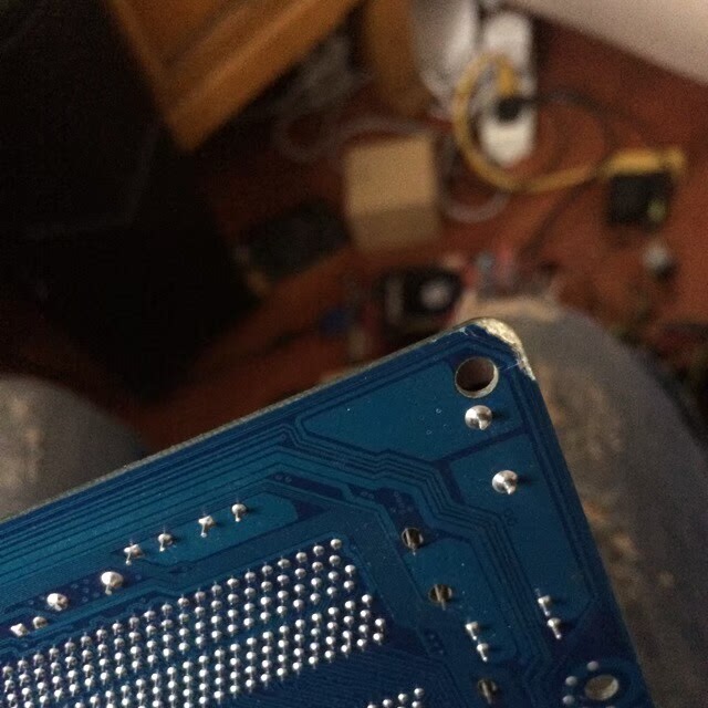

主板掉地上了,电源灯和硬盘灯都长亮,cpu风扇不转,右上角有擦痕,什么原因?谢谢

主板的角上是不是擦断了一处了,再说了,楼主是做主板维修的吗?如果不是,估计你是处理不了的。

我在学呢,小白一只,是南桥坏了吗?
作者: laozhuxb    时间: 2015-5-8 21:51
断线了,这么粗的线,应该是供电的,你拿根前面板把它们暂时连起来看看能不让CPU风扇转动。

线路断了就补上试试看。

掉地上面摔到了,也有可能把桥摔空焊
作者: 姜冰冰    时间: 2015-5-9 09:13
小弟,断线了 ,弄个烙铁焊焊吧

摔过的主板什么都有可能,你先把断了的线补好。
作者: 悟懂    时间: 2015-5-9 11:19
图片上可以看到明显是断线了呀

断线了是肯定的呀

看这情况也是硬磕的啊,就算线不断,桥也够呛啊。
作者: █金灯剑客█    时间: 2015-5-23 16:31
线断了  桥不知道咋样!

12V短了。补上应该OK
