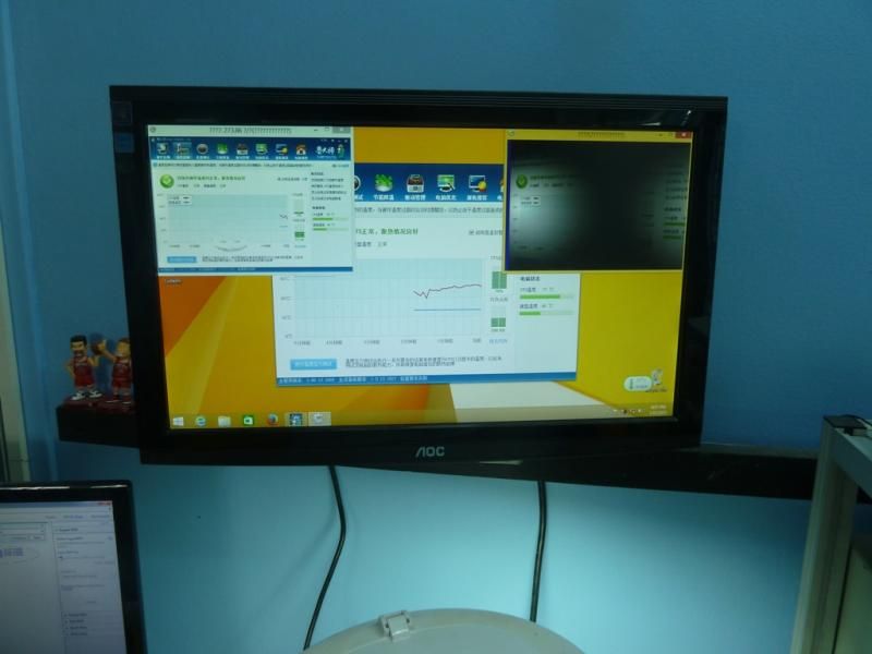

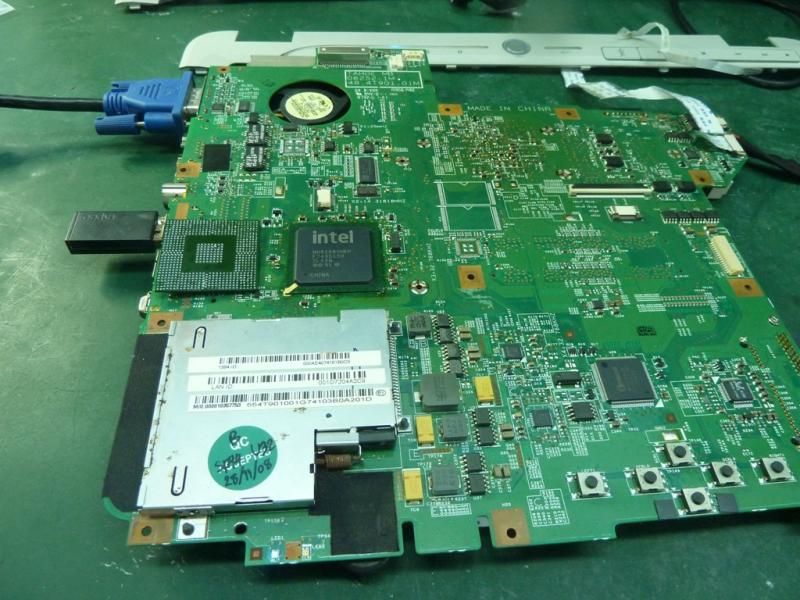

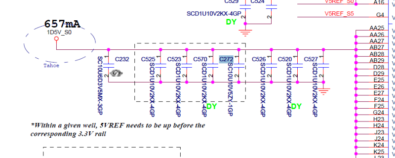

接到同行送来的宏碁4920集显,说时开机时不开,说就算开了进系统半天都开不了一个程序。
打发客人走了,二话不说先把机器拆出来,张开眼一看,又是二修机!南桥北桥全焊过!
裸板接外显测试,的确如客人所说,这种情况先干北桥吧,搞了半天终于把球值好了,上回去开机一看,竟然还是 一样的。。。

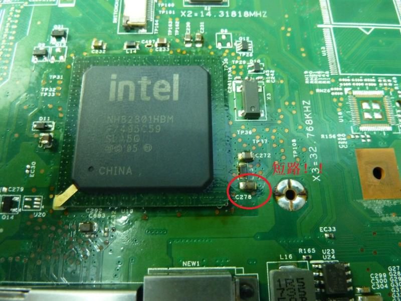

接着用手到处摸,突然摸到南桥有点超出常温的烫,咦?莫非是南桥坏,听说82801*BM好爱坏的,定颗回来试试先。。
芯片终于到了,还没做上去之前再开机试试,发现情况时好时坏,摸摸南桥还是发烫,突然间手碰到什么特别烫的东西!原来是C272短路,拆了量一下,主板处对地短路,这个时候肯定是想到桥导致的,先拆桥,还是短!看图吧。。
打开图纸一看,C272连着好几个电容,找啊找的,测了竟然全都不是!怎么搞的?这时候想了一下,没法了,烧吧。。

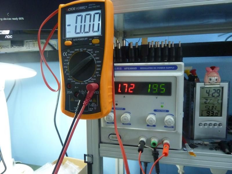

烧啊烧的,终于发现到C278发烫,拆下来一量,就是它了!高兴把南桥做回去,把C278补回去,开机一看,电流只到0.3...我累。。
换桥吧。终于把桥换上去了,接上电源自动上电,竟然不亮?!原来是我忘了装猫。。呵呵
把猫装上去,终于亮了,断电吧开机线装上,结果发现触发不了!查啊查的,原来是排线断了,哎。。换吧。。
排线换好了,装上硬盘接上外接,开机终于亮了。。。我修的累啊。。哈哈。。

作者: nsxt99    时间: 2015-2-2 00:41
论坛里有人贴过,这款机不装猫就不亮/重启8次才亮。不是我喜欢干桥,这915/945/965桥其实我不太喜欢搞,难搞死了,是上家搞了桥,我怀疑桥坏了才搞的!
