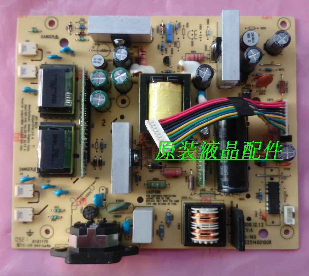

这块显示器给高压板供电时5V吗?
没有阵脚说明,哪个是ADJ 哪个是NO···

上面·没标示,字母·我接好了12V 和 地线·然后用开关线去触碰,但是奇怪的是。按开关键·亮灯了·灯管·不亮。按关掉开关后·灯管就亮??

楼主: 高压板 一定 不是 5v供电,   其次  ,原装 高压板的en开启信号是   低电平0v开启 ,  3v高电平 关闭。

这个板子是低电平开启
作者: 雨小张    时间: 2015-2-4 11:19
需要改电路,高电平关机 低电平开启。
作者: 雨小张    时间: 2015-2-4 11:39
用pnp三级管(如c1815) b级接10k电阻到5v c级接of(3.3v)  e接输出(高压板控制信号)同时接1k电阻到地。即可。

晕啊,谁的高压板是5V供电,回去好好看看吧,5V是给驱动板供电的
改高压板只需要3根线,一个12V,一个地线,一个on/off。

不就是四根线,vcc(12v),GND线(地线),on/off(开启信号),adj(亮度调节),最主要的是on/off线

adj和on接反了,调换过来就好了
作者: dlq11291008    时间: 2015-3-7 23:17
反过来看,两条细线去到高压部分的,一个是adj。一个是触发,如果接成了adj,就会开机灯管灭,关机灯管亮,这时候接另外一个就好了
