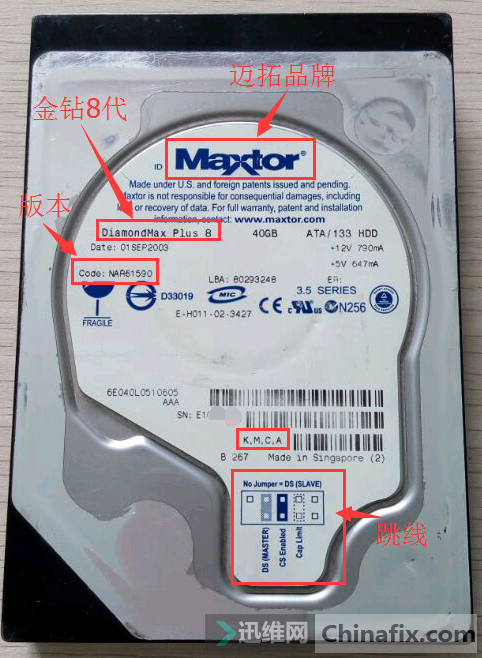

前些天,某客户送来迈拓金八硬盘,据客户描述,已经不认盘了,能转,不敲盘,需要恢复里面的数据,初步估计是固件坏了。
先来看看硬盘的外观吧:

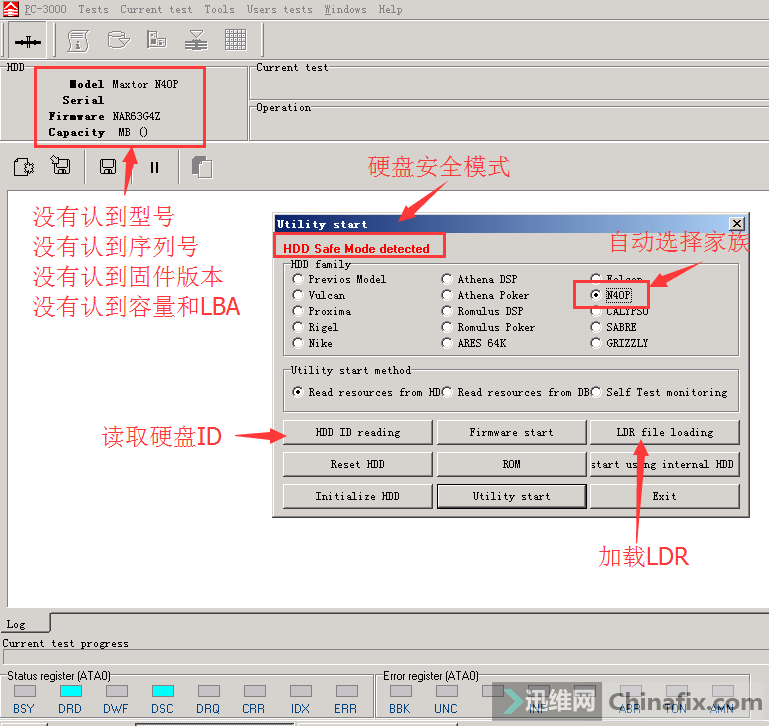

看外观挺干净,没有破损,也没有被开过盘,通电听了一下,转动正常,没有敲盘,也没有异响。基本上断定是固件坏,不过,还是启动MHDD软件,在MHDD检测发现,电路板是好的,确实报固件错的信息。于是,启动PC3000,用PC3000来修复固件。

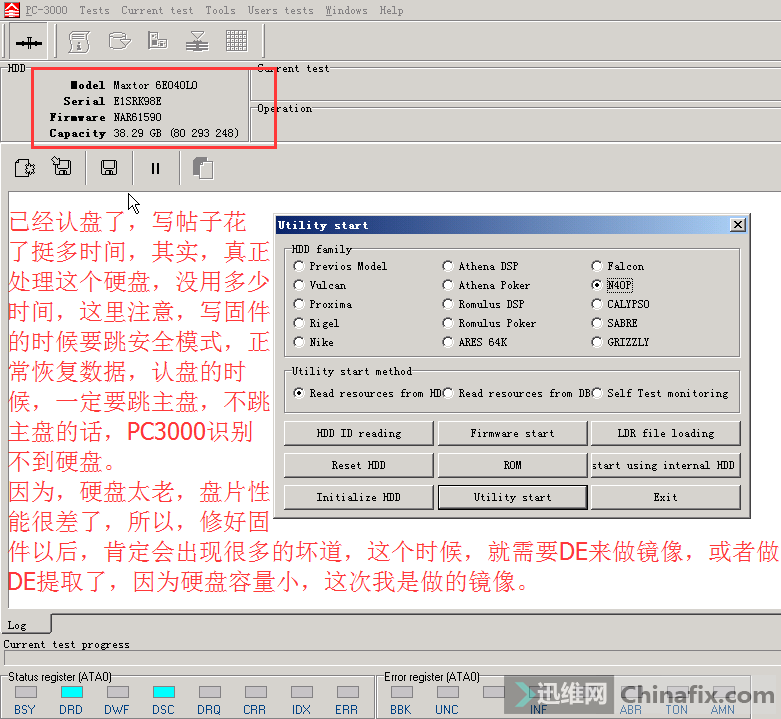

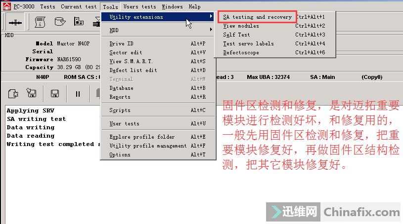

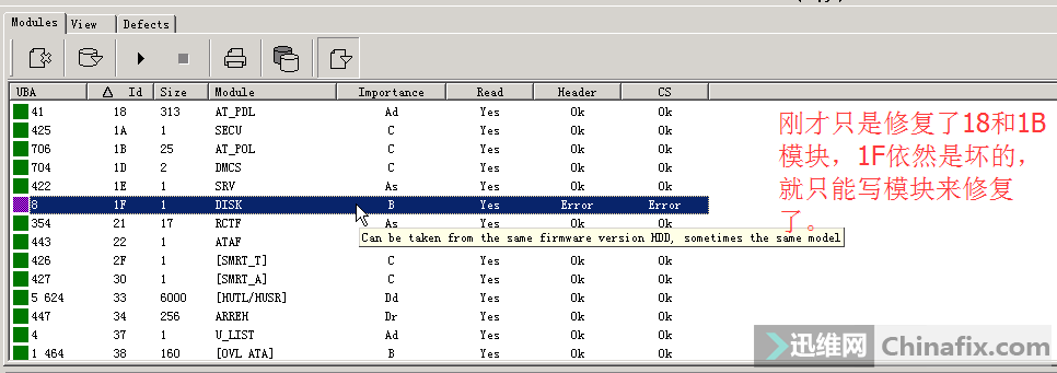

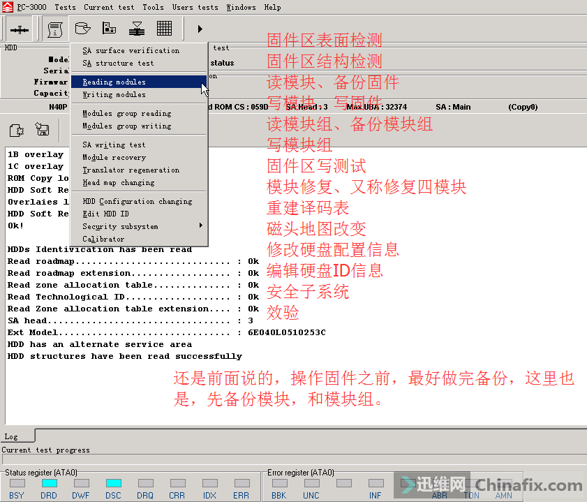

要写固件的话,需要跳安全模式,需要加载LDR,LDR是由39 38 4F三个模块合成的,加载LDR文件,不是写这三个模块,是把这三个模块装载到缓存,营造一个写固件的环境,加载的LDR匹配与否,影响到写固件的环境是否好,如果,写固件环境营造不好,固件很有可能修复不好,所以,加载匹配的LDR文件,是写好固件的第一关键。
下面看安全模式的跳法:

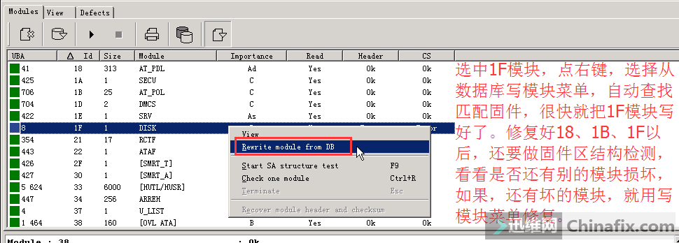

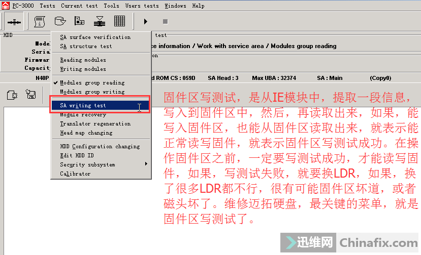

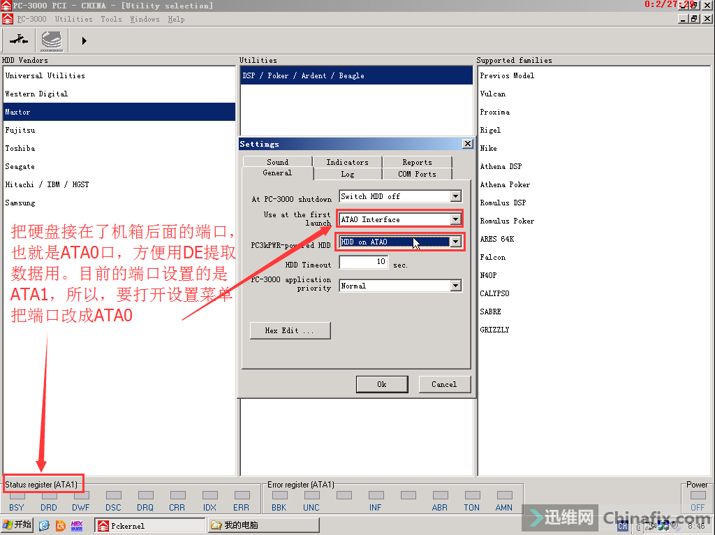

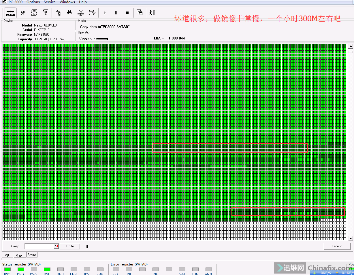

写好固件以后,大多数情况下,都会有坏道,这个时候,最好是做一下复位SMART表,有坏道的话,需要用DE来提取,对于读取坏道的位置,无论是正版的DE还是盗版的DE,速度都是很慢的,不过,对于没有坏道的位置,正版的DE速度,可以达到盗版DE速度的10倍。
坏道比较多,恢复的比较慢,花了差不多十个小时,总算恢复完成了,恢复完以后,才发现,里面是银行相关的一些文档表格,还有数据库等,真后悔报价太低了。
