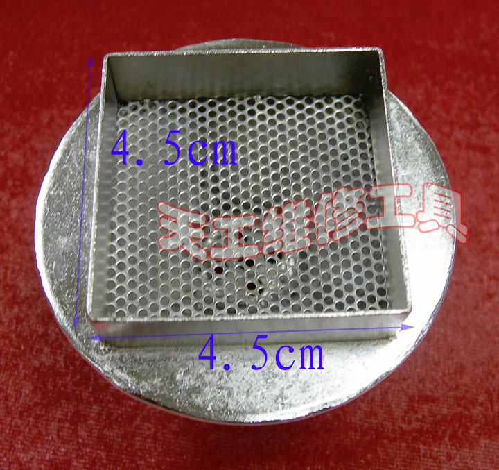

ZXCVWtest
标题: 今天南桥植株,看上去还行!请高手指点!! [打印本页]
作者: 健平    时间: 2014-12-1 21:39
标题: 今天南桥植株,看上去还行!请高手指点!!
之前用了很多次,没耐心,全部失败,估计是风枪太差。今天再来试试!不多说上图!
调整大小 IMG_20141201_093626.jpg
清理干净,涂上焊膏,放上钢网,开始植株。
调整大小 IMG_20141201_093809.jpg
矫正歪的颗粒,补充空的颗粒。
调整大小 IMG_20141201_094236.jpg
开始风枪加热,400度,风速3,先远后近,先快后慢!
先吹一下,焊膏融化,锡珠又有跑动,又得校正一下位置。
校正完了开始吹,吹一会儿,锡珠融化,自动归位!
调整大小 IMG_20141201_094410.jpg
植好后的芯片,未做清洗。
调整大小 IMG_20141201_154733.jpg
成功后,受喜悦的心情,多整几块芯片!!!
作者: TTJ    时间: 2014-12-1 21:50
图3那是什么东西
作者: 健平    时间: 2014-12-1 21:53
TTJ 发表于 2014-12-1 21:50
图3那是什么东西
风枪加热呀!
作者: ZHANGHOUHI    时间: 2014-12-1 21:57
珠子看起来好整齐,看起来舒服
作者: 健平    时间: 2014-12-1 22:05
ZHANGHOUHI 发表于 2014-12-1 21:57
珠子看起来好整齐,看起来舒服
第一次植株,谢谢你的鼓励!
作者: 爱尔思坛    时间: 2014-12-1 22:20
风枪吹的时候,钢网已经拿下来了吗?
作者: 健平    时间: 2014-12-1 22:28
爱尔思坛 发表于 2014-12-1 22:20
风枪吹的时候,钢网已经拿下来了吗?
拿下了!没有钢网,直接加热!
作者: LITOWN    时间: 2014-12-1 22:46
牛,做到停不下来了,做维修的就是那样,行就心情大好,遇阻就得想那出问题了。
作者: 贰十九划    时间: 2014-12-1 22:57
400度吹的桥还能用吗  我都是260差不多
作者: TTJ    时间: 2014-12-1 23:01
健平 发表于 2014-12-1 21:53
风枪加热呀!
固定那个。。
作者: 健平    时间: 2014-12-1 23:02
TTJ 发表于 2014-12-1 23:01
固定那个。。
那是植株台!
作者: 健平    时间: 2014-12-1 23:02
贰十九划 发表于 2014-12-1 22:57
400度吹的桥还能用吗  我都是260差不多
260度吹多久?
作者: 健平    时间: 2014-12-1 23:03
LITOWN 发表于 2014-12-1 22:46
牛,做到停不下来了,做维修的就是那样,行就心情大好,遇阻就得想那出问题了。
;P;P;P;P;P;P;P
作者: TTJ    时间: 2014-12-1 23:05
健平 发表于 2014-12-1 23:02
那是植株台!
我们没这设备。。
作者: 健平    时间: 2014-12-1 23:12
TTJ 发表于 2014-12-1 23:05
我们没这设备。。
淘宝,不贵!
作者: LITOWN    时间: 2014-12-1 23:15
那是植球台,我不用,要不要也行,我植的都是全过的,关键是用风枪温度自己掌控好,我几乎100%最多就漏一两粒,补上就没事啦。
作者: LITOWN    时间: 2014-12-1 23:15
如果是4粒就不合格了,饼哥他们K你的
作者: TTJ    时间: 2014-12-1 23:16
健平 发表于 2014-12-1 23:12
淘宝,不贵!
老板抠门,能省就省
作者: my灬路飞    时间: 2014-12-3 08:35
400的温度觉得有些高,还有取下钢网后吹珠难度不小啊,楼主也可以将吹风筒自制个方形的。比如本版块坛友jqbf199807自制的就很不错
作者: art6535    时间: 2014-12-3 15:25
不錯很專業
作者: zebin.zhao    时间: 2014-12-4 12:55
我修手机植球时都不用锡球的,直接在钢网上刷一层锡膏,然后加热融化成锡球
作者: 健平    时间: 2014-12-4 14:49
zebin.zhao 发表于 2014-12-4 12:55
我修手机植球时都不用锡球的,直接在钢网上刷一层锡膏,然后加热融化成锡球
锡浆我试了,不行,要融在一起,需不需要涂焊膏?
作者: 路路佳    时间: 2014-12-4 16:39
不用网400直吹!够厉害!佩服
作者: 健平    时间: 2014-12-5 09:18
路路佳 发表于 2014-12-4 16:39
不用网400直吹!够厉害!佩服
饼哥视频中的温度320-380,我高了20度,距离远点就ok了吧
作者: zebin.zhao    时间: 2014-12-5 12:02
健平 发表于 2014-12-4 14:49
锡浆我试了,不行,要融在一起,需不需要涂焊膏?
不需要,如果你涂抹了焊膏就会全部融在一起,步骤是:1.把芯片除锡(要光滑干净);2. 直接上钢网刷锡膏;
作者: zebin.zhao    时间: 2014-12-5 12:03
健平 发表于 2014-12-4 14:49
锡浆我试了,不行,要融在一起,需不需要涂焊膏?
锡膏不要太稀了,要稍微干燥点,屡试屡爽,不用锡球省成本的
作者: 健平    时间: 2014-12-5 12:06
zebin.zhao 发表于 2014-12-5 12:02
不需要,如果你涂抹了焊膏就会全部融在一起,步骤是:1.把芯片除锡(要光滑干净);2. 直接上钢网刷锡膏 ...
加热温度和风力有无要求?
作者: zebin.zhao    时间: 2014-12-5 12:08
风力要降到最低,温度要达到锡膏融化的温度,我一般用350左右,高点也没关系,自己要把握好度
作者: 健平    时间: 2014-12-5 12:10
zebin.zhao 发表于 2014-12-5 12:08
风力要降到最低,温度要达到锡膏融化的温度,我一般用350左右,高点也没关系,自己要把握好度
好的,我试试!
作者: zebin.zhao    时间: 2014-12-5 12:16
健平 发表于 2014-12-5 12:10
好的,我试试!
手机芯片球径那么小,那么密我都可以这么玩,像主板桥的焊盘和间距,100%是绝对ok的,刷一遍融化成球后,如果嫌球小,在再这个基础上刷一遍锡膏,在融化成球,球就大了,多练习练习,你行的,相信我
作者: 蔚蓝色的梦    时间: 2014-12-5 12:21
第一次就搞得很好,比我厉害百倍!佩服!
作者: KAL335    时间: 2014-12-5 12:21
400度不把桥吹坏了?
作者: 一直走下去    时间: 2014-12-5 14:27
值珠台 散热快 建议拿纸壳版垫一下
作者: 鑫    时间: 2014-12-5 15:14
下次吹的时候,尽量不要放在植球座上面。植球座是铝的散热比较快。风枪吹出来的温度很大一部分被铝块吸收了,芯片上面的锡珠融化就会比较慢。
作者: dzy84    时间: 2014-12-5 17:01
我都是这两天才练成植珠成功。用的万能网。。
作者: 健平    时间: 2014-12-5 18:13
鑫 发表于 2014-12-5 15:14
下次吹的时候,尽量不要放在植球座上面。植球座是铝的散热比较快。风枪吹出来的温度很大一部分被铝块吸收了 ...
好勒,下次试试!
作者: yewenkang12    时间: 2014-12-28 23:45
G41的芯片,你试试看?INTEL南桥没难度?呵呵
作者: 淘气宝    时间: 2014-12-29 00:01
比我强多了!
作者: xiuyueyuan2013    时间: 2015-1-1 22:39
直接用一小瓷碗搞定
作者: irontower90    时间: 2015-1-2 14:33
这就是传说中的植株台
作者: zengwww    时间: 2015-1-3 20:03
南桥的珠比较大,还是比较容易植些。
作者: 邓南    时间: 2015-1-6 10:25
向高手学习值球方法。
作者: 开子    时间: 2015-1-6 10:31
还行 多大的珠子啊 用了几分钟啊
作者: MKJD    时间: 2015-1-11 19:58
高手  我拆过   还没值过呢
作者: 野兽619    时间: 2015-1-11 21:35
直球就好似女人针线活,没有 耐心和细心是做不好的,慢慢来
作者: wang111    时间: 2015-1-15 16:07
400度太高了。。amd桥吹的话估计10个死了8个半
作者: 健平    时间: 2015-1-15 16:10
现在改用350度
作者: 只爱维修    时间: 2015-1-19 14:22
第一次,真的假的?我第一次,温度没控制好,升温太快,锡球直接跳起来了,是那种带钢网加热的
作者: 健平    时间: 2015-1-19 18:48
只爱维修 发表于 2015-1-19 14:22
第一次,真的假的?我第一次,温度没控制好,升温太快,锡球直接跳起来了,是那种带钢网加热的
是真的
不会骗你
作者: 龙虎盛    时间: 2015-1-22 11:04
400 有点高吧     南桥不用那么高也可以植 400的话一次ok的话 还行  如果超过两次的话桥就危险了吧
作者: 高寒希    时间: 2015-1-23 15:02
TTJ 发表于 2014-12-1 23:01
固定那个。。
貌似植株台吧
作者: CRoot    时间: 2015-1-23 21:16
学习了 真是佩服 用锡浆 代替珠子
作者: ruitaix    时间: 2015-1-28 21:54
my灬路飞 发表于 2014-12-3 08:35
400的温度觉得有些高,还有取下钢网后吹珠难度不小啊,楼主也可以将吹风筒自制个方形的。比如本版块坛友jqb ...
嗯,这个方法好
作者: 你这个二货    时间: 2015-1-28 22:34
楼主植珠练了多久~感觉好有水准
作者: whqsz    时间: 2015-2-2 12:09
台子应该用那种对角锁定的方便,不过现在用台子植的人员不多了,大家都是用直接加热钢网植。毕竟方便且成本低廉。
作者: 卡拉    时间: 2015-2-2 17:53
楼主 : 挺好的。
作者: absflash    时间: 2015-2-2 21:34
my灬路飞 发表于 2014-12-3 08:35
400的温度觉得有些高,还有取下钢网后吹珠难度不小啊,楼主也可以将吹风筒自制个方形的。比如本版块坛友jqb ...
哈哈,这个创意好啊,赶明也找铁皮搞一个,
作者: 健平    时间: 2015-2-8 21:16
你这个二货 发表于 2015-1-28 22:34
楼主植珠练了多久~感觉好有水准
之前就搞了两个多小时,没成功!后来没事时又搞!
作者: 健平    时间: 2015-2-8 21:17
开子 发表于 2015-1-6 10:31
还行 多大的珠子啊 用了几分钟啊
0.65的!几分钟忘了
作者: 健平    时间: 2015-2-8 21:18
一直走下去 发表于 2014-12-5 14:27
值珠台 散热快 建议拿纸壳版垫一下
散热快对芯片影响是不是就小些了,温度高些也没事吧
作者: 健平    时间: 2015-2-8 21:20
my灬路飞 发表于 2014-12-3 08:35
400的温度觉得有些高,还有取下钢网后吹珠难度不小啊,楼主也可以将吹风筒自制个方形的。比如本版块坛友jqb ...
这个东西不能用热风枪吹南北桥芯片的风嘴代替吗?
作者: 健平    时间: 2015-2-8 21:21
健平 发表于 2015-2-8 21:20
这个东西不能用热风枪吹南北桥芯片的风嘴代替吗?
像这种的不行?
作者: 857536383    时间: 2015-2-10 19:57
风抢温度不要太高了   风速不要太大    总之  在不损坏芯片的情况怎么省事怎么来
作者: sf4130    时间: 2015-2-11 04:19
400度基本报废了
作者: 文易福    时间: 2015-3-5 14:23
提示: 作者被禁止或删除 内容自动屏蔽
