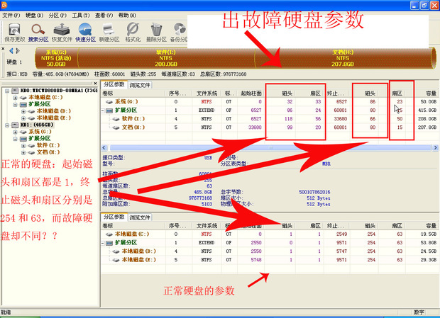

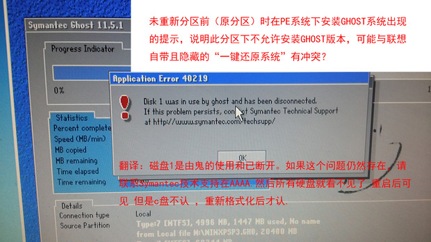

联想启天M7150电脑,我按其自带的一键还原,结果有半个小时,其计算机一动不动。我想改安装“系统之家2012版本”,可是进入PE系统竟然找不到C分区?用搜索分区功能,看到有个分区是空闲状态,于是新建分区,总算把C分区找回来了,可是安装时提示“你正在进行GHOST操作,要么中止等”语,于是上网查找原因,又联想到当初在其它的启天M7150电脑安装系统之家需要将硬盘重新分区,于是怀疑是联想公司在硬盘上隐藏有其“一键还原”的系统,二者有冲突,所以不能安装。于是将整个硬盘进行了重新分区,可是安装时虽然没有提示什么错误,可是在进度条状态,我数了100个还不能往下进行安装,说明不成功吧。
于是找了其它一个硬盘试验了一下,一安装就成功了。于是感觉是硬盘的问题了,在硬盘精灵下查看两个硬盘的参数,竟然发现某些不对路的地方,即故障硬盘的起始磁头和扇区与正常硬盘的都不一样,如图。说明这个计算机上硬盘确实有问题了。这个故障硬盘能不能修复呢??

联想启天M7150电脑,我按其自带的一键还原,结果有半个小时,其计算机一动不动。我想改安装“系统之家2012版本”,可是进入PE系统竟然找不到C分区?用搜索分区功能,看到有个分区是空闲状态,于是新建分区,总算把C分区找回来了,可是安装时提示“你正在进行GHOST操作,要么中止等”语,于是上网查找原因,又联想到当初在其它的启天M7150电脑安装系统之家需要将硬盘重新分区,于是怀疑是联想公司在硬盘上隐藏有其“一键还原”的系统,二者有冲突,所以不能安装。于是将整个硬盘进行了重新分区,可是安装时虽然没有提示什么错误,可是在进度条状态,我数了100个还不能往下进行安装,安装失败!
于是找了其它一个硬盘试验了一下,一安装就成功了。于是感觉是硬盘的问题了,在硬盘精灵下查看两个硬盘的参数,竟然发现二者硬盘的磁头和扇区参数在许多不同,如图:即正常硬盘的起始磁头和扇区分都是1,而终止磁头和扇区参数分别是254和63,而故障硬盘的起始磁头和扇区参数与正常硬盘的都不一样。用扫描工具扫描坏道也没有查出是什么。但是通过换硬盘可以安装系统,而这个硬盘却不能安装系统,至少说明这个计算机上硬盘确实有问题了。这个故障硬盘能不能修复呢?? 即如何修改参数呢?(用DISKGEIUS修改时,一修改其磁头数字,其扇区就出现一个自动的参数,不能修改成想要修改的数字,发愁,在什么好的软件吗?)
