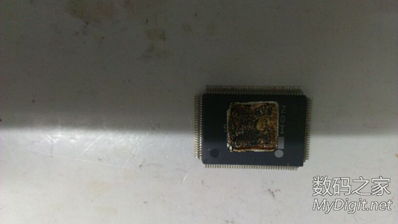

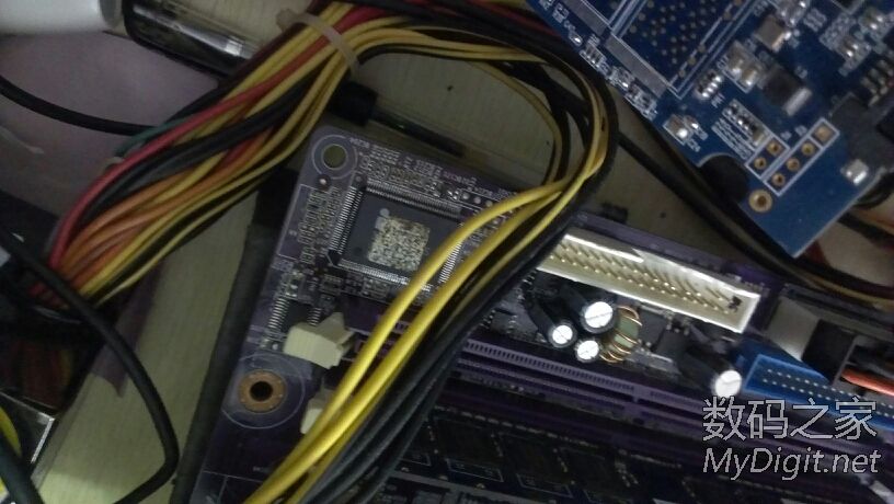

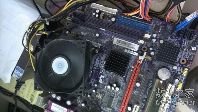

新手修片清华紫光品牌,精英945GCT-M主板,触发后cpu风扇转,无显示。
精英945GCT-M主板,DDR2内存

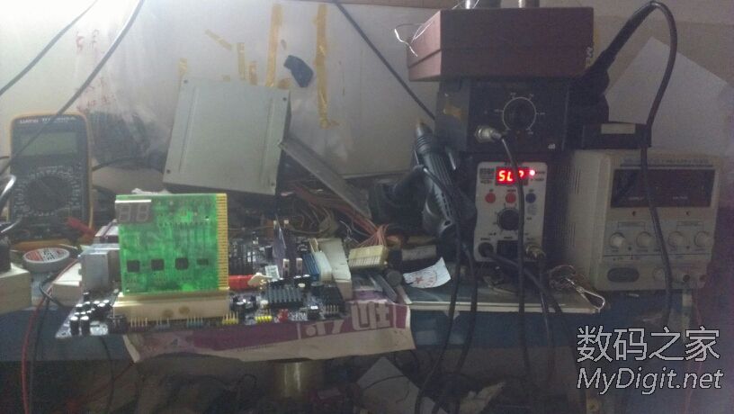

主板能触发,点不亮。诊断卡 run灯不闪也不亮
新手不懂得 哪个点,哪条线哪条线路电压 具体到点位图。。

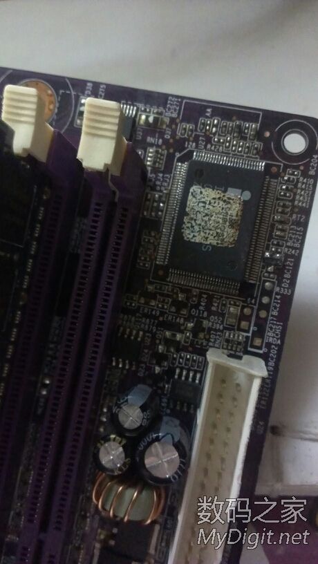

开机cpu风扇转,经测各个基本电压正常,(基本是南桥,北桥,和内存1.8V,cpu),,??废板拆来一片i/o芯片,好像是ITE87还是什么的呵呵 。。换上就ok。
新手修板子过程很痛苦的!研究了好几天,前好些天基本研究到了 3 4 5 点才睡。。还行网上找到了相关图纸。坏的就坏的了,不是南就是北桥。。期间曾经中断了一两天没去搞了,没有点头绪和信心哈。今天想卖废品的,,最后还是研究下吧。。
