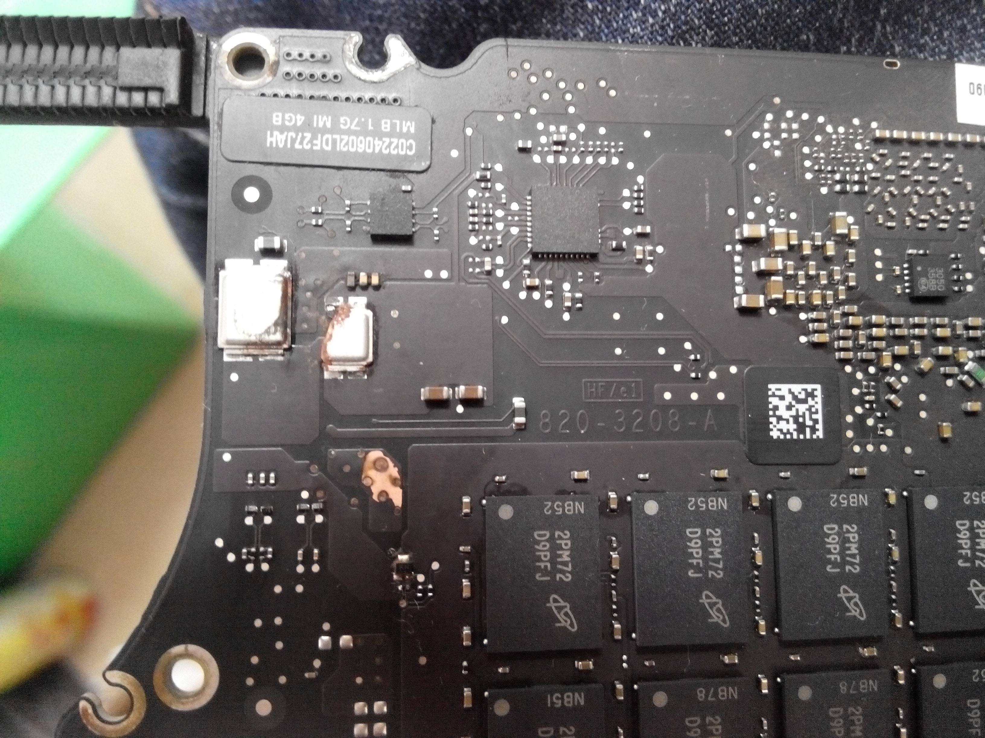

清理以后不上电池能开机,上电池无法开机。不上电池正常开机以后键盘左边SHIFT   CTRL  ALT 三个功能键均失灵,其余正常。求高手指点。主板型号820-3208-A
附图是板子背面靠近风扇位置的2个晶振,起重一个小的烂了1/4去,请问大师们电池不开机是他的原因吗?然后这个晶振是个什么型号?

作者: 维修小四爹    时间: 2014-9-24 15:35
这晶振不影响开机吧  不是桥的   也不是SMC 的晶振    但最好换掉

作者: quheng    时间: 2014-9-24 16:12
楼主确定这两个是晶振???????????????没见过两个晶振这样的还是那么的近
作者: quheng    时间: 2014-9-24 16:13
回头又看了一下这估计是电池的上下管。。。。。。。

作者: ray181    时间: 2014-9-24 16:18
不会吧,4个脚的

作者: quheng    时间: 2014-9-24 17:38
ray181 发表于 2014-9-24 16:18
不会吧,4个脚的
他肚子下面还有。。。。。

作者: shaoyuquan23    时间: 2014-9-24 18:09
楼主所说的晶振  其实是个上管,大家别被忽悠了

作者: 主板维修师    时间: 2014-9-25 10:39
铁壳MOS管
作者: zwlfyxk    时间: 2014-9-25 10:54
亲:那不是晶振,那是乌龟壳,换了就好,那应该是D2的板子,应该是CPU那块的

作者: 鄢俊532245725    时间: 2014-10-2 18:40
哥哥,这不是晶振啊,一看应该是上下管,小的是上管,大的是下管
作者: 272868655    时间: 2014-10-10 16:37
那量管子是CPU 的供电上下管 不是晶振 键盘不可以用 你看一下接口或者排线 还是主板上那些地方被腐蚀了

作者: ray181    时间: 2014-10-11 13:35
换那个芯片后无效,随后考虑另外一个进水的位置,换触摸板后修复~谢谢大家的帮忙
