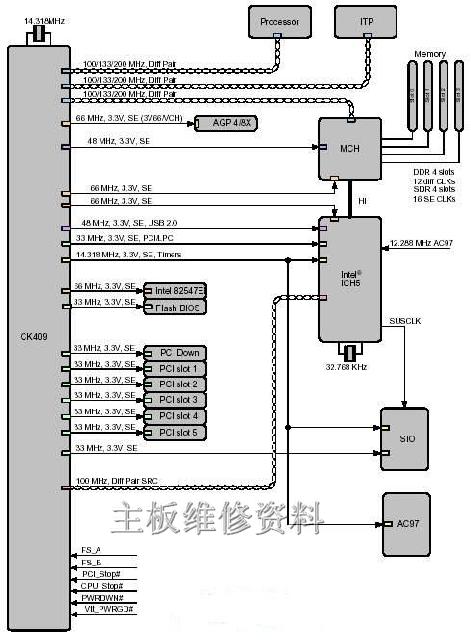

光盘内附资料截图如下:
[/B]
875系统时钟图
[B]
