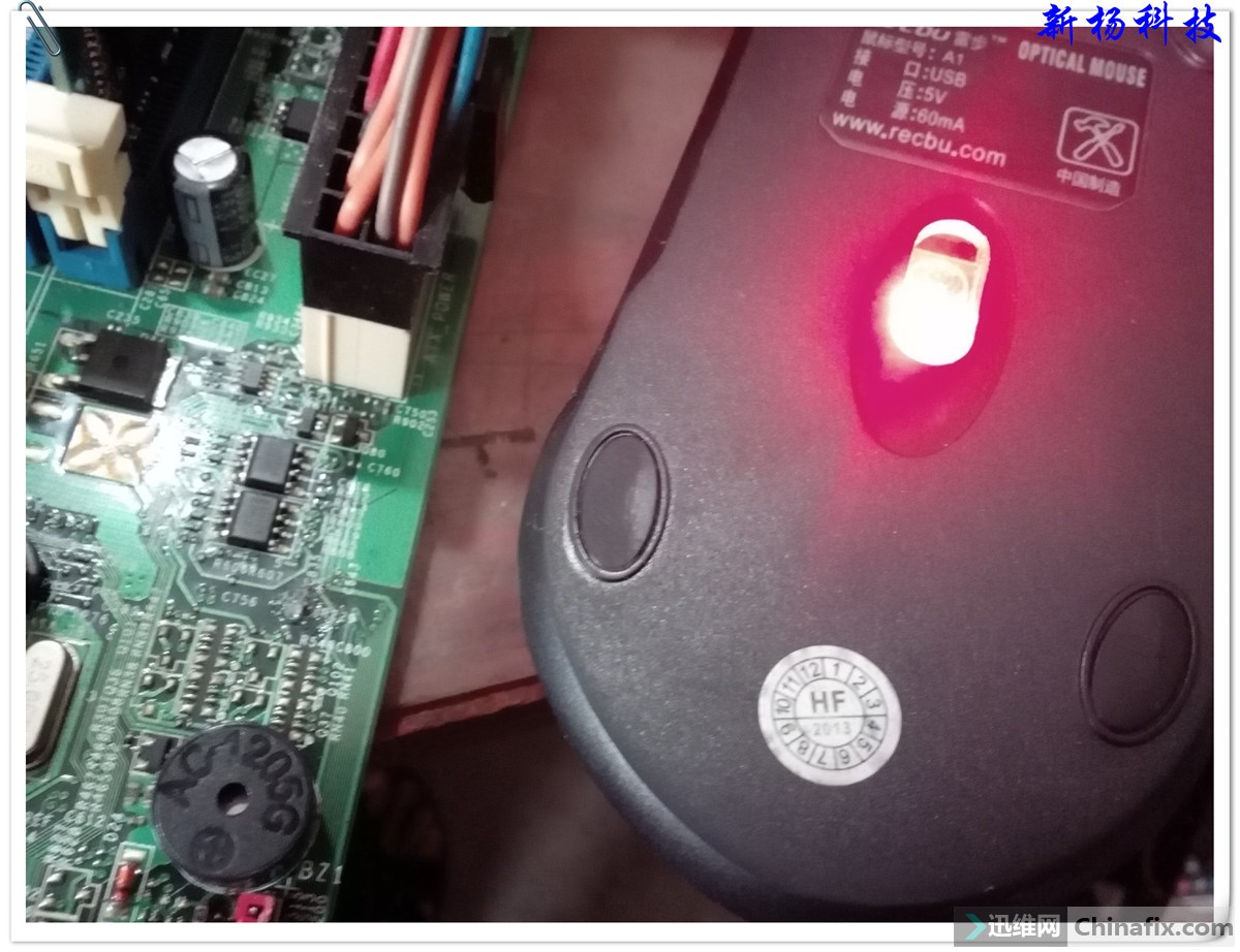

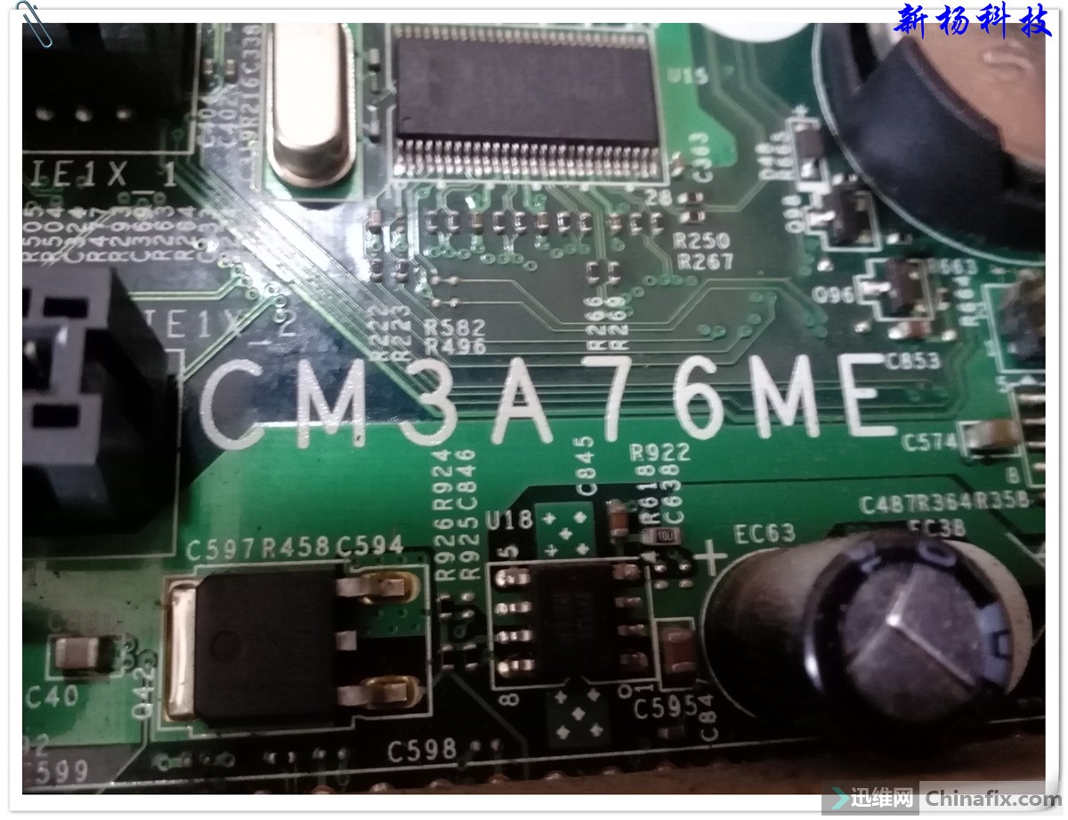

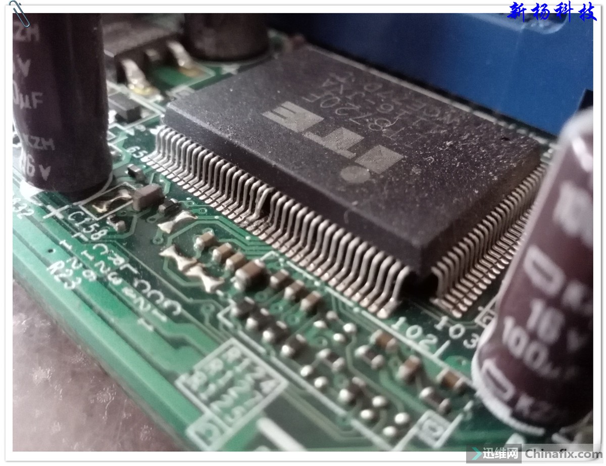

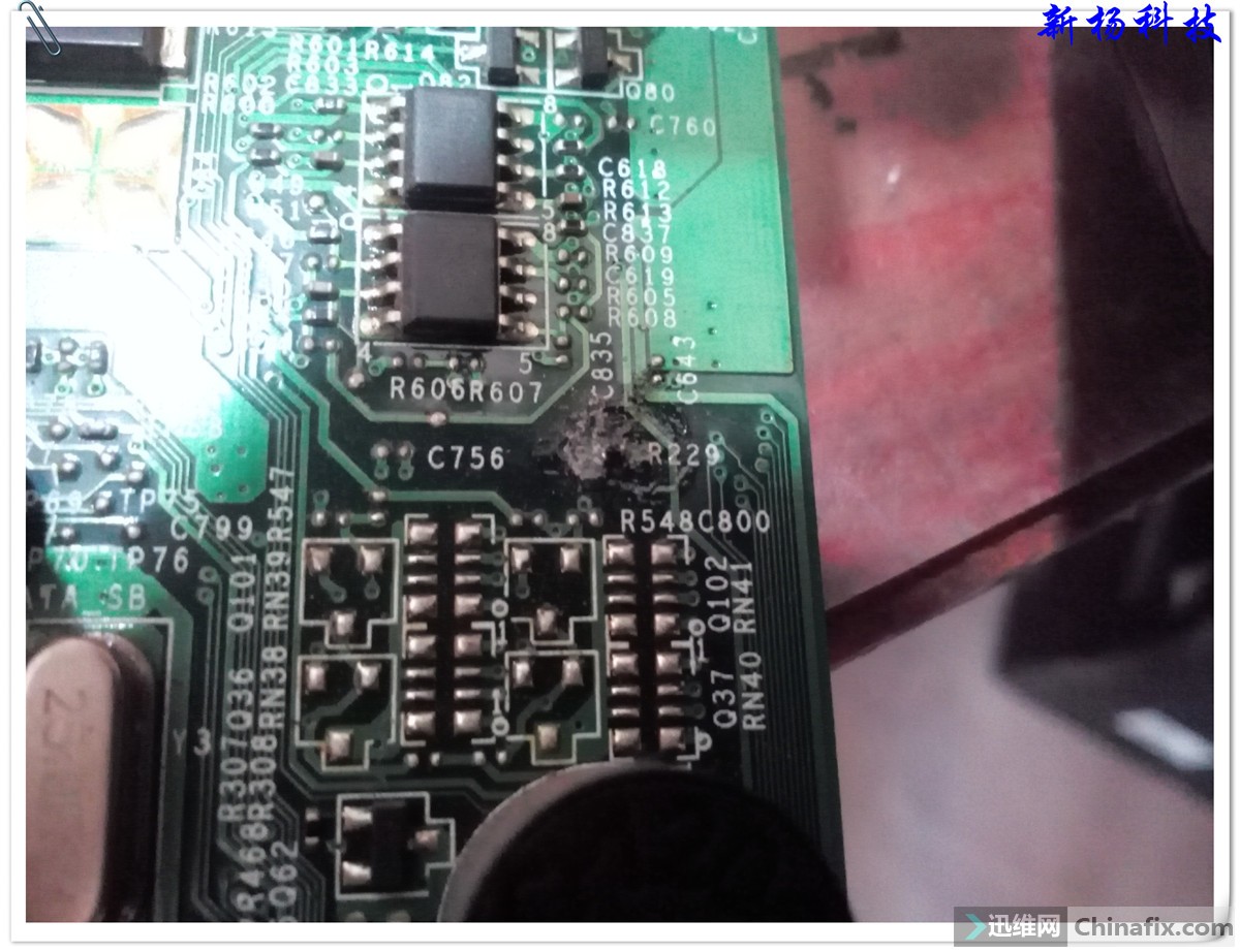

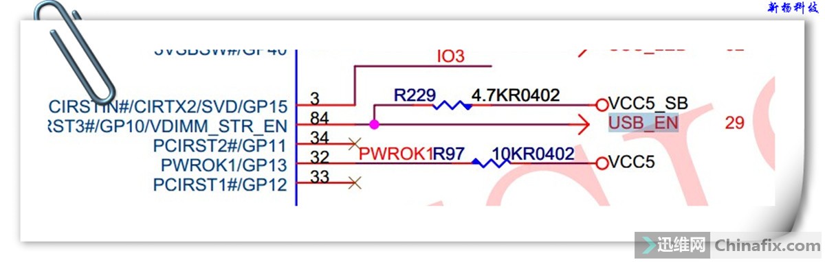

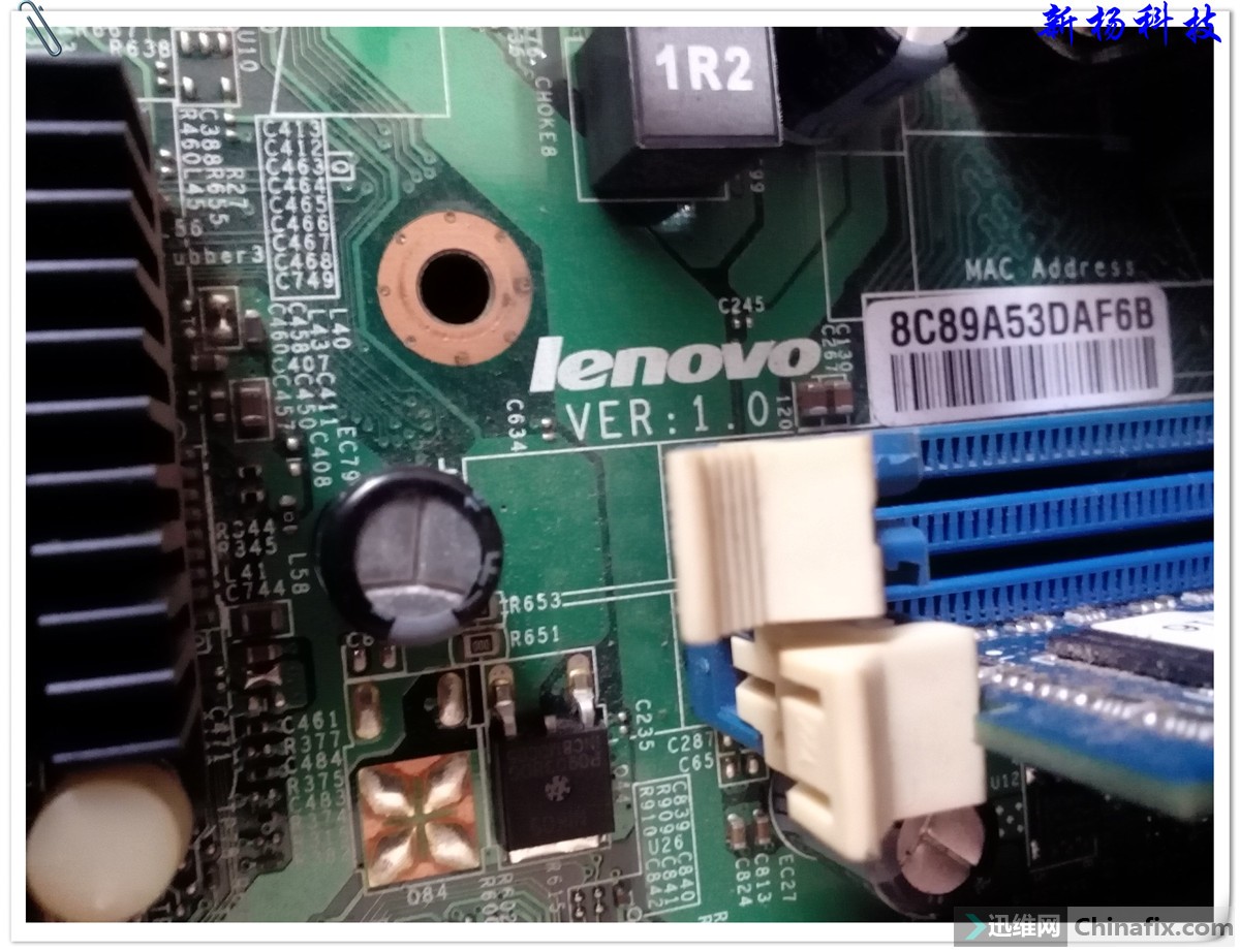

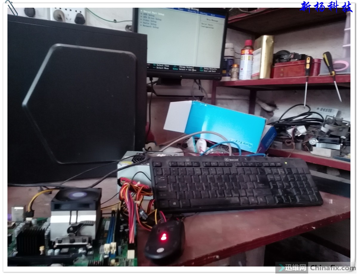

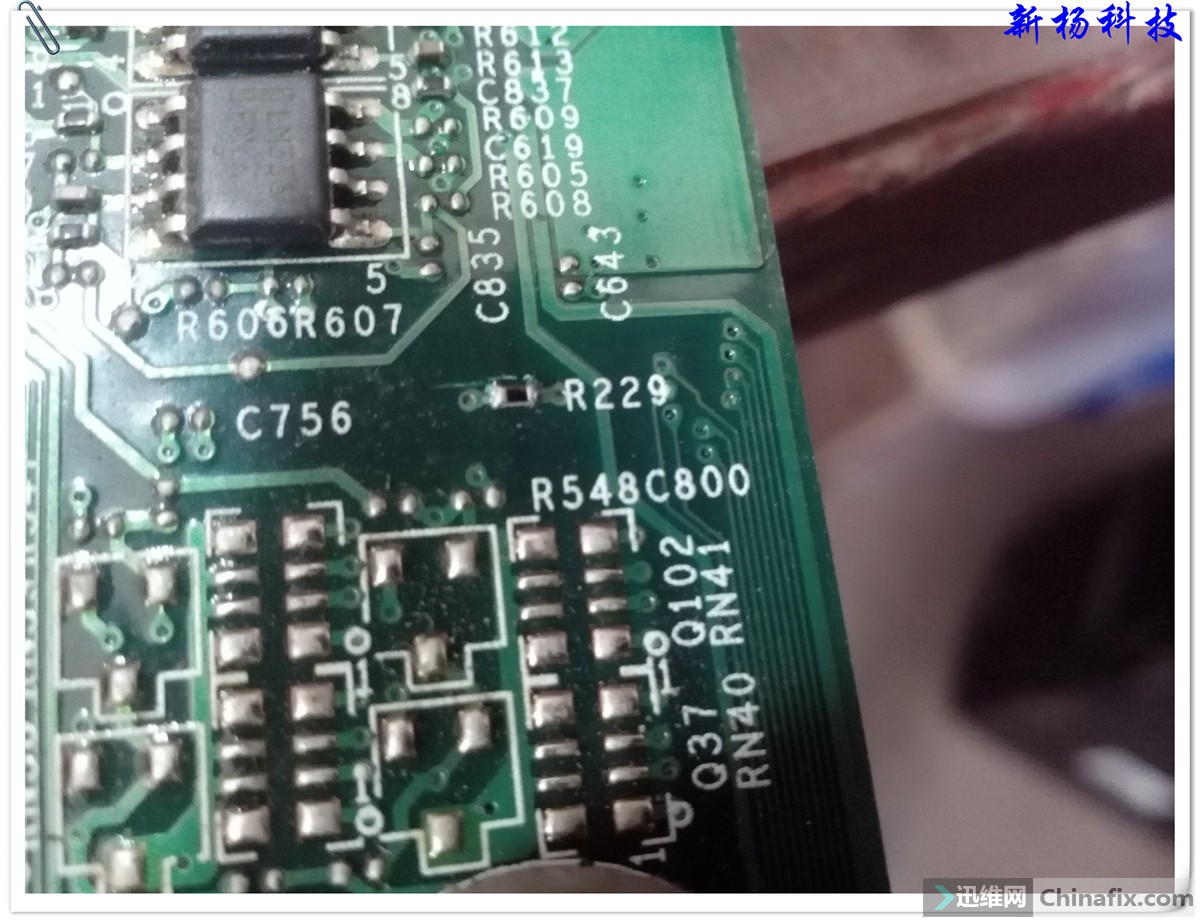

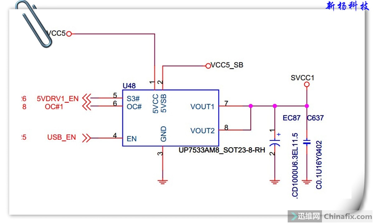

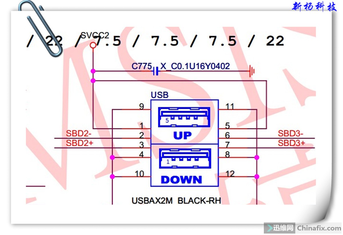

标题: 联想CM3A76ME V星代工 MS-7630 USB/PS2无法使用修复记。 [打印本页]
作者: 新杨科技    时间: 2014-8-21 17:48
标题: 联想CM3A76ME V星代工 MS-7630 USB/PS2无法使用修复记。
本帖最后由 新杨科技 于 2014-8-21 18:07 编辑
联想CM3A76ME V星代工 MS-7630 USB/PS2无法使用修复记。
此板开机进系统正常,无论插USB键盘鼠标亦或PS/2接口的,均
不亮,PS/2键盘,只有触发后进BIOS能用将近10秒后,键盘灯不亮。
USB口,不插外设的情况,VCC 5V,插了外设,直接为0V。
开始以为是南桥问题,打了一下数据的对地值均正常。
联想的板号,据查为V星代工型号为MS-7630
由于打阻值均正常,未接外设情况有电压,插了就变成无电压。
初步估计是上拉电压问题导致带负载不行。
这问题得慢慢来,顺藤摸瓜吧。
查到一个八脚的小芯片,是用来转换USB电压的。
开机后测得电压VCC5 和 VCC5_SB均正常。USB_EN为0.78V。
这个USB_EN就是开启USB VCC的信号,明显偏低了。
再往上找这个USB_EN信号,得知是由IO芯片控制,
由VCC5_SB电压通过R229给的一个上拉。
打了一下USE_EN值,为五百多,算正常。怀疑IO有问题才导致
此电压偏低,故挑起此IO的84脚,再测电压,还是0.78V。那看
来问题出在了R229这个电阻上面了。
看电路图,以为此电阻会在IO附近,拿着放大镜找了老半天没
找到。后来在南桥右边找到这个罪魁祸首。
在线测得电阻为2.2K,不管了,直接找个1K左右的
换上去试试看。
哈哈,看来真是这个电阻不良才导致USB_EN无法开启
USB VCC啊。。
开机五分钟,键盘鼠标,都能正常亮了。装机进系统测试半小时
未发现异常。此故障解决。
后记:才发现原来USB_EN信号,也同时控制着PS/2接口的电压。
USB PS/2接口同时不能用,还以为是南桥的问题。幸好耐心整理
了一下,才把此问题修复。
作者: 炫彩    时间: 2014-8-21 18:28
此图纸你都有,,真彩
作者: lmzs    时间: 2014-8-21 19:10
修理思路清晰!辩断思路多虑!电压不正常怎么能先考虑南桥呢?
作者: 965127573    时间: 2014-8-21 19:23
我晕一台板啊
作者: neco    时间: 2014-8-21 19:39
这里USB_EN信号正常电压应该为5V左右,楼主这里用1K阻值左右的电阻代替原来的不会影响VCC5_SB电压上拉效果吗?
作者: 463064353    时间: 2014-8-21 20:11
谢谢楼主分享,我手里正好有一个SOYO的主板也是这个情况,明天查一查。
作者: my灬路飞    时间: 2014-8-21 20:17
还是有疑问啊,R229在图上的值是4.7K那为什么换成1K的就正常了?
作者: 新杨科技    时间: 2014-8-21 21:25
neco 发表于 2014-8-21 19:39
这里USB_EN信号正常电压应该为5V左右,楼主这里用1K阻值左右的电阻代替原来的不会影响VCC5_SB电压上拉效果 ...
要的只是一个高信号罢了,这个不影响。。
作者: 新杨科技    时间: 2014-8-21 21:26
my灬路飞 发表于 2014-8-21 20:17
还是有疑问啊,R229在图上的值是4.7K那为什么换成1K的就正常了?
原来的4.7K电阻有问题才会导致上拉所得电压变小,换1K,使得这个USB_EN变成高电平,只是需要一个信号而已。我想如果换一个好的4.7K一样是正常的。。只是原来的那电阻有问题罢了。
作者: 新杨科技    时间: 2014-8-21 21:28
lmzs 发表于 2014-8-21 19:10
修理思路清晰!辩断思路多虑!电压不正常怎么能先考虑南桥呢?
新手就是这样了,原来测得有电压,带负载就不行。
作者: neco    时间: 2014-8-21 21:30
新杨科技 发表于 2014-8-21 21:25
要的只是一个高信号罢了,这个不影响。。
如果是供电上拉的话,这里换1K电阻应该会有影响吗?
作者: 新杨科技    时间: 2014-8-21 22:00
neco 发表于 2014-8-21 21:30
如果是供电上拉的话,这里换1K电阻应该会有影响吗?
个人觉得问题不大,只是电压比原来稍高。如果应用在不是很严格的电路中,应该问题不大
作者: 884037319    时间: 2014-8-21 22:21
小小白,请问一下 USB_EN是如何开启和关闭的?  以及与这个R229  VCC5_SB的关系?  本人不会分析电路,想知道经过R229的4.7K后还有多少V电压,提前写各位大神了!!!
作者: neco    时间: 2014-8-22 07:35
新杨科技 发表于 2014-8-21 22:00
个人觉得问题不大,只是电压比原来稍高。如果应用在不是很严格的电路中,应该问题不大
是的,这里换的IK电阻比原来的4.7K阻值要偏小,即电阻本身压降值也会受到影响,所以更换IK阻值左右的电阻出来的电压比原来的稍高。
作者: neco    时间: 2014-8-22 07:44
884037319 发表于 2014-8-21 22:21
小小白,请问一下 USB_EN是如何开启和关闭的?  以及与这个R229  VCC5_SB的关系?  本人不会分析电路,想知 ...
USB EN这个信号是通过IO84引脚相连的R229上拉VCC5SB电压高电平开启U48这个8脚芯片工作转换输出USB供电电压的,如果 USB EN信号处于低电平状态,U48 8脚芯片本身则不会通过这个信号开启工作,即USB供电就不会产生。
作者: hacker6010    时间: 2014-8-22 08:04
楼主 哪里找的着图纸啊~
作者: 北半球!    时间: 2014-8-22 08:25
2.2k是不是有问题啊,
作者: 黑翼天使    时间: 2014-8-22 14:42
感谢了,我也遇到一个相同版子,也是一样的故障,学习了。
作者: 黄祺益    时间: 2014-8-26 14:30
IO的一个脚,楼主是怎么敲起的 ?
作者: 精密稳压器    时间: 2014-9-4 15:36
看了橹主的贴,板都没拆下来,风枪吹了,再吹上个100欧的电阻,开电影一小时,搞定收钱,
作者: 米德花卉    时间: 2014-9-11 16:00
楼主 这是通病  我本来找图纸找了半天才找到刚要修,,,,发现你这帖子我笑啦,,,,最近板子多只好走捷径啦   谢谢楼主
作者: cx521ltw    时间: 2014-9-11 18:05
DDDDDDDDDDDDDDDDDDDDDDDDDDDDDDDDDDDDDDDDDD
作者: 884037319    时间: 2014-9-11 23:40
今天用这个帖子修好一台哟,谢了
作者: 一杯2锅头    时间: 2014-9-11 23:52
估计是通病,是否是那个电阻引起的还有待进一步验证。因为我也碰见过这个,拆那电阻下来测试电阻没事。
作者: LNR    时间: 2014-9-12 00:19
很好,维修思路清晰明了,Very GOOD!
作者: xiongweizayz23    时间: 2014-9-12 08:00
电阻一般都是变大的,你的阻值反而变小了,很少见。。
作者: GYDY    时间: 2014-9-12 08:54
修过类似的故障,换IO好了
作者: 急先锋电脑医院    时间: 2014-9-12 13:46
一般的这种情况都是南桥的问题偏多,今天还新学了一招,下次不能直接干南桥了都
作者: 名浪人    时间: 2014-10-11 16:39
大哥我换了5个竟然真的好了!!    没看见贴子修一万年也想不到他坏了啊!!   顶!
作者: 孤狼111    时间: 2014-10-13 15:39
楼主还要多练练焊功哦
作者: 傲冰    时间: 2014-10-23 11:02
这个算通病了,谢谢楼主的无私奉献,刚我也修好一块一模一样的情况,以前修时这种情况不能用我直接飞线到供电脚给个5V的电压,嘿嘿,那样也能用的
作者: khj0    时间: 2014-10-23 12:45
每天看帖子 学到很多  支持楼主
作者: 凯信one    时间: 2014-10-23 13:17
一般这个信号出问题了会影响所有的usb和ps2 没供电。。
作者: 乡下人小何    时间: 2014-10-23 17:24
黄祺益 发表于 2014-8-26 14:30
IO的一个脚,楼主是怎么敲起的 ?
我也想问这个问题,我每次都没挑起来不说,还得重新取下来再焊上去,浪费哥的时间,你们说是不是 ??   你们是有什么工具?
作者: 乡下人小何    时间: 2014-10-23 17:25
精密稳压器 发表于 2014-9-4 15:36
看了橹主的贴,板都没拆下来,风枪吹了,再吹上个100欧的电阻,开电影一小时,搞定收钱,
哥们  运气那是真是好极了
作者: 魏县海尔    时间: 2014-10-27 09:37
这个学习了。以后会用到啊
作者: 吴治刚    时间: 2014-10-27 09:46
usb供电专用芯片坏的挺多
作者: 2430074280    时间: 2014-11-11 11:57
我有一块和楼主一样的板子,我也换一下试试去,  看行不行
作者: 醉摇摆    时间: 2014-12-10 09:40
非常不错。我刚好有一块板子,情况有些相似,USB和PS2R接和不接都无电压。也是R229此电阻问题.换了颗1K的,OK/向你学习。
作者: neco    时间: 2014-12-10 10:57
黄祺益 发表于 2014-8-26 14:30
IO的一个脚,楼主是怎么敲起的 ?
用热风枪加镊子进行操作进行,主要把握好翘的力度。
作者: neco    时间: 2014-12-10 10:59
北半球! 发表于 2014-8-22 08:25
2.2k是不是有问题啊,
2.2k阻值明显比正常偏小了。
作者: 泰博快修    时间: 2014-12-11 10:08
仁兄 刚刚也接到此型号的主板  主板有明显的烧坏元器件 能否提供一下图纸  谢谢
作者: super0612    时间: 2014-12-11 11:50
以前我都没找到这个R229电阻,不想再找就直接飞个电压过去也能用的。
作者: 熬吧马    时间: 2014-12-11 11:56
高手就是耐心加细心, 不过请教下大家 现在修主板都收多少钱了。
作者: liqiang19831205    时间: 2014-12-11 12:02
谢谢楼主分享
作者: lrkk623    时间: 2014-12-11 12:06
这么细心一定能修好板。
作者: fmhzcj    时间: 2014-12-11 14:25
是R229阻值变大了吗!可图纸是标注为4.7K呀。
作者: wangjie4128    时间: 2014-12-11 14:35
V星的主板这个8脚芯片也容易损坏的
作者: 瞧瞧嘎嘎    时间: 2014-12-11 15:21
看似容易,我挺想知道找这个电阻是找了多久。跑到南桥旁边去了!顶
作者: neco    时间: 2014-12-11 16:34
super0612 发表于 2014-12-11 11:50
以前我都没找到这个R229电阻,不想再找就直接飞个电压过去也能用的。
找不到R229电阻料件代换的情况下,这里也可以直接飞线直连这个电阻两端解决故障。
作者: neco    时间: 2014-12-11 16:36
fmhzcj 发表于 2014-12-11 14:25
是R229阻值变大了吗!可图纸是标注为4.7K呀。
阻值变小,这个电阻主要作用是起到信号工作电压上拉作用。
作者: 急先锋电脑医院    时间: 2014-12-11 16:43
一般来说, 这个USB的问题都和南桥关系大一点,这样的情况也有,但还是少数
作者: neco    时间: 2014-12-11 16:45
傲冰 发表于 2014-10-23 11:02
这个算通病了,谢谢楼主的无私奉献,刚我也修好一块一模一样的情况,以前修时这种情况不能用我直接飞线到供 ...
你这样子还会出现二次故障,这里如果八脚的小芯片本身4脚开启信号电压正常的话,USB 接口5V电压没有产生的话,可以直接取掉8脚小芯片飞线直连12电压输入脚和78输出脚相连焊盘解决故障。
作者: 淘气宝    时间: 2014-12-11 17:02
一般都是八脚芯片坏的多,电阻相对来说故障率少。
作者: 好看就看了    时间: 2014-12-12 22:34
谢谢楼主分享
作者: 维维L豆的    时间: 2014-12-12 22:49
"故挑起此IO的84脚"原来判断IO还可以这样做,小白我学习了~
作者: 446964282    时间: 2014-12-13 01:50
neco 发表于 2014-12-11 16:45
你这样子还会出现二次故障,这里如果八脚的小芯片本身4脚开启信号电压正常的话,USB 接口5V电压没有产生 ...
你这位大神,人云亦云可笑至极!哪儿都有你,拿出点儿真本事还行别胡说八道,这样会误导小白们的!这个小芯片很重要,它有USB过流检测功能,本人不提倡短接,即使应急也应在5vsb输入端加一个低压差的二极管!
作者: tianyaoxing    时间: 2016-3-6 17:42
前天修一个CMM1D3M也是USB供电问题,后来把USB_EN的上拉电阻换了,解决
作者: 佳欣办公    时间: 2016-3-6 18:17
分析的非常棒
作者: 郭海龙02    时间: 2016-3-10 22:15
今天俺也遇到同样型号主板故障为全板USB,ps2无供电,更换R299,图纸为4.7K,实更换4.7K电阻,还是不能开启,最后根据楼主经验,更换1K电阻,5V供电开启了,全板也有5V了,谢谢楼主。
作者: 松桃维客    时间: 2016-3-11 15:02
MS-7514图纸
作者: 刘永林    时间: 2016-3-11 15:15
原来有人发过这样的帖呀..
作者: flm158    时间: 2016-3-11 22:05
电压不正常怎么能先考虑南桥呢
作者: 海成科技1888    时间: 2016-3-12 12:40
楼主还有这个图纸不
作者: 刘俊帅    时间: 2016-3-12 12:57
长知识了  回头试试
作者: 〆鹧鸪﹏哨、    时间: 2016-3-12 13:00
没电压飞根线过去就好了
作者: 王胜军    时间: 2016-4-2 16:15
图纸怎么没有上传啊
作者: 随风天意    时间: 2016-4-5 12:05
R229在图上的值是4.7K那为什么换成1K的
作者: liaoyun9909    时间: 2016-4-6 12:17
恩,好东西,看看学习学习,
作者: zhangchen123    时间: 2016-4-8 12:03
路过 学习了
作者: 苦笑着释怀    时间: 2016-4-8 13:56
遇上很多供电数据都正常
作者: lw224    时间: 2016-4-8 19:30
学习,有图纸就方便很多!
作者: 陈先生206    时间: 2016-4-9 00:10
飞线飞多了也要多看看源头在哪里
作者: 我的泪为谁飞    时间: 2016-5-10 17:05
我也遇到过
作者: 春天在-哪里    时间: 2016-5-10 17:37
换了R229 真的就可以用了,
作者: 浩祥电脑    时间: 2016-5-11 13:52
也不测测换上1K电阻上去后的EN
作者: 浩祥电脑    时间: 2016-5-11 13:52
也不测测换上1K电阻上去后的EN电压值多少啊?
作者: 郭兵    时间: 2016-5-11 14:37
谢谢楼主的无私奉献
作者: 若相依·莫离弃    时间: 2016-5-11 14:46
楼主有功底啊,还是系统学过的啊,顶起来
作者: neco    时间: 2016-5-11 16:04
浩祥电脑 发表于 2016-5-11 13:52
也不测测换上1K电阻上去后的EN电压值多少啊?
5V左右正常。
作者: neco    时间: 2016-5-11 16:07
随风天意 发表于 2016-4-5 12:05
R229在图上的值是4.7K那为什么换成1K的
上啦电阻代换阻值没有严格要求。
作者: neco    时间: 2016-5-11 16:19
新杨科技 发表于 2014-8-21 21:26
原来的4.7K电阻有问题才会导致上拉所得电压变小,换1K,使得这个USB_EN变成高电平,只是需要一个信号而已 ...
1K和4.7K内部阻值都是接近于无穷大状态,
作者: neco    时间: 2016-5-11 16:24
fmhzcj 发表于 2014-12-11 14:25
是R229阻值变大了吗!可图纸是标注为4.7K呀。
推测是阻值变大,即本身压降增加,最后造成芯片4脚工作为低电平状态,引起USB供电无法输出。
作者: 158572133    时间: 2016-5-11 16:35
哈哈又长见识了
作者: 浩祥电脑    时间: 2016-5-11 17:11
neco 发表于 2016-5-11 16:04
5V左右正常。
是的,我知道,1.2V以上都可以吧
作者: 郭东武    时间: 2016-5-11 17:53
楼主厉害,我以前也有一块联想AM3的USB PS2 都不能用的,被我这个啥都不懂的搞坏了,真是可惜,很羡慕你们这些师傅,
作者: 渑池诚信上官    时间: 2016-5-11 18:08
直接飞线5V,这样更简单快捷
作者: 100蚊环游世界    时间: 2016-5-11 19:18
原来是电阻的问题
作者: 30689959    时间: 2016-5-12 13:59
如果是我直接把管子去掉从其它地方直接拉个5V过来
作者: 用情至深    时间: 2016-5-12 23:18
不想再找就直接飞个电压过去也能用的
作者: 邓冰86    时间: 2016-5-13 07:56
很详细  学到了   看来图纸很重要
作者: 华中电脑玉林店    时间: 2016-5-18 22:41
楼主,图纸呢
作者: 轻轻3    时间: 2016-6-6 14:22
学习了 谢谢
作者: 沈元    时间: 2016-6-7 02:19
按图纸线路 我跑到IO上去了 这下可能是IO的问题了
作者: 搭客5文起步    时间: 2016-6-7 06:56
别人要的是4.7你给1的会不会不稳定
作者: e75xiuli    时间: 2016-6-7 10:09
446964282 发表于 2014-12-13 01:50
你这位大神,人云亦云可笑至极!哪儿都有你,拿出点儿真本事还行别胡说八道,这样会误导小白们的!这个小 ...
V星这小八脚还具有切换5vsb和vcc作用 ,我遇到过几次小八脚坏了,连累en电压拉低。刚好那个en是开启桥电压还是总线电压,然后就启动不了。其实觉得V星的小八脚还是小五脚的还是好,经常一坏又好查又不会牵涉更多头疼的故障点。
作者: 浩祥电脑    时间: 2016-6-7 14:11
信号无所谓,最好是换大一点的4.7K就换4.7K的嘛
作者: foto88    时间: 2016-6-7 14:44
技术不错!!!学习了!!
作者: kuaike    时间: 2016-6-7 17:44
手里有一个H55的主板也是USB不能用,先用楼主的办法查一下.
作者: 龙潭电脑服务    时间: 2016-6-7 18:39
能想到是上拉电阻供不足 引起,这点是不容易
