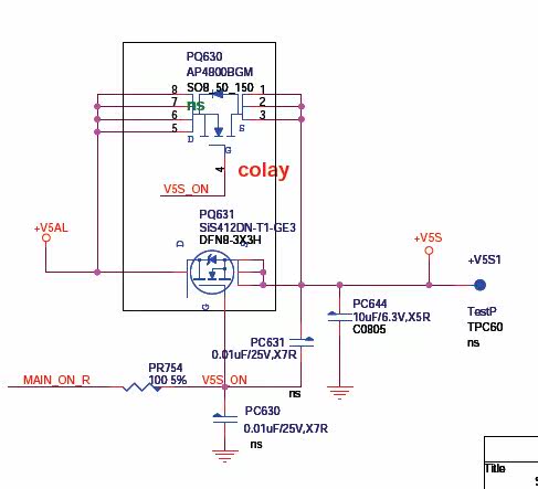

现在找+V5S电压的来源,新手,确实不知道在那里来的,只好在电路图中一张一张的查找,终于找到了是+V5AL改变来的
     这个电压找得我头大,眼睛看花了才找到。又在主板上找PQ631这个场管,说起都是泪,修电视时顺着线路走向很快就可以找到,这个笔记本真心没法找线路走向,双层的板子,这么细的线路没法找。最后找到后一测,没有+V5AL电压,再找图纸吧,看那里来的电压,又是找的血泪史。

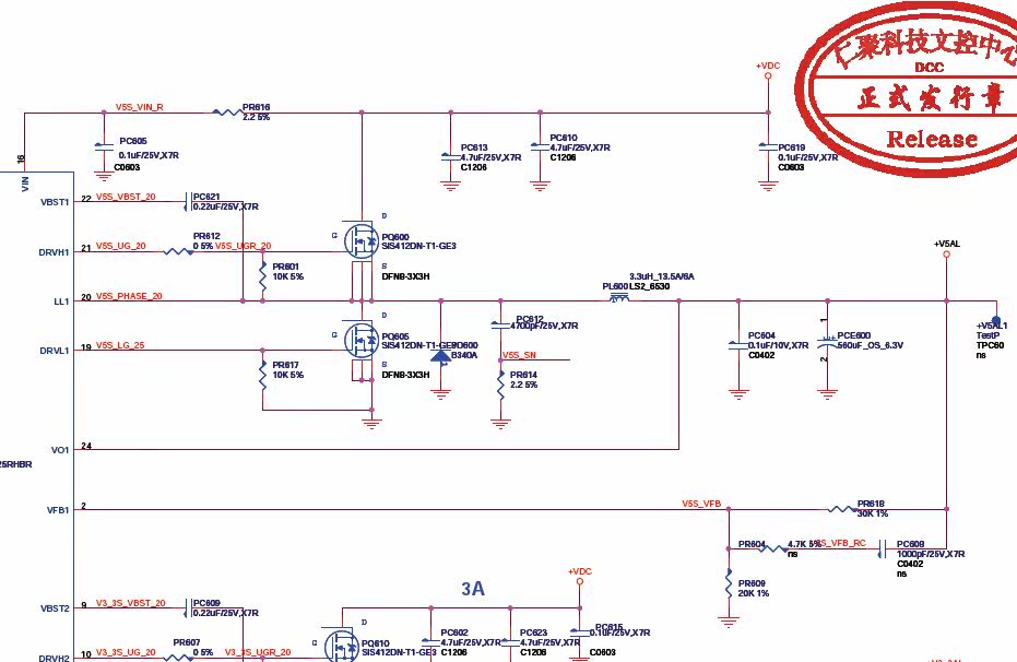

     一番寻找,TPS51125双路同步降压控制器出现了,是由它控制输出的+V5AL
附件中有TPS51125引脚定义,需要的可以下载
   实测没有输出+V5AL电压,根据引脚定义,是TPS51125的1脚送入的V5S_EN开启+V5AL电压,这下找V5S_EN的来源吧。

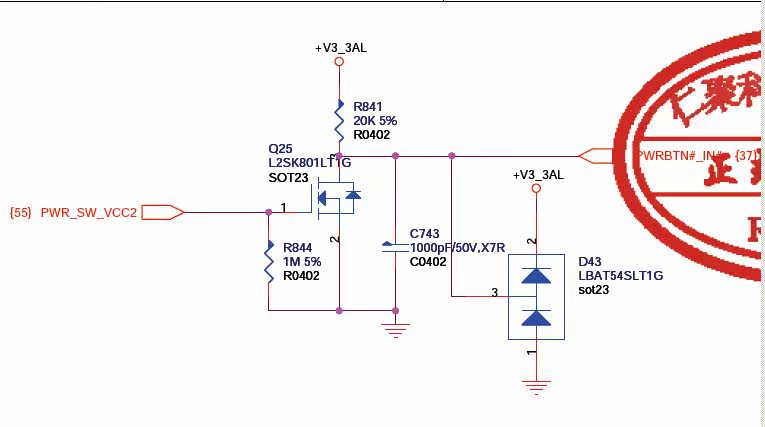

当我们按下开机键时,开关产生PWRBTN#_IN#信号进入EC IT8518的125脚来实现开机的, EC以此信号为开始,启动开机上电的一系列工作。有效的PWRBTN#_IN# 信号是一个由+3V跳至0V再跳回+3V的一个电平脉冲,其中0V要持续
足够的时间才会被EC认为有效。在电脑开机运行状态,长按开关超过4S时间,会被EC识别为关机信号。
   实测这个PWRBTN#_IN#一直没有电压,查了电路图是 由Q25产生的

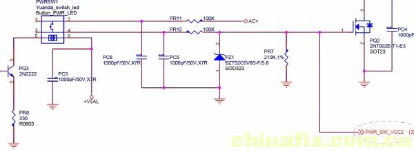

   最后来查PWR_SW_VCC2这个信号的来源吧,这个信号是按了电脑的开机键就由AC+电源产生PWR_SW_VCC2这个+5.6V左右的电压信号的 ,但是图纸上找不到开机键小板的电路,在论坛搜了半天,只找到一个相仿的电路
  经查PZ1这个5.6V的稳压二极管坏了,换了一个, 但是有点奇怪,不按开机键,测Q25这个场管G极的 PWR_SW_VCC2信号电压会从0V 慢慢升到8V左右,所以机器会表现成不用开开关,插电就开机5秒左右,刚出现BIOS画面,就掉电了。我取掉开机小板, PWR_SW_VCC2信号电压也会从0V 慢慢升到8V左右,都不知道这个电压是那里来的。

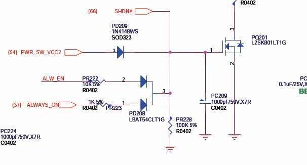

    PWR_SW_VCC2信号还会去电池部份,看下图,我取掉了PD209这个二极管, PWR_SW_VCC2信号电压会变成14V左右,请高手分析一下这个电压从那里来的,电路板上确实找不到了。
   这个笔记本修到最后,没有办法了,只好吧Q25的控制脚G从电路板上挑了起来,从电源按键那里的稳压二极管PZ1那里接了一根线直接焊到了Q25的控制脚G,并把稳压二极管PZ1后面的电路板用刀断开,这下笔记本才能正常开机,测试了二天,没有问题了,到此,也只能这样了。
  请高手讲一下 这个PWR_SW_VCC2信号电压从0V 慢慢升到8V左右是怎么来的,确实没法修了。
