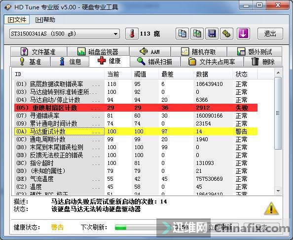

我是计算机专业毕业的,对计算机熟,但对硬盘维修方面完全不熟。希望硬盘修复的专家们能给予指导。
情况如下:
昨日,我打开电脑,在自检界面,提示S.M.A.R.T status bad,我才知道硬盘出问题了。我关了自测进了系统,马上下载了一个hd tune来检测, 看到了如下显示。因为不知道这些数字代表什么,所以不知道这严不严重。
硬盘自身的数据好像没有任何问题。我电脑有3块硬盘,于是白天我把有问题的那个硬盘的数据,都copy到别的硬盘,然后将该盘格式化了。晚上照着网上教的mhdd的修复方式,操作了一次。然后就挂着睡觉了,因为硬盘比较大1.5T,大概花了4个多小时。 下图是用mhdd扫描完了的情况,显示好像又没有打X的地方。这说明什么? 是说硬盘目前是正常的?  还是说,坏道用备用扇区来替代了,暂时正常? 求解答。

作者: 春湾扬洲电脑    时间: 2014-5-16 19:39
问题严重,都是物理坏道了,尽快转移数据吧

作者: wxiqing    时间: 2014-5-16 21:17
先看看硬盘在不在保。
w是删除坏扇区,你的盘G表已经满了,所以没用了。
需要用专业工具修复固件,清空G表或转移至P表。
关闭smart屏蔽坏扇区可以对付用,不要放重要数据。
作者: 罗工SAS    时间: 2014-5-16 21:44
只是有些坏道,可以先做G转P,,复位SMART表,再扫描加表。

作者: lchllinely    时间: 2014-5-19 07:39
那个变红的就代表有坏道产生了。

作者: zilongtian    时间: 2014-5-20 13:11
用效率源做 G转P吧
作者: tskthebest    时间: 2014-5-20 19:38
500左右的那种可以说放弃吧,可修复的都自动修复了,建议隔离坏道,还能用,但是估计这硬盘用了很久了,现在买个硬盘也不贵,可以更换。如果数据重要,就放到好一点的盘吧。
