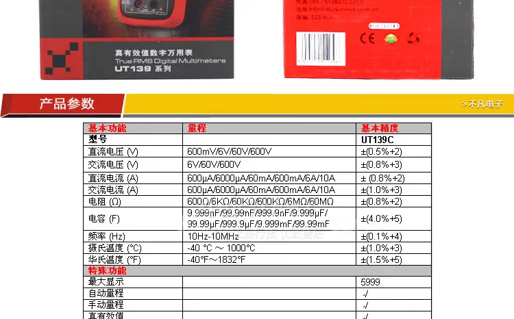

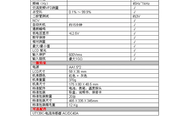

想入手一台200元左右的国产万用表,自动量程的,功能多点,速度快点。原来考虑vc86e,但是看论坛发现小问题不少,电阻档阻值高,没有真有效值(其实问题不大),最大的问题是转盘不耐用,这个坏了表就可以扔了。
ut61e单位有一台,转盘手感确实好,家里用不想买重复了,华谊的表貌似做工也扎实,但是200左右没有性价比高的表。看到优利得新出的ut139c也不错,6000读数也够用了。还能测试变频器、有nvc。听说还可以接钳表,不过还没有配件卖。大家看看怎么样。这个表有个问题就是没有模拟条,不过以前用真没有注意过模拟条,用处大吗?大家说说看
[img]想入手一台200元左右的国产万用表,自动量程的,功能多点,速度快点。原来考虑vc86e,但是看论坛发现小问题不少,电阻档阻值高,没有真有效值(其实问题不大),最大的问题是转盘不耐用,这个坏了表就可以扔了。 ut61e单位有一台,转盘手感确实好,家里用不想买重复了,华谊的表貌似做工也扎实,但是200左右没有性价比高的表。看到优利得新出的ut139c也不错,6000读数也够用了。还能测试变频器、有nvc。听说还可以接钳表,不过还没有配件卖。大家看看怎么样。这个表有个问题就是没有模拟条,不过以前用真没有注意过模拟条,用处大吗?大家说说看
